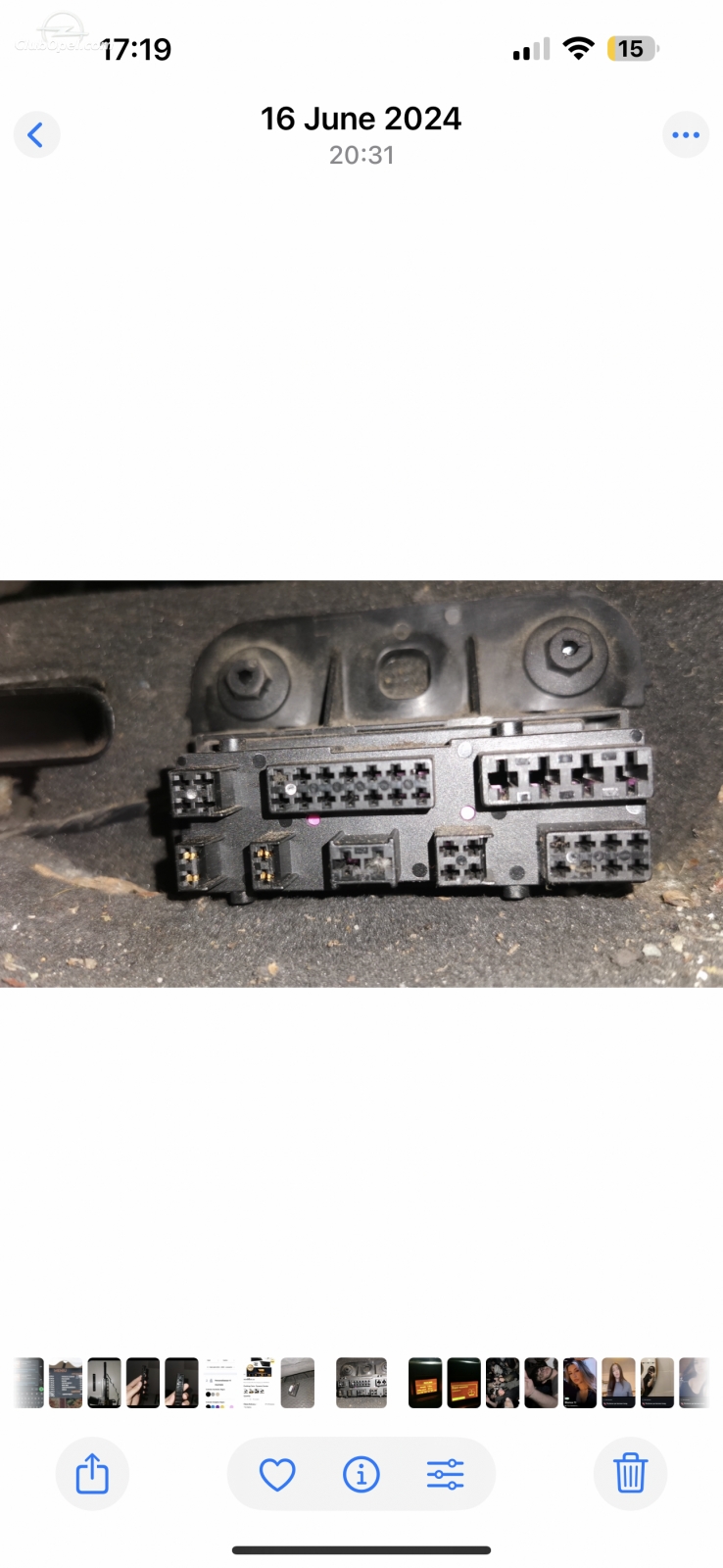

Salut! S a mai deschis subiectul asta pe undeva ? Cel care l a inceput aici a reusit sa monteze scaunele pana la urma ? Am gasit si eu un interior complet multicontour si as vrea sa inlocuiesc scaunele mele manuale care au ajuns intr o stare deplorabila. E cineva care ma poate ajuta cu diagramele cablajelor de la mufele de sub scaune la panourile de sigurante si ceva sfaturi ?
  • SILVIU11VSA
  • Cont inregistrat: 27 Apr 2025
Imaginea cu carpeta prafuita este cea de pe masina mea si cealalta este de pe masina donatoare. Din ce am vazut eu sunt cam 11 cabluri de tras catre panourile de sigurante
  • Mesaje scrise: 7,361
Dacă te descurci cu engleza, de-aici poți să-ți faci o idee cam despre ce e vorba:
