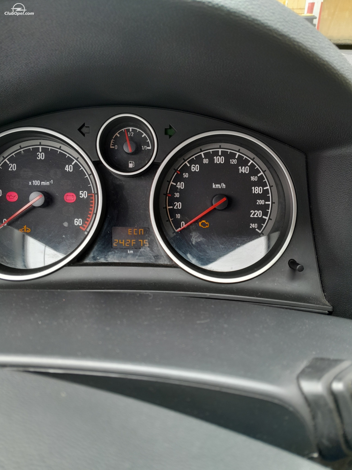

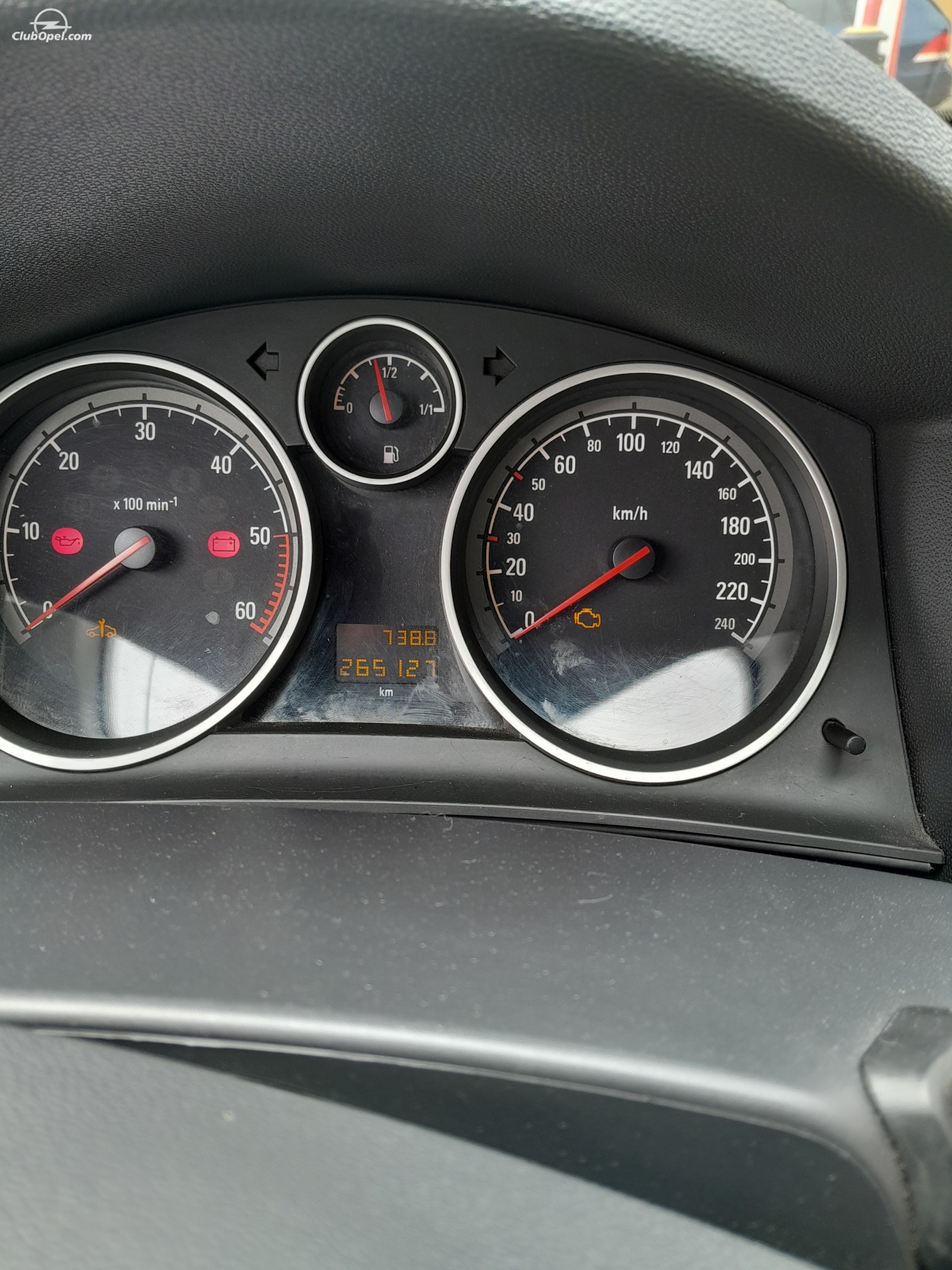

Salut grup ma ajuta cineva cu acest cod de eroare mulțumesc frumos
  • Mr.Opel
  • Mesaje scrise: 2,518
Z19dth zafira b cod eroare p242f-75 limitare de putere
Data viitoare folosește search-ul înainte să postezi.
  • DPusca
  • Cont inregistrat: 02 Feb 2025
Ok am înțeles și ști de la ce vine acesta eroare
  • Mr.Opel
DPF înfundat. Ți-am dat link către discuția relevantă.. ai citit-o?
  • DPusca
Pa eu cred ca nu dpf înfundat e ca numai de o luna lam avut la curtat în sibiu
  • iuli78
  • Mesaje scrise: 202
  • Cont inregistrat: 22 Jun 2021
Ai mai schimbat si alte piese cand sa infundat filtrul de particule ? Din cate stiu eu daca toate sunt bune ,nu trebuie sa se infunde .
Eu cand am avut probleme cu DPF-ul a trebuit sa inlocuiesc si senzorul de presiune a gazelor de evacuare , care masoara presiunea din DPF ,acesta o luase pe aratura si din cauza lui nu mai reusea sa faca regenerarea .
Daca curatam doar filtrul, rezultatul era ok un numar de kilometri in functie de masina si drumuri ( in cazul meu 180 km in oras si 300 exterior dupa care se infunda din nou ) ,asa ca a trebuit sa curat filtrul si sa schimb senzorul , la tine poate este altceva , dar trebuie pusa diagnoza pe masina pentru ceva mai precis.
