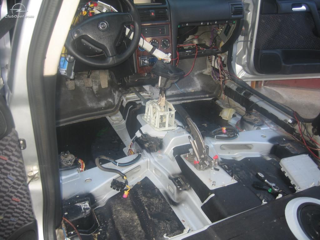

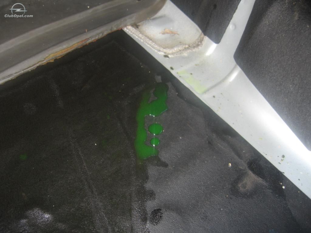

uite ce patesti cand schimbi oringurile de la clorifer curge antigel pe mocheta iar eu la 2 luni dupa inlocuirea lor am gasit antigel inca deoarece aceasta nu se evapora
am luat decizia de a scoate mocheta si de a o spala
asta la 2-jumate de la inlocuirea lor
la cata munca am depus imi vine sa ii sudez cele 2 tevi direct in calorifer sa nu se mai intample data viitoare
sunt sigur ca nu a curs ulterior schimbari lor deoarece am inlocuit tot antigelul cu unu rosu nu verde cum aveam inainte
