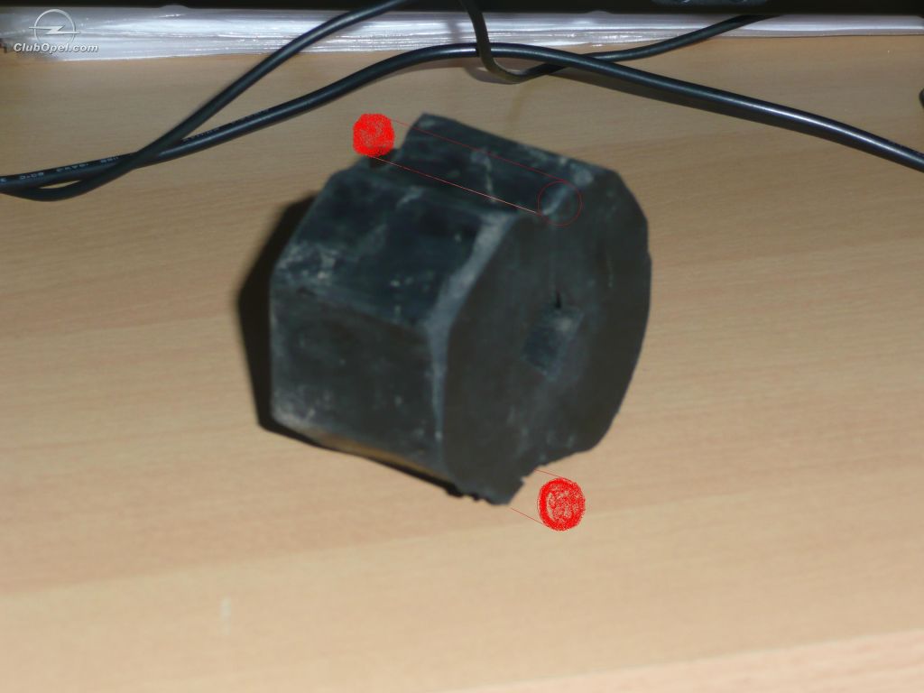

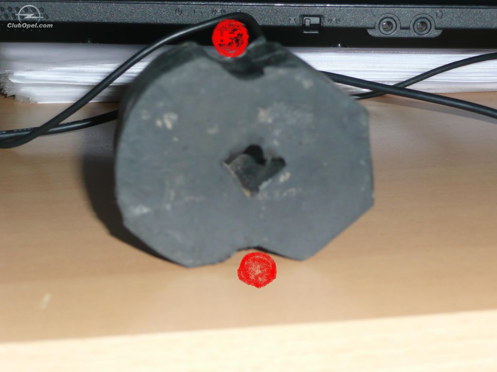

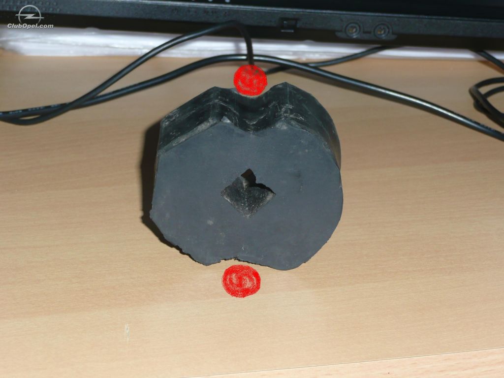

Am cumparat din Vitan niste chestii de cauciuc , care se pun intre spirele arcurilor . Cateva poze :
Nu am mai reusit sa fac poze si cu ele montate , cu rosu este figurat arcul . Daca inainte garda la sol era de 17 cm , masurat in dreptull pragului , acum garda a ajuns la 20 cm.
Nu e mult dar e ceva.
Astept comentarii pro sau contra.
Un desen de principiu pentru a se exemplifica ce este pe masina :

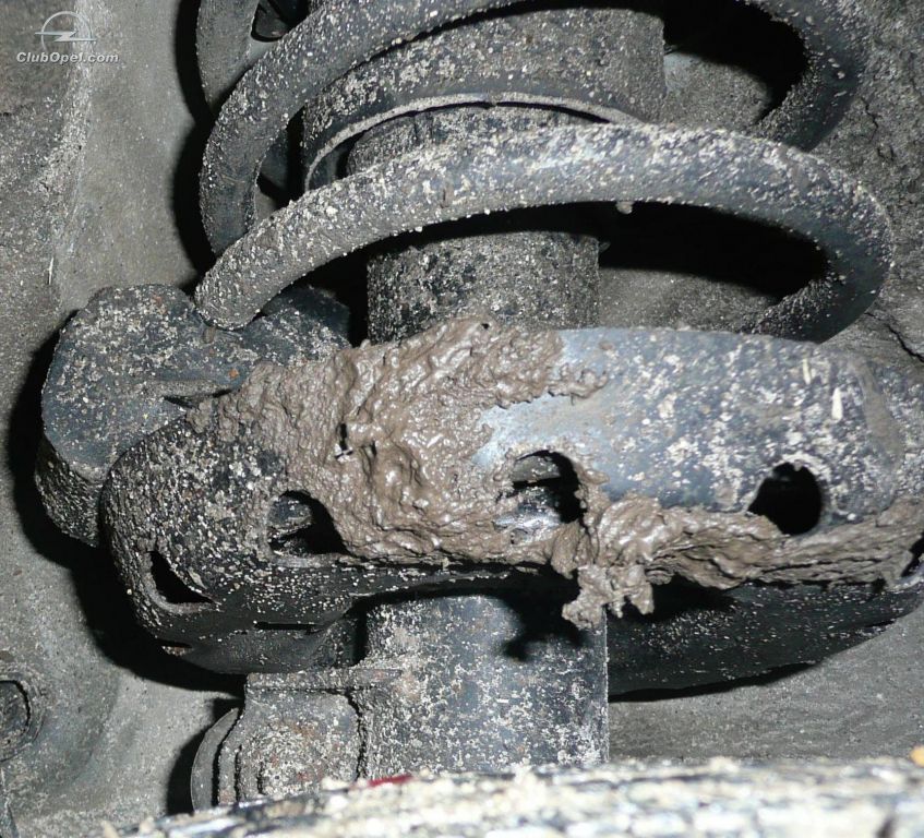

Iata cum arata inaltatoarele montate pe spirele arcului :
