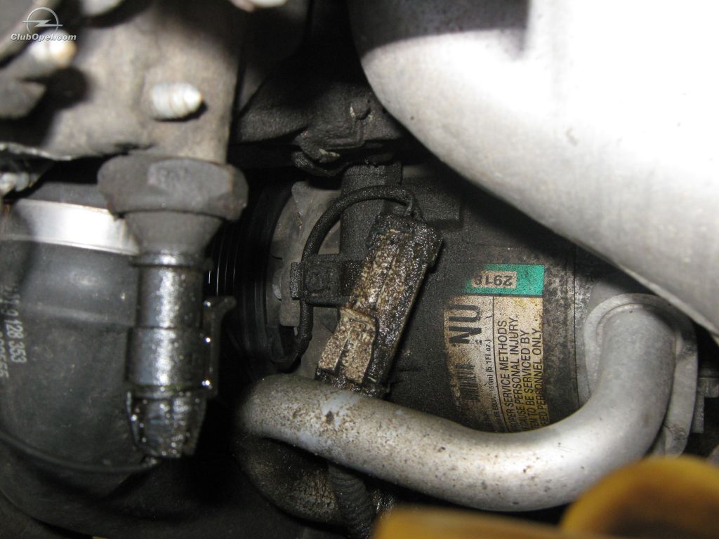

Am nevoie de ajutorul vostru sa imi ziceti si mie ce este aceasta piesa. O sonda ceva...? Imi curge ulei pe acolo si murdareste destul de urat pe la motor pe acolo... 😐
Ultima modificare făcută de mihai_b18 la Joi 25 Mar, 2010 3:35 pm

bulb ulei -senzor presiune ulei nou e max 25 lei...verifica garnitura (sfat de la bavarezu) sau sa nu fie spart!succes!
  • DB77AAA
  • Mesaje scrise: 6,590
De obicei e spart. Adica uleiul iese prin mufa. Se cumpara si se inlocuieste. Costa 17 lei(febi) si se scahimba foarte usor.

Va multumesc mult pt raspunsuri.. M-am linistit acum! 😃
