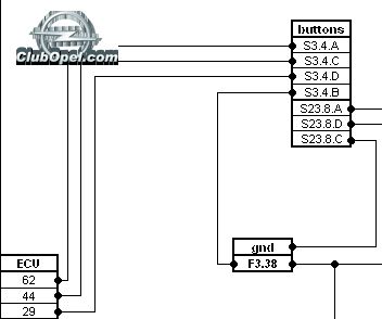

de la maneta la ecu se leaga firele urmatoare:
fir a maneta la pin 62 ecu
fir d maneta la pin 29 ecu
fir c maneta la pin 44 ecu
fir b maneta la siguranta f 38(+ adica la plus pe care poti sal iei de oriunde,dar sa ai siguranta si cand pui contactu sa ai plus) tablou sigurante de sub bord.fara suparare dar eu am citit doar de 2 ori si am toate notitele.numai bine sper ca tiam fost de ajutor.

valy25 a scris:pt lpedala parca tia luat 6 ore sa citesti dar se pare ca nu ai inteles nimik din ce ai citit.
uite iti dau eu corespondenta poate difera dar iti dai tu seama.
nu fi asa increzator.....
un fir , duce la swich ambreiaj..... daca la tine se leaga 3 la ecu si unul la sigurante, care duce la swich?
  • aco_008
  • Mesaje scrise: 4,208
  • Masina: Astra 2004 Z17DTL
Confirm si eu, sunt 3 la ecu si 1 la ambreiaj sau frana.

omu a scris foarte bine ... am eu legat temomatul legat asa 3 la ecu si unu la f 38

numi merge sa pun o poza dar eu stiu ca trebe sa aiba swuichul la ambreaj daca nul are pe care trebe sal puna vine legat un fir la plus tablou sigurante si dupa totul e cum am scris mai sus.daca cauti mai la inceput o sa vezi diferenta intre swuichuri ca sunt 2 feluri de swuichiuri.de acolo o sati dai seama ce si cum .multa bafta.
uite ca am luat una din paginile anterioare cei cu rosu e maneta daca te duci in jos o sa vezi ca sunt 3 care vin de la ecu si un fir in sus care duce la f38.uitate bine si iti dai seama.sper ca am fost de ajutor.
poti sa te duci la pagina 7 si sa vezi schema cum se leaga la motoru tau e primu de jos si la pagina 18 vezi cele 2 tipuri de swuichuiri ce al lui iso.bafta.

Am inteles foarte bine ce am citit. Ai mai tras tu fire pentru CC la un alt Z16SE de esti asa sigur?
Pana acum s-au prezentat vreo 5 tipuri de motoare (Y17DT cel mai raspandit, Y20DTH, X20XEV, Z16XEV si Z16XE). Dupa cum bine stim, ECU difera de la un motor la altul, de unde si intrebarea mea despre corespondenta pinilor dedicata motorului meu, Z16SE.
Raspunsul l-am aflat deja cu ajutorul unui pont de la Iso, caruia ii multumesc si pe aceasta cale. Aici ron a prezentat o shema pentru corespondenta pinilor in ECU pentru CC si MID pentru motorul Z16SE.
Intamplarea (mai bine zis compania Adam Opel) face ca (doar) pentru CC, dispozitia pinilor in ECU sa fie la fel pentru toate cele 6 motoare mentionate. Nu garantez nimic pentru altele, dar probabil si acolo sunt la fel.
Recapitulez corespondenta pinilor pentru Z16SE si altele 😊:
- pin A X41 tempomat duce la ECU X71 pin 62
- pin B X41 tempomat duce la F3.38 (siguranta)
- pin C X41 tempomat duce la ECU X71 pin 44
- pin D X41 tempomat duce la ECU X71 pin 29
- pin 1 X71 switch ambreiaj duce la ECU X71 pin 61
Avand certitudinea corespondentei pinilor, am folosit un cablu de retea ca purtator de fire de la ECU X71 pana in habitaclu. In paralel imi trag si fire pentru YACC, dar asta e alta discutie.
Asa cum am promis, cand voi termina lucrarea voi incropi un mic tutorial cu poze de calitate, pentru Z16SE, la fel cum s-a aratat in paginile anterioare pentru Y17DT. Dedicatia e mare in acest moment ca sa termin. Imi tin Astra in garaj, desfacuta, de cateva saptamani si lucrez cate o noapte doua pe saptamana si in weekend pe alocuri, cum ma lasa familia.

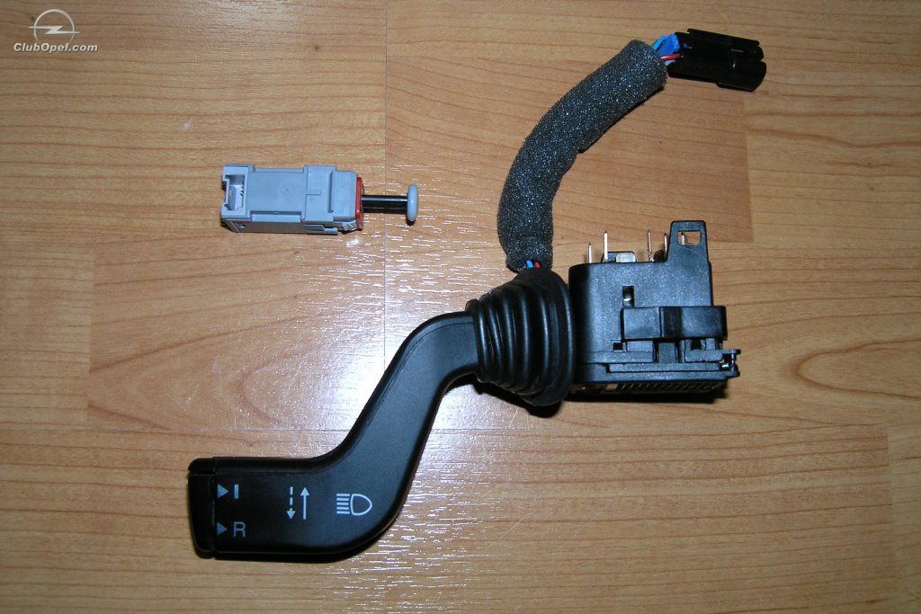

In momentul de fata lucrez la maneta de la semnalizare, ii adaptez butoane pentru CC, asa cum se descrie si aici, dar am urmatoarea nelamurire:
Care este corespondenta dintre cele 3 butoane de la manenta A, B, C
si functionalitatea lor, adica semnificatia I, R, O
Eu intentionez sa amplasez doua butoane, cu functia de pornit CC, incrementat si decrementat viteza. Nu vreau sa amplasez / folosesc al treilea buton cu functia de dezacitvare CC.
