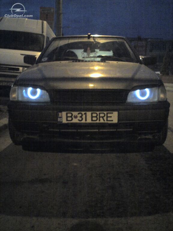

@hormon -> my bad , poate am inteles eu atitudinea ta gresit - mi se paruse un pic cam mistocara asa ....
cat despre faruri cu sticla clara - doar aftermarket - sticla de far homemade nu e fezabila deloc
si stopurile cu led , e mai usor sa cumperi un set de stopuri clare - si sa modifici treaba cu led pe ele decat pe cele originale- plus ca ptr modelele noastre vectra a sau astra F sunt destul de ieftine 4-5 mil setul - avand in vedere ca pe mine custom baby eyes ma ajunge acus la 3 mil zic eu ca triplele sunt destul de ieftine ..si ma bate gandul sa ma echipez si eu Smile
spor la treaba !

h0rm0n a scris:@andreshmek : a iesit frumos munca ta, si apreciez, dar parca nu da bine la acele faruri, se vad dungi si striatii de la capac/far ! Sad
@hot: de asemenea si tie ti-a iesit mai mult ca perfect, si se vede frumos prin sticla clara, dar nu era mai frumos sa fi facut dublu inel? adica si la faza lunga...
Nu am vrut inel dublu pentru ca prea semana cu alte marci sau faruri cu angel eyes(am vrut sa fac ceva diferit de restul ca sa ma intelegi).Urmeaza sa ii fac la fel si pentru proiectoare(cand am sa mai am ceva timp).
catalinux a scris:
hot a scris:Gata cu munca.Rezultatul final Cool
Felicitari, ai reusit pana la urma...
Care era problema? Cum le-ai desfacut in final? Sau a ramas doar solutia cu "viziera"?
Da a ramas solutia cu viziera.REPET pentru cei care vor sa incerce farurile de vectra C facelift(nu stiu la cele fara facelift)nu se deschid cu metoda clasica(incalzit in aragaz sau cu feonul)intrucat au un mastic care nu se inmoaie.Cand am ars o bucata din respectivul mastic nu s-a topit ci s-a carbonizat.
Andresmeck pe spatele angelului am lipit hirtie reflectorizanta(din aia argintie care se lipeste pe camioane).
