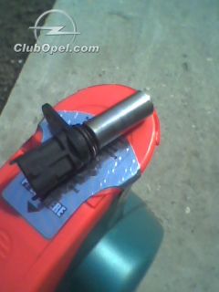

Cele italiene Facet vindute de Unix tin 30-50,000km minim, cele Bosch peste 100,000km. In afara de o cheie nu iti trebuie nimic
  • vicogeo
  • Mesaje scrise: 130
  • Masina: Corsa 2001 Z12XE
  • Cont inregistrat: 12 Feb 2007
Multumesc,
datorita urgentei de care am nevoie de masina - am comandat ce am gasit (facet - dar pe cutie scrie EPS cod 1.953.235 - made in italy)
M-am bagat sub masina, dar mai greu a fost sa scot senzorul... surubu' se desface cu cheie torx dar merge si o inelara de 8.
daca ai conditii atunci e floare la ureche inlocuirea lui.

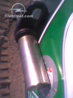

Ieri am schimbat uleiul si am zis sa demontez si senzorul crankshaft sa il vad cum arata. Avea ceva pilitura de fier in capat, un pic murdar. L-am curatat si l-am montat la loc. Era plin de ulei. Intrebarea mea este : este normal sa am ulei acolo ? (z16xep ma repet) . S-au am probleme cu semeringul.

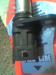

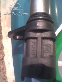

COD OPEL PN 9 118 368
KN 62 38 109
COD BOSCH 0 261 240 151 (original Opel)
COD FACET 9.0235
COD FEBI BILSTEIN 24616
COD HELLA 6PU 009 121-221
COD JP GROUP 886238109
COD STANDARD 18942 Intermotor
COD SWAG 40 92 46 16
Senzorul crankshaft de la masina mea e Bosch 0261210151. Oricare din piesele mentionate pe prima pagina a topicului (si in quote aici) se potrivesc?

Tin sa cred ca nu senzorul crankshaft este buba .In momentul in care pica nu mai porneste motorul poti sa te rogi de el si numai vrea (vorbesc din propria experienta ),iar uleiul din capul senzorului nu este o problema.

raducu ion a scris:...iar uleiul din capul senzorului nu este o problema. ....
Deci coroana aia dintata sta in ulei ?

Shiva oricare din coduri merge. Cel Facet m-a lasat dupa 30,000km dar la aia 60lei cit am dat pe el...
