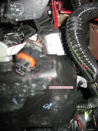

la mine am gasit mufa asta deasupra proiectorului:
darm nu o vad pe cea de colant unde e situata mai exact?

Trebuie sã fie chiar sub calculatorul de ABS. La mine partea acea portocalie era acoperitã cu banda neagrã ºi mufa era lipitã de firele care sunt chiar sub calculator. Am dat jos rezervorul de coolant ºi atunci am observat-o. ªi la tine trebuie sã fie la fel.

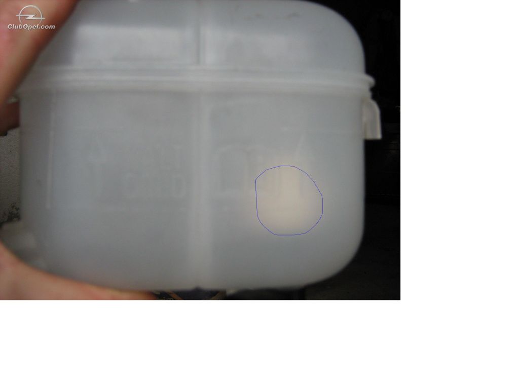

Plutitorul nu se vede, este in interiorul vasului de expansiune. Dacã scuturi vasul se aude zgomotul specific produs de miºcarea lui. Când am montat vasul am fãcut o pozã, sper sã-þi dai seama despre ce este vorba.
Când pui contactul îþi apare avertizarea despre nivelul coolant ºi lichid spãlare parbriz? Dacã da, atunci inseamnã cã trebuie sã montezi senzorii, vasul de expansiune ºi totul va fi ok. Dacã nu, inseamnã cã este activatã din CC doar partea de becuri ºi atunci trebuie sã activezi ºi partea din faþã care se referã la coolant ºi lichid spãlare parbriz. numai bine.
