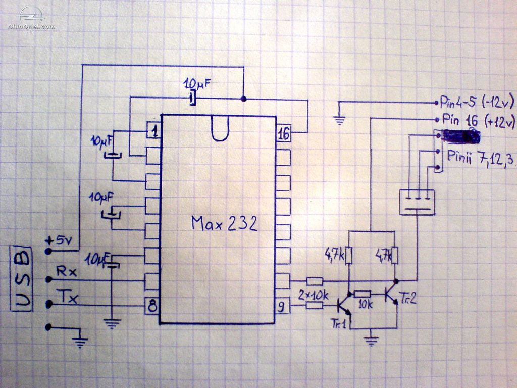

Sunt si eu la etapa fabricarii unei interfete cu Max 232 si va intreb daca ar putea merge asa ceva :
Mi-am cumparat toate cele necesare, inclusiv o mufa OBD 2, si astept parerile voastre pana luni, daca sa poate, ca sa o pot pune in aplicare pana miercuri cat mai am liber de la servici.
Multumesc anticipat.

Din cate stiu eu cei 5 volti de pe USB sunt stabilizati de sursa, si de aceea am eliminat acel 78L05, minusul este minus si e comun, selectorul e la locul lui, deci teoretic cred ca ar merge.
Totusi, sunt un amator in electronica si de aceea sunt curios de parerile voastre despre schema.

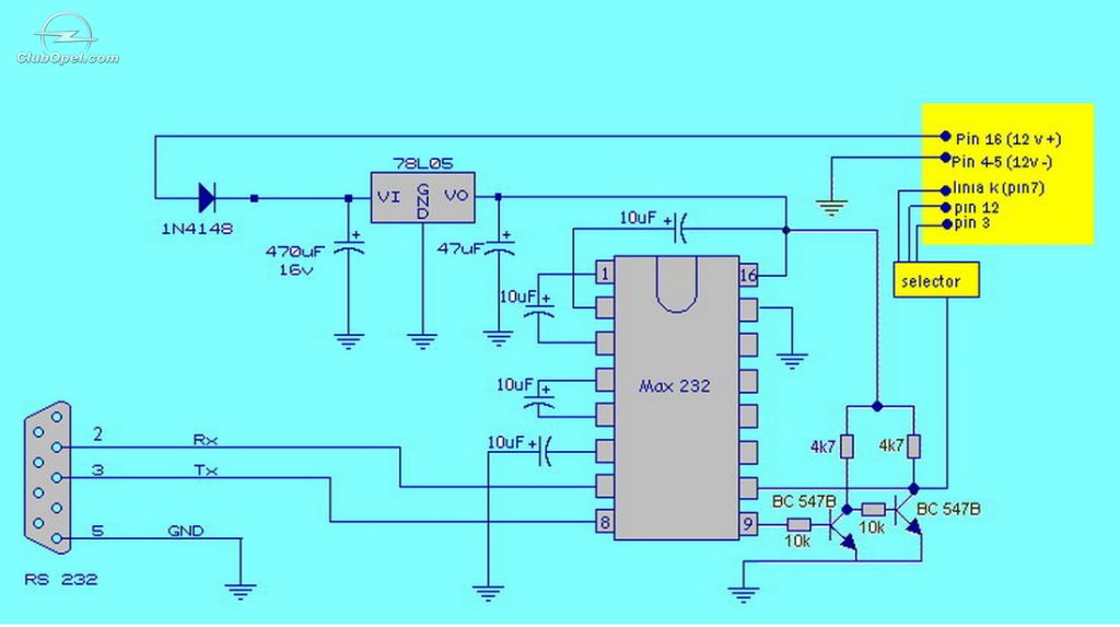

Nu o sa-ti mearga pe USB.Doar pe port serial si lasa stabilizatorul acolo.Vezi ca sunt scheme pe paginile anterioare.

Asa e cum zice ovidiuvuia, merge pe serial si nu pe usb si vezi ca mai exista si pinul 8.
Bafta

OK. Deci merge doar pe COM, inteles.
Ceea ce nu mai inteleg e : ,,vezi ca mai exista si pinul 8".
Eu am schema asta, din cate am citit in 60 de pagini, functioneaza, dar cu o rezistenta de 10k pe pinul 10.
Puteti pude o poza in care sa stiu ce e cu acel pin 8 ?

Colegu se referea ca pe langa pinii mufei OBD 3,7,12 mai ai exista si 8.

OK, dar unde vine in schema pus, si la ce se foloseste

Se conecteaza pe comutatorul pinilor 3,7,12 la fel ca astia,numai ca mai adaugi si pin 8 parca cu asta se face diagnoza pe BCM (body control machine).

Merci de sfaturi, scuze de stress, dar inafara de astia 4 pini mai trebe vreo-unul ? Question

Nu pentru Opel sunt deajuns pini 3,7,8 si 12 dar daca vrei poti sa mai adaugi si pini 1 si 9 si o poti folosi si pentru grupul Fiat, daca vrei.
1 ABS si EPS. Ramane la latitudinea ta.
