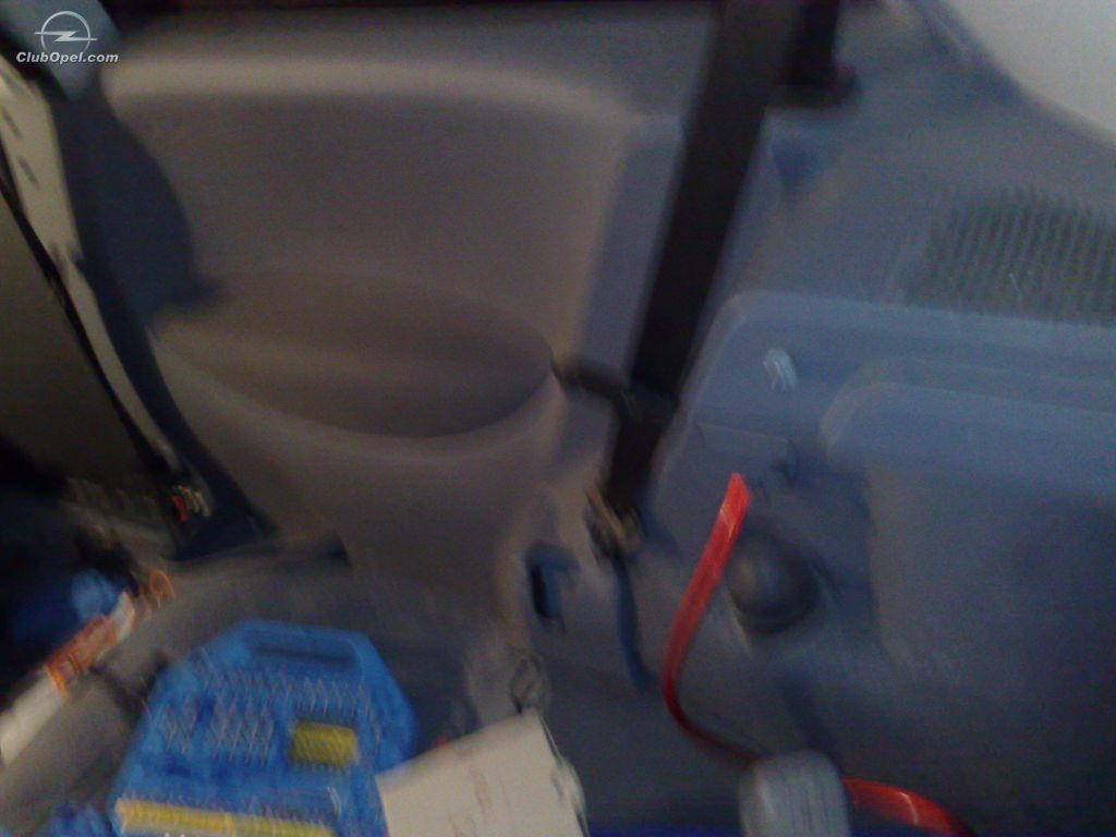

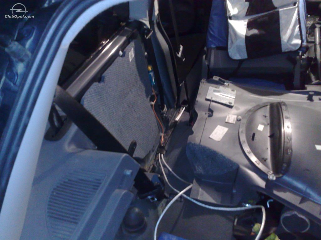

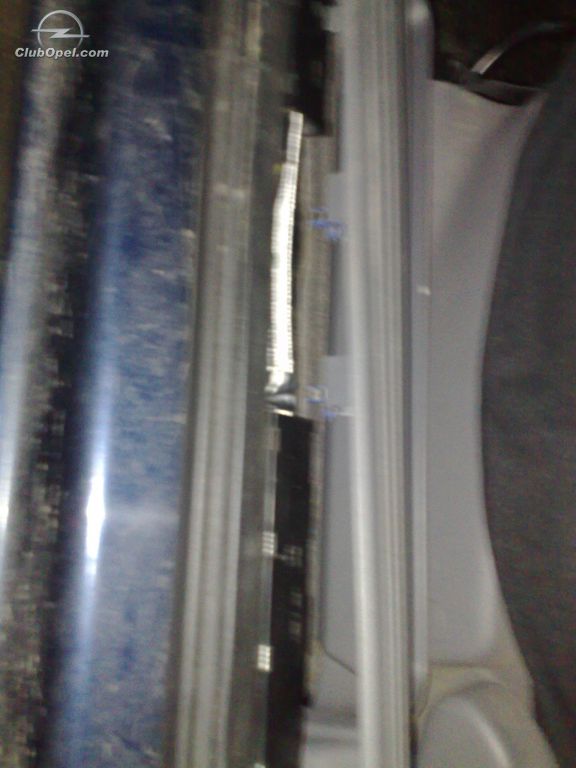

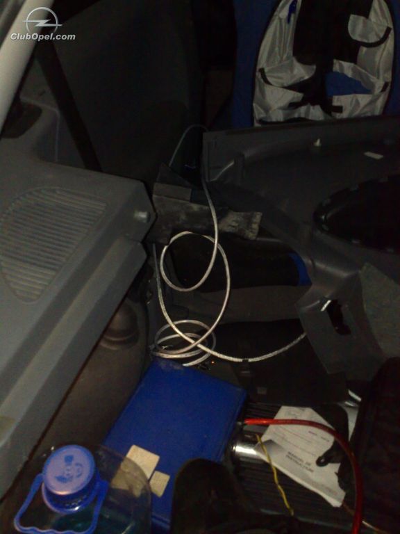

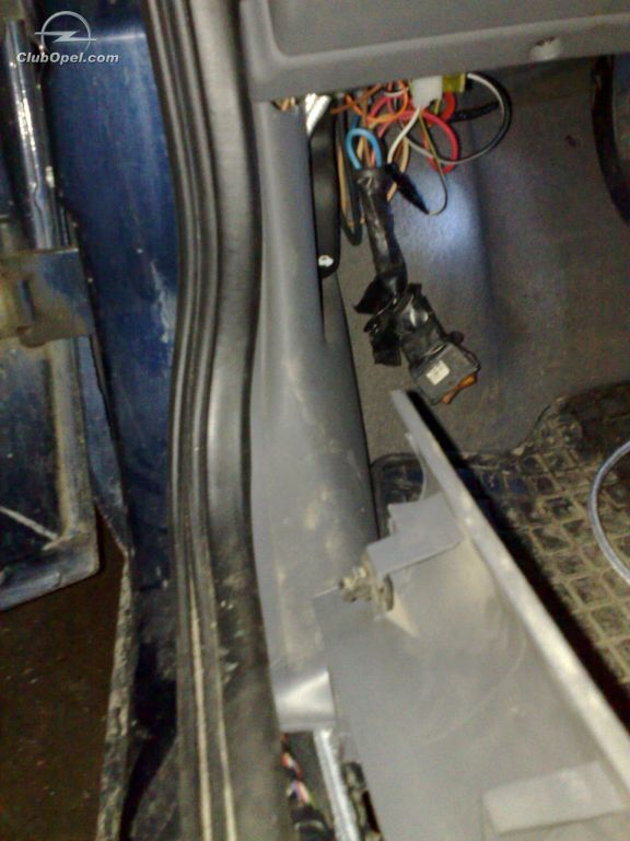

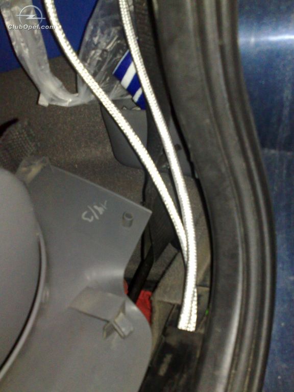

atasez poze cu montatul cablurilor in corsa c ..poate ajuta ca idee pe altii

Eu am dat o gaura dupa baterie prin carcasa metalica...si imi iese fix dupa torpedou...si apoi am pus siguranta de 32 Ah..care era in kit,apoi am tras firul ca in pozele de mai sus..fix pe unde is firele pentru lampile spate..si antena ...
