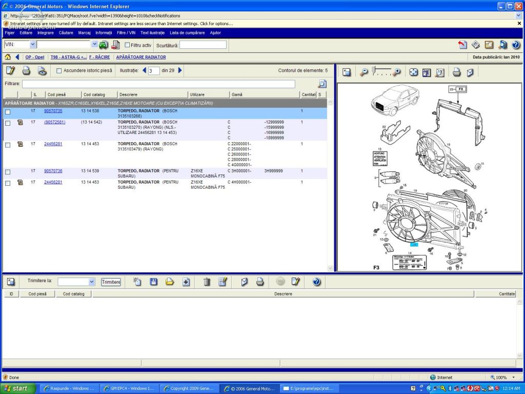

eu l.am instalat. versiunea 2010 cel de 5.10Gb. am reusit pana la urma cu alchool120 asa cum se spunea mai sus, cu setarile care trebuiau facute in acest progr. Incerc sa desch aplicatia, imi apare EPC GM. dar apoi se inchide. si nu mi.a facut nici un shorcut pe desk. ce.o fi ? thnks all.

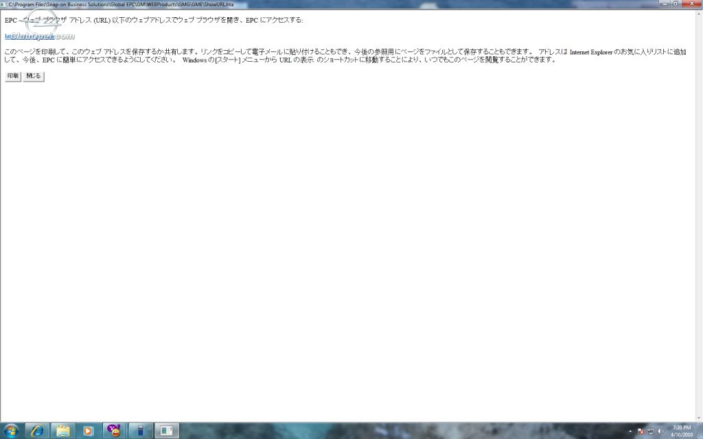

shortcut pe desktop n-o sa-ti faca in veci 😊 din start cauti acel "Show URL" si cu ala se deschide IE si porneste programul ...

@mulahul, urmeaza pasii urmatori:
1. Start- Programs-Opel Wauxhall EPC-Show URL
2. Click drepta pe Show Url - send to- desktop ( as shortcut )
3. Desktop - Show URL -click si se descide fereastra unde ai linkul spre EPC
4. In acesta fereastrã mergi pe link ( randul albastru) - click drepta - copy shortcut
5. Desktop - click dreapta - copy shortcut - apare un Icon - rename ( EPC )- si gata. Ai un Icon cu EPC pe desktop de unde poti deschide instant programul. Succes 😉
