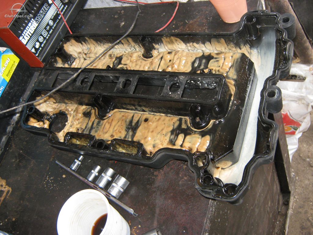

Si mai am o intrebare. In motorul meu e dezastru! Cum sa procedez sa fac o spalare de motor? Ca nu prea imi vine sa dau banii pe 4 l de ulei si sa il tin 100 km in motor... 😢

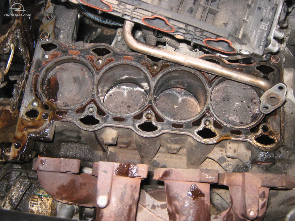

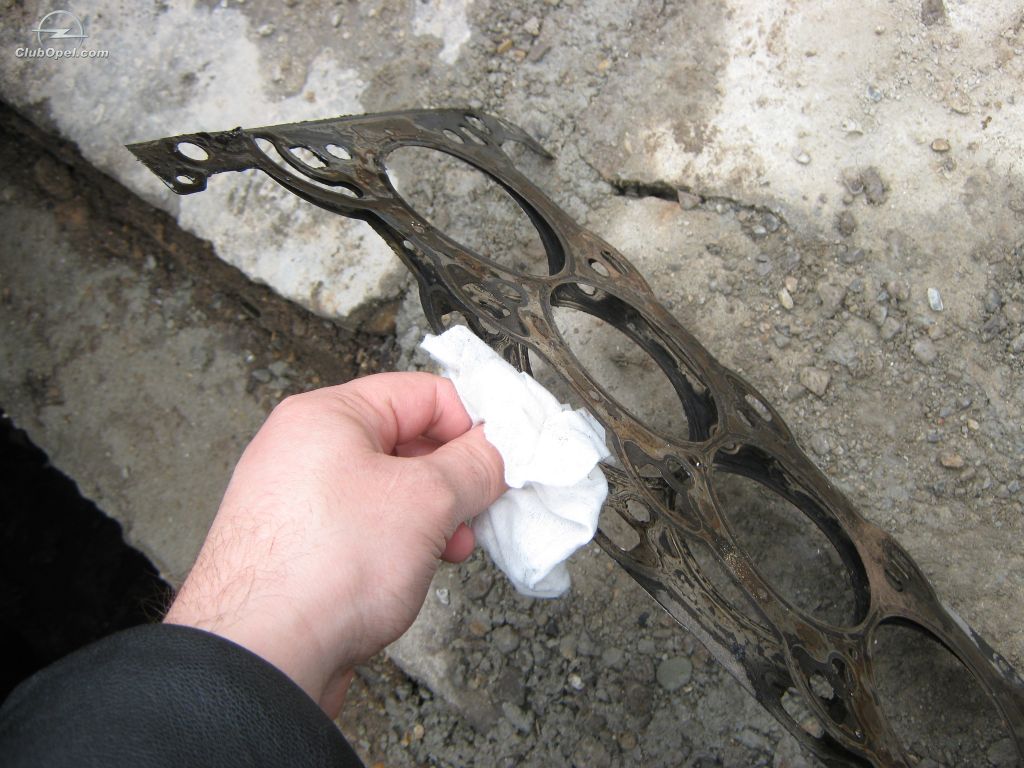

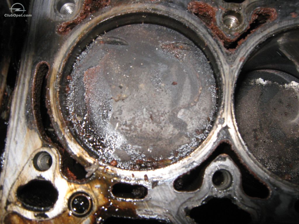

Nu demontati aiurea chiulasa ca nu pica asa usor garnitura ei, antigelul intra in ulei 99,5% pe la garnitura distributie, pierderi de antigel 99% pe la pompa de apa si nu se vad decit dupa ce dai fulia jos, spuma pe capac este specifica sezonului rece...
Treaba cu schimbatul garniturii chiulasa e cam migaloasa, implica o distributie deci macar 6-8ore si piese nu gluma, o admisie unde iar ai treaba de behai, piulite care nu se scot decit taiate si altele noi obligatoriu (15lei/buc). Daca respectivul mecanic nu are scule si nu stie procedurile va termina motorul, deci grija mare!

1. Ulei sa pui de curatare, este special pentru asa ceva, gasesti Mobil 10W40 semisintetic (stai linistit ca e cald afara si nu va tacani motorul la rece) sau Mobil1 10W40 full sintetic dar asta momentan nu mai este pe stoc. Oricit ai curata mizerie tot ramine si aici te rezolva uleiul, in denumirea lor gasesti Clean sau High Mileage. Mai era unul de la Castrol, in mare sunt uleiuri cu mai multi aditivi de curatare decit unul normal, dupa 5-7,000km ajung un ulei banal dar curata incet si sigur. Link pentru Romania nu pot sa iti dau pe chestie de reclama, foloseste goooogle.
2. Nu stica antigelul ca ai depuneri la greu, pune solutii de curatare adica apa+sare de lamaie dupa care apa+fosfat, clatiri... http://www.ms-motor-service...mation&cls=02 vezi SI 0017

acum este super curat si urmaresc foarte des uleiul si antigelul.. totul este ok acum la motor si merg numai pe Mobil1, 0w40...
si inca ceva: nu mai pierde antigel.. 😃
