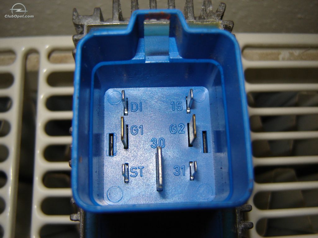

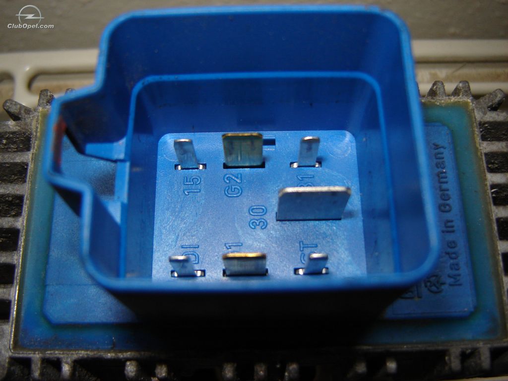

Salut, ma chinuie si pe mine un cod de eroare(38008) de care nu reusesc sa scap, prima data a aparut asta iarna, aveam o bujie arsa, le-am schimbat pe toate si pentru moment am scapat de el. Acum vreo saptamana iar a aparut, insotit de masinuta galbena cu cheita care se stinge dupa cateva minute de la pornirea motorului......
Am verificat din nou bujiile, sunt bune, am schimbat releul, am verificat conexiunile, totul ok dar, tot apare..........
Stie cineva cu ce mai are legatura eroarea asta?
Cam in perioada in care a aparut, am schimbat filtrul de motorina, are legatura sistemul de incarzire din filtru cu bujiile si releul?

Flores' a scris:Salut, ma chinuie si pe mine un cod de eroare(38008) de care nu reusesc sa scap, prima data a aparut asta iarna, aveam o bujie arsa, le-am schimbat pe toate si pentru moment am scapat de el. Acum vreo saptamana iar a aparut, insotit de masinuta galbena cu cheita care se stinge dupa cateva minute de la pornirea motorului......
Merci!
Cum ai verificat bujiile? Poate nu este arsã ( intrerupt circuitul electric ) dar nu se mai incalzeºte pe toatã suprafaþa, si de acea apare eroarea. Aceastã eroare se referã la bujii si releu.

S-ar putea sa ai dreptate, le-am verificat numai continuitatea circuitului nu si rezistenta, ai idee cum verific rezistenta plecand de la mufa releului? Daca nu ma insel piciorusele mai subtiri alimenteaza fiecare bujie, nu?

Cel mai sigur este sa dai jos fiecare bujie, o alimentezi, si verifici vizual dacã functioneazã corect.

Speram sa pot afla de la mufa releului care din ele este defecta, accesul la bujii e destul de dificil, daca apuc sa le dau jos mai bine le schimb pe toate din nou avand in vedere ca m-au lasat asa repede......

Le-am dat jos cu chiu cu vai, le-am verificat rezistenta cu ohmetru, le-am conectat si la baterie, sunt bune.......de la ce ar mai putea fi eroarea asta?
Se poate verifica cumva si releul?
Merci!
