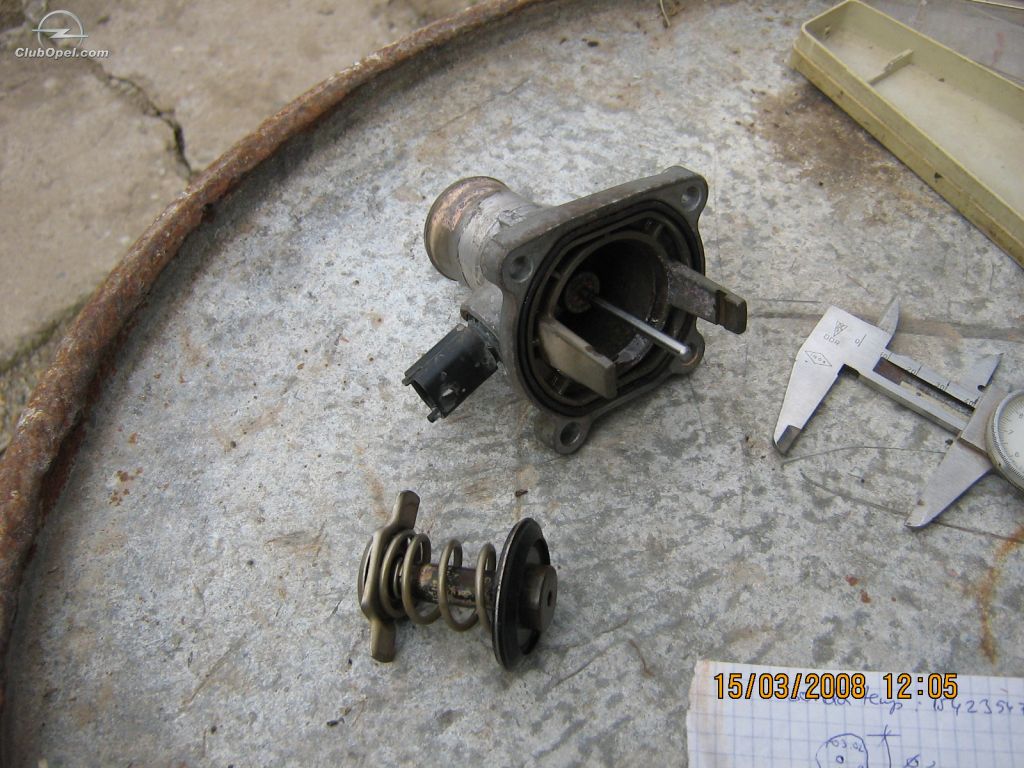

5.5 mil atat am dat in martie 2008 pe termostat . La Z16XEP e dublu : electronic deschide la 89 si mecanic la 105.
Am vrut sa pun totusi piesa corecta. Cel de Solenza intra foarte greu pe furtun.

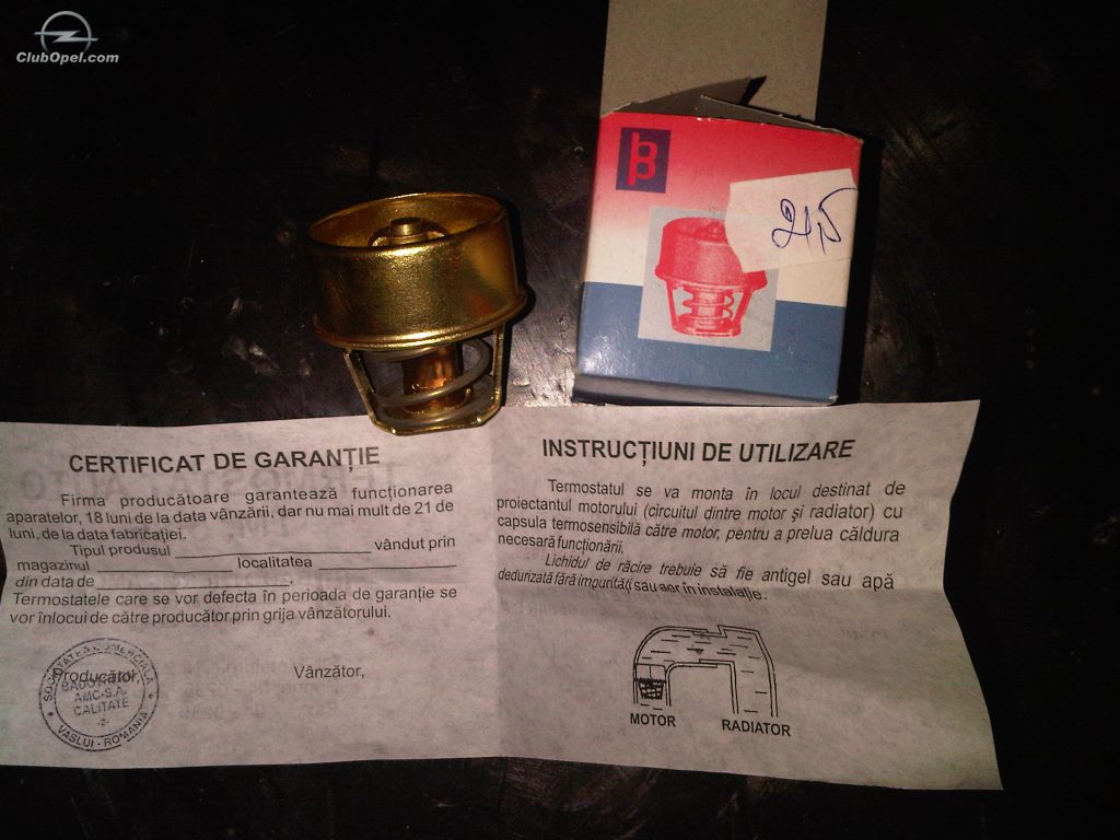

Intentionez sa ii pun si termostatul de Dacie. La magazinele de piese auto din Galati de la Popescu gasesti foarte multe no name-uri, facaturi, piese contrafacute. Cred ca situatia este similara si in tara.
Singurul termostat care l-am gasit de firma, este fabricat la AMC Vaslui, deschide la 86C, pret 22 ron. Problema este nu are nici un orificiu in el, este un dop 100% inchis, nu permite egalizarea presiunii atat timp cat este inchis. Sa-i fac eu o gaura de 2-3mm?

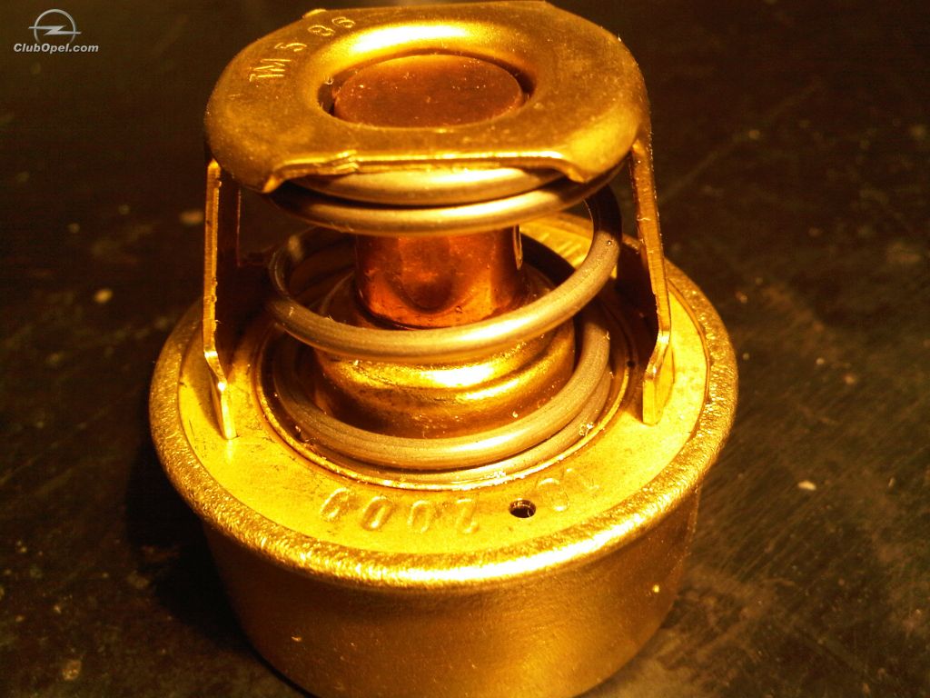

eu i-am pus de dacie,am dat gaura de 1mm,merge foarte bine

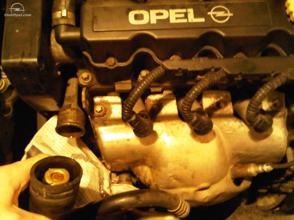

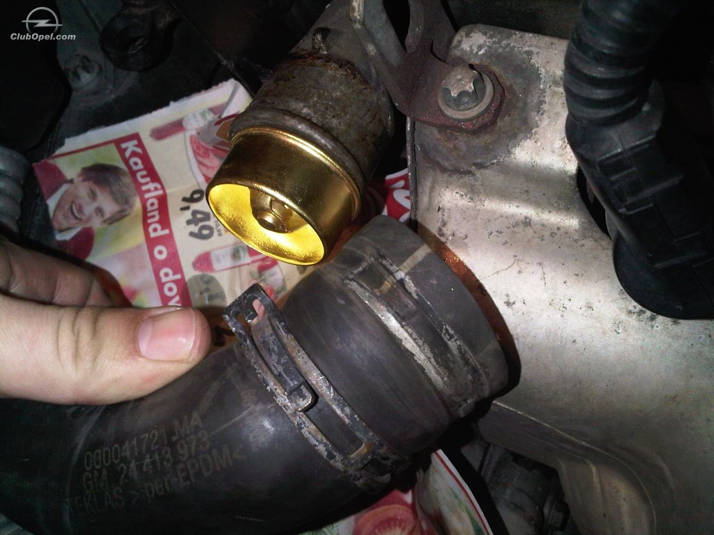

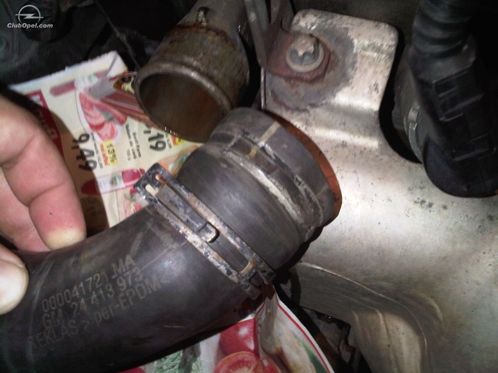

Pentru ca a venit primavara si motorul meu inca dardaie de frig, i-au aplicat termostatul de Dacie.
L-am fixat ca in imaginilie de mai sus, in iesirea din blocul motor si ulterior am pus un colier secundar peste furtun, exact pe termostat.
Pasi:
- se golseste lichidul de racire pe la dopul din stanga jos al radiatorului, cum il privesti din fata, adica cam din dreptul compresorului de AC. Eu am colectat cam 3-4 L de licid.
- se desface colierul original cu un cleste/patent/spit; foarte elegant colierul, este dintr-un otel elastic, destul de usor de manevrat.
- am pozitionat termostatul cu capsula termosensibila (partea cu arcul) spre motor, chiar in teava de iesire din pompa de apa.
- am repozitionat furtunul, colierul original si am aplicat inca un colier (44-64 mm, merge si mai mic) peste termostat.
- am completat lichidul racire.
Treaba s-a desfasurat fara probleme.

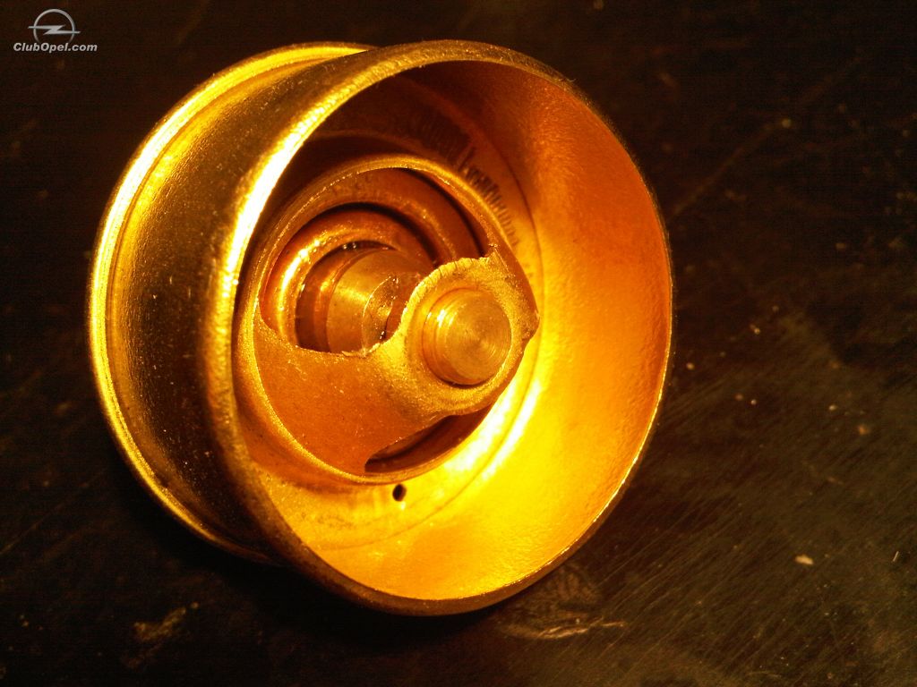

Nu am aplicat gaura de 1mm in termostatul de Dacie, sa fie asta problema, egalizarea presiunii? Cine poate sa explice necesitatea egalizarii presiunii?

In ce parte ai pus elementul termosensibil al termostatului ?
  • GL10PEL
  • Mesaje scrise: 757
  • Masina: Astra 2011 A16XER
  • Cont inregistrat: 18 Aug 2006
Am scris mai sus:
"- am pozitionat termostatul cu capsula termosensibila (partea cu arcul) spre motor, chiar in teava de iesire din pompa de apa. "
Cam asa arata si figura de pe prospectul termostatului, a se vedea prima poza.

Intrebarea mea ramane: "Nu am aplicat gaura de 1mm in termostatul de Dacie, sa fie asta problema, egalizarea presiunii? Cine poate sa explice necesitatea egalizarii presiunii?"

Mi-am raspuns singur la intrebare.
Am aplicat si mitul cu gaura de 1mm. Mai precis 1.5mm in cazul meu, pentru ca nu am avut burghiu de 1mm.
Ghiciti? Nu merge. Nu este nici o diferenta. Gaura nu a influentat cu nimic evolutia temperaturii.

Am luat original DACIA (e Vernet si deschide la 87-89 grade). Arata diferit fata de cel romanesc AMC.
Cu putin efort am reusit sa dau si o gaura mica in el (1mm max) si l-am pus pe masina extact cum l-a pus si lpedala, cu capsula termosensibila in teava din motor, cu arcul spre furtun si un colier care sa il tina. Am scos cam 1.5 litri de lichid inainte sa ma apuc de treaba.
