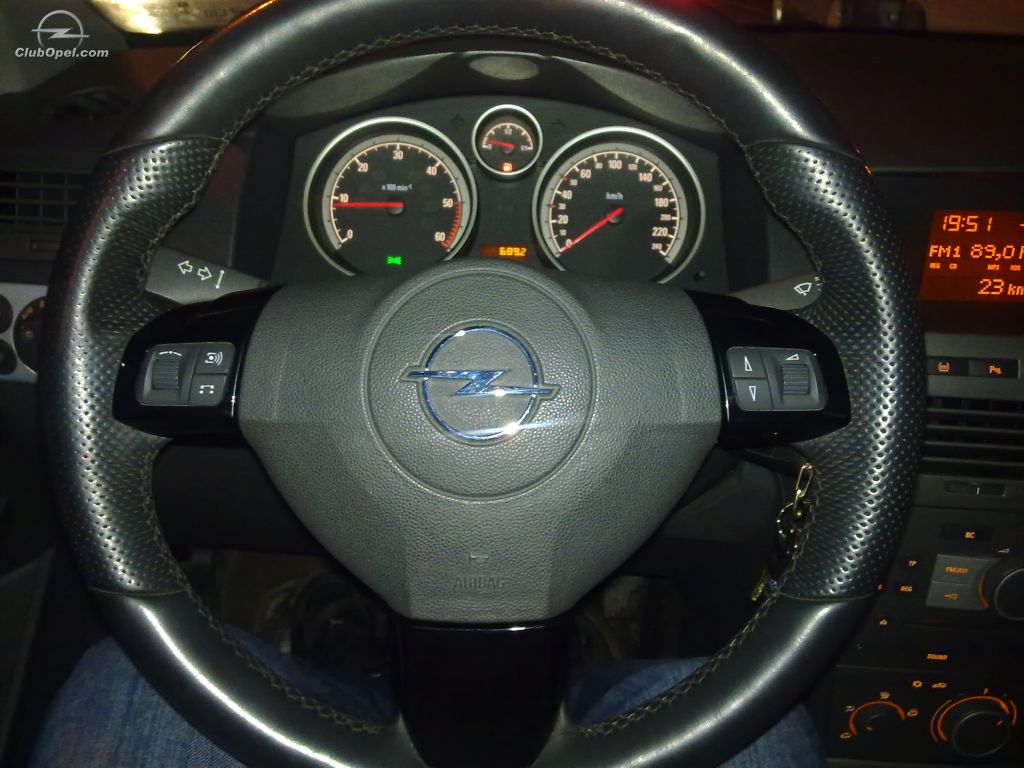

si rezultatul

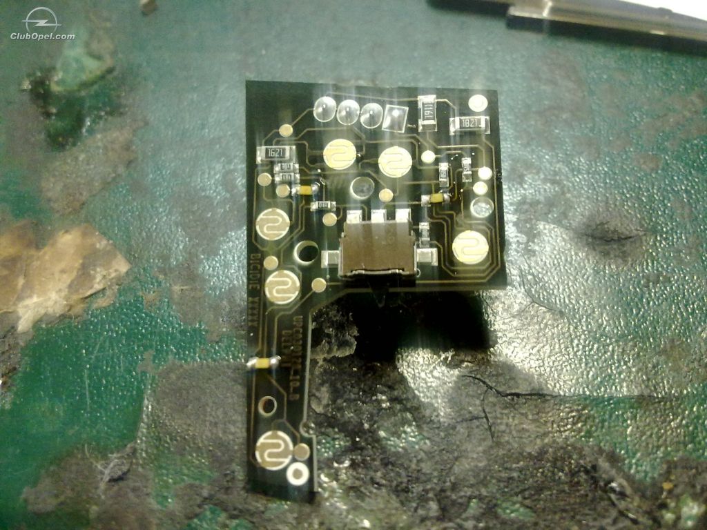

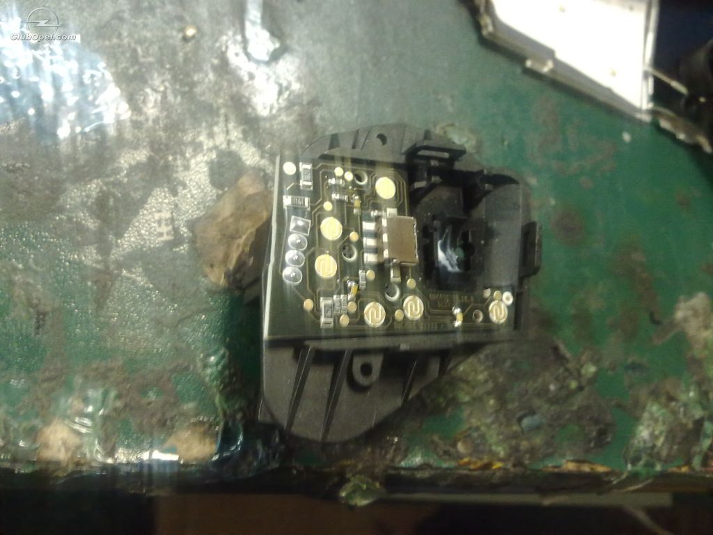

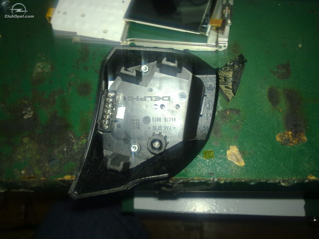

uitasem.... fiecare e prinsa de volan cu un surub torx2.0 iar pt cele 2 suruburi mici argintii de pe comenzi va trebuie un torx0.6

Cum se schimba rotitele de la comenzile de pe volan ? De unde le pot cumpara . Vectra C z19 DT 2006.

Rotitele sunt uzate. Vreau sa le schimb.

am incercat sa desfac si eu comenzile de pe volan ,dar nu am reusit. trebuie trase mai tare din locul de unde sunt,sau mai are vreo clema ,ceva?asa ele s-au distantat putin de volan dar atat.

vezi ca au cate un surub
fiecare cate unul

da am desfacut suruburile si tot nu vor sa iasa.o sa mai incerc si maine.multumesc! 😳
