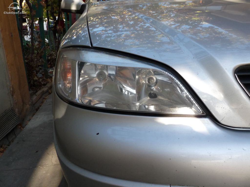

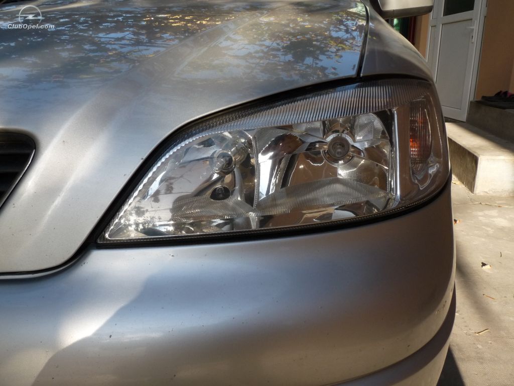

Am folosit Xerapol aplicat numai cu carpa, fara smirghel, si frecat serios de far. E drept ca farurile nu erau foarte deteriorate. Iata diferenta:
