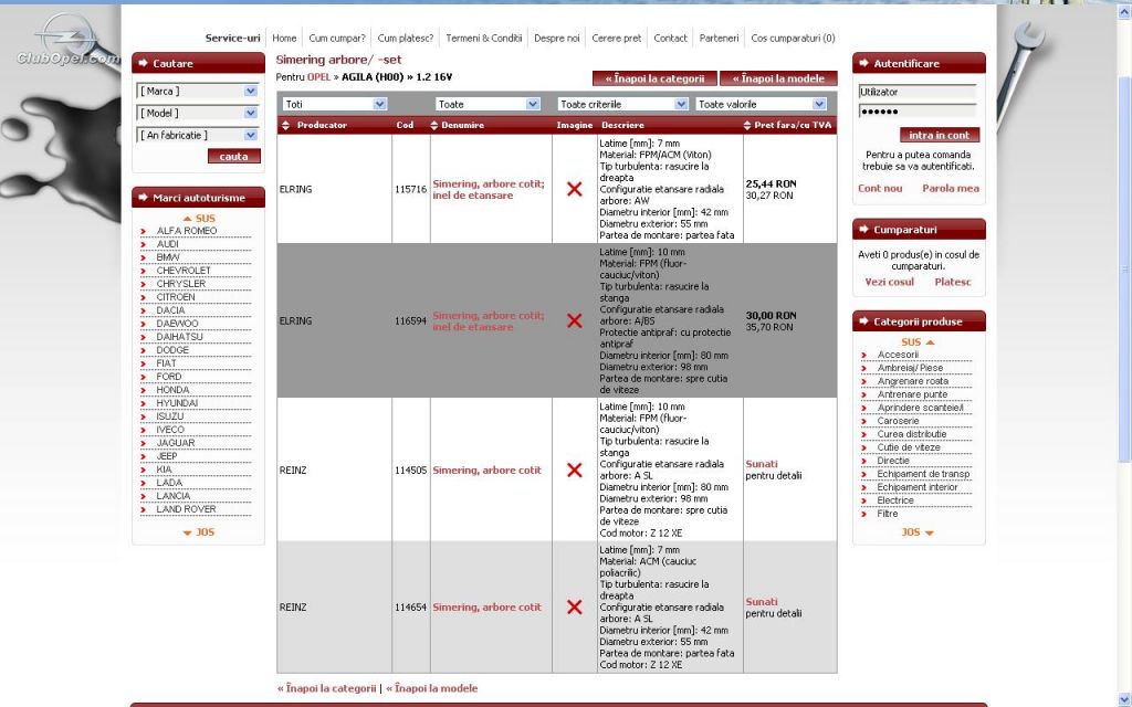

Salutare. Prezenta ulei pe cranckshaft-ul agilei mele, necesitatea schimbarii simeringului. Dar nu stiu pe care sa-l iau de aici. Imi puteti da un sfat, va rog. Multumesc
  • PL500
  • Mesaje scrise: 1,151
  • Locatie: CURTEA DE ARGES
  • Masina: Agila 2001 z12xe 1.2i
In cazul in care va referiti la senzorul crankshaft, este normala prezenta uleiului pe acesta, deoarece este pozitionat in carterul motorului.
(din acest motiv a functionat si trucul cu ,,scurtcircuitarea" termostatului ).
