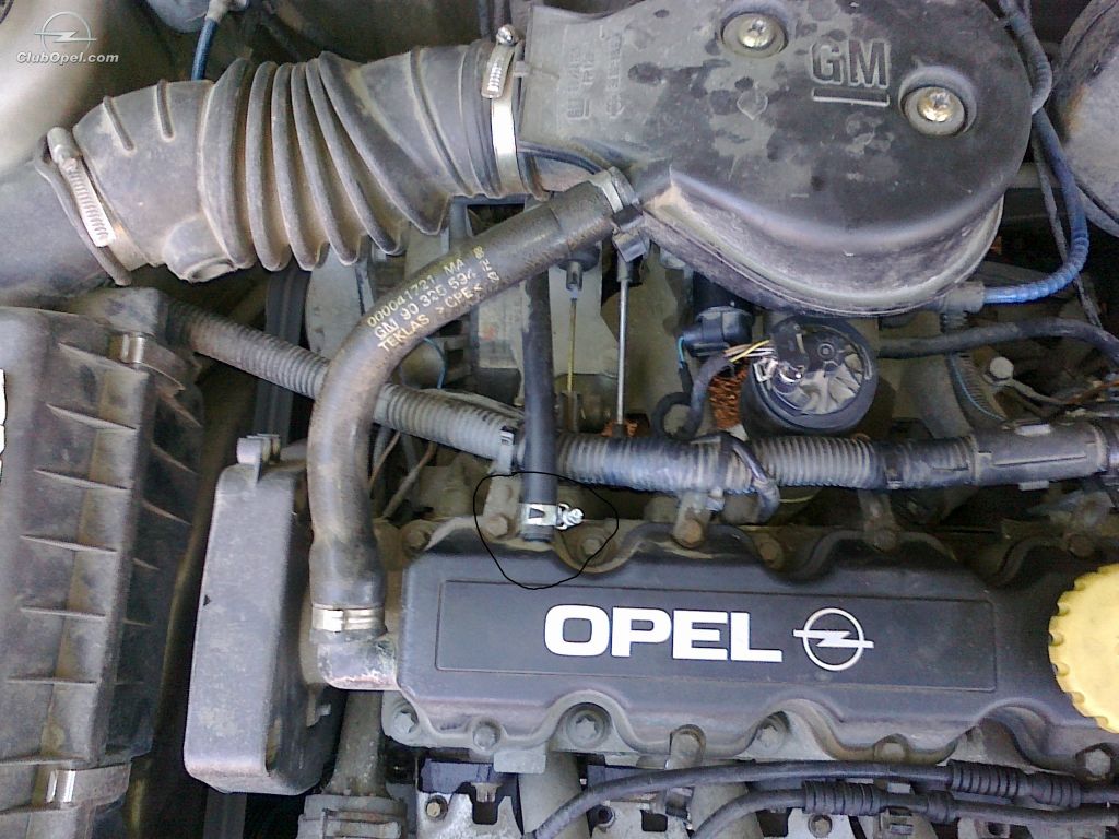

va salut pe toti colegii vin si eu cu o nedumerire am un furtun care am incercat sa suflu pe el si nimic nu intra aer pe el nici nu iese el vine din capacul de la tacheti si intra in admisie este vreo sonda acolo sau este defect?

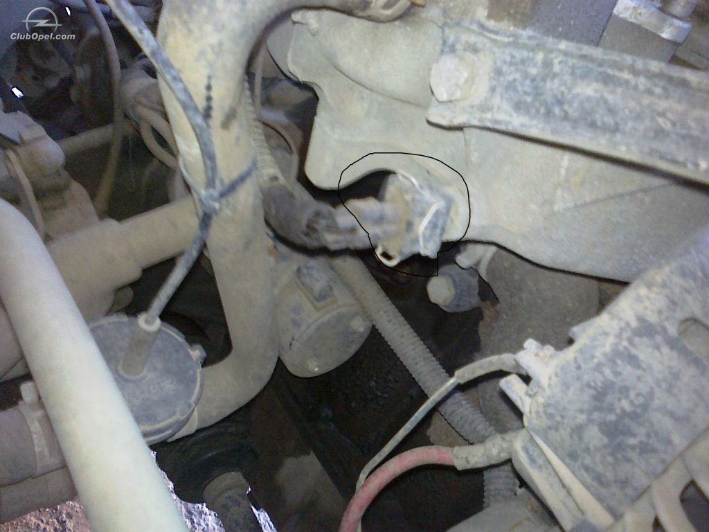

daca ma puteti ajuta sa identific aceasta sonda care vine pe admisie in spate vreau sa stiu rolul ei multumesc

Furtunul ala plimba gazele carter parca. Ce treaba ai cu el? 😂

pai am suflat pe el spre admisie si nu intra aer in admisie si nustiu daca este normal.daca zici ca plimba gaze nu ar trebui sa treaca aer cand suflu pe el?

Problema e la intrare in admisie. Acolo e o gaurica foarte mica (chiar daca aparent e o gaura mare unde se conecteaza furtunul)si aia de obicei se infunda. Am avut si eu aceeasi problema si am rezolvat prin desfundarea gaurii de la admisie. Atentie e o gaura foarte mica acolo. Ca sa o desfunzi trebuie sa te chinui cu o sarmulita (daca se poate si otelita) groasa de 0.5-0.7 mm si multa rabdare ca e un pic pietrificata acolo. Sincer, mare diferenta in mersul motorului nu am sesizat, dar daca tot e gaura, eu zic ca ar trebui desfundata.

vezi sa nu die infundat cumva... da-l jos si verifica complet... daca e infundat nu e bine ca face presiune in carter si e nasol apoi....

Da jos si capac culbutori, garnitura noua ca e doar 8lei, curata sitele din el.

am dat jos capacul de la culbutori si lam curatat ,pe orificiul de la capac intra aer dar la admisie nu,am sa dau jos admisia si am sa o curat si pe ea,vroiam sa stiu daca aveti idee daca trebuie sa intre aer pe acolo.

multumesc Valmarian ai dreptate daca are gaura si sa opturat atunci io desfund eu,acum nu mai sunt asa speriat ca nu intra aer pe acolo daca zici ca nu sa schimbat mersul motorului multumesc pentru sfat.
