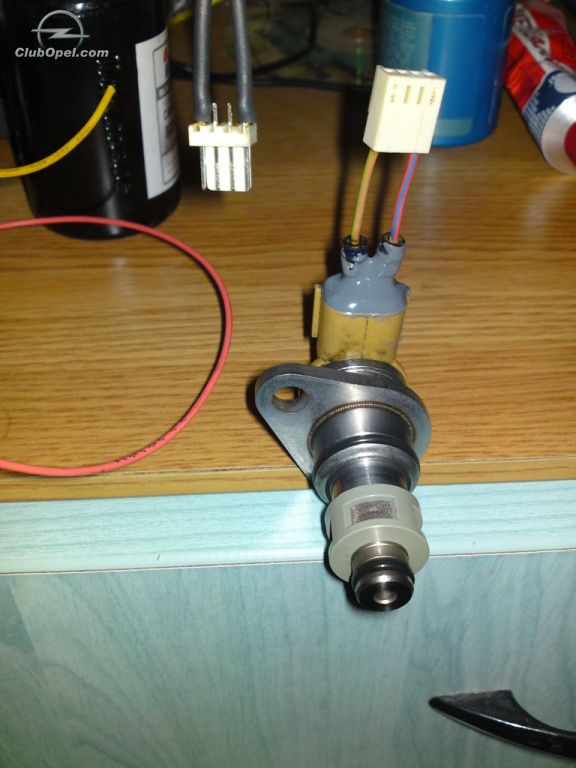

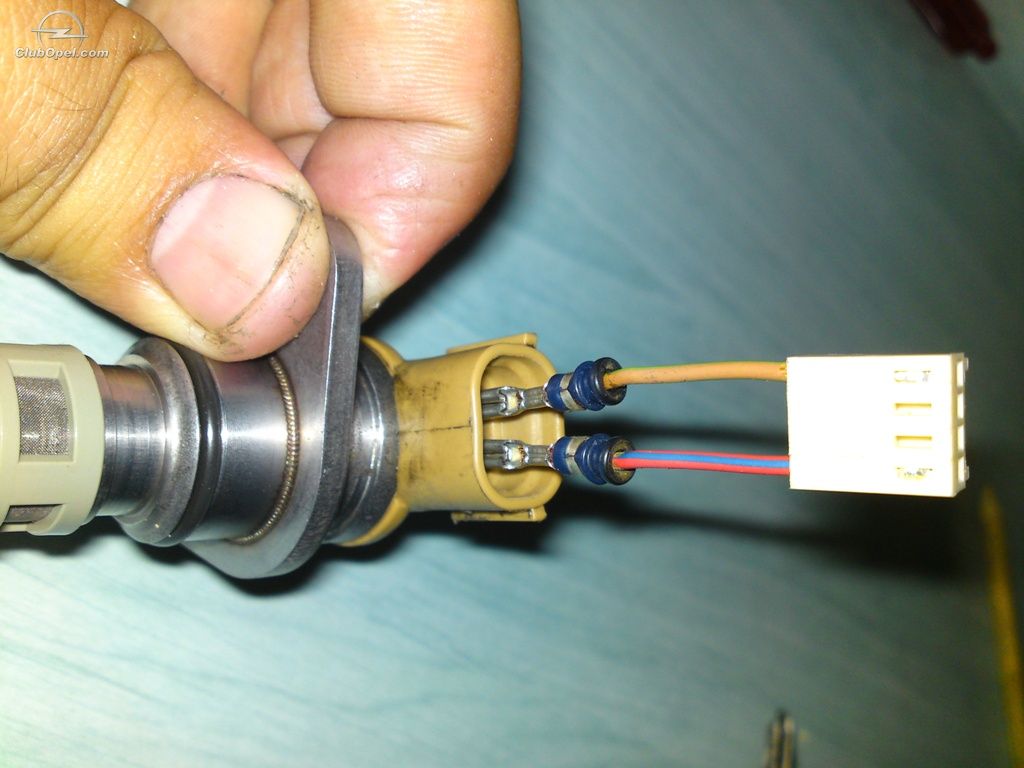

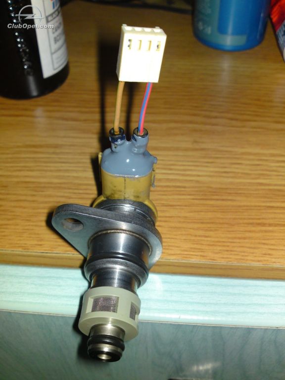

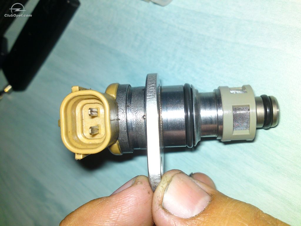

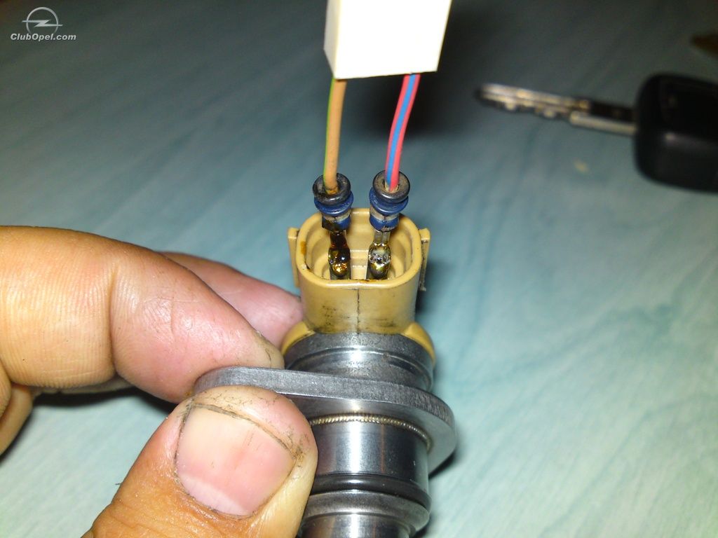

Am revenit cu info. Dupa ce acum 2 zile am refacut preventiv lipiturile reci din calc de injectie azi am blindat preventiv valva spill.
Asa cum stie toata lumea a fost criminal sa desfac al doilea surub si cred ca o sa fie si mai nasol sa il strang maine la loc.
Atasez ceva poze cu operatia de blindare. Am folosit bison metal.

hohoho ce chinuiala am mai tras si azi. Exact doua ore sa reusesc sa strang surubul buclucas. A iesit super OK si acum stau linistit, nu mai scot mufa M la fiecare 2 saptamani sa verific.

Spune-i si de imbusul ala cu forma buclucasa . Bison Metal am folosit si eu iar dupa cateva luni au aparut mici scurgeri de motorina pe scut cu toate ca terenul a fost pregatit as zice eu corect , adica , curatat complet de motorina cu benzina , acetona si apoi polizat , lipit fire si la urma bison metal .

am cumparat un set de imbusuri in forma de L de la bazar cu 10 lei. am folosit imbusul (fara sa il tai) doar ptr strans si desfacut ultimul filet. in rest am insurubat / desurubat cu un deget si o surubelnita pe ridurile surubului. La mine nu curgea deloc pe acolo asa ca sper sa nu am probleme. tu ai lipit alte fire sau ai folosit tot pinii originali?

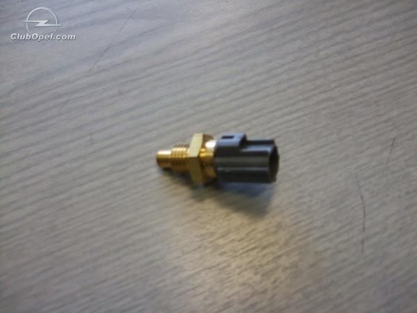

Atasez poza senzorului(valvei)cam asa arata?

daca ai fi cautat cu o pagina in urma ai fi gasit poza cu valva spill prin care urca motorina. Cei de la reprezentanta te intrebau pe tine? 😉) ei nu stiau care e calculatorul cu probleme cu motorina? Cel de sus de pe motor la y17dt e ECU (engine control unit sau electronic control unit) iar cel de pe pompa de injectie este calculatorul de injectie.

Daca se fac acele legaturi pe fire la valva si lipituri,atunci nu mai intra motorina in calculator si mufe,dar motorina tot curge pe linga,nu?de aceea as prefera sa cumpar o valva noua,ca din cite am inteles motorina se scurge pentru ca e slabita garnitura la acea valva

daca nu esti in tara e mai greu sa gasesti pe cineva care sa iti poata repara ECU vechi asa ca un ECU din dezmembrari care sa fie curat ar putea fi o optiune. Valva spill daca este reconditionata cum trebuie sunt mari sanse sa nu mai curga niciodata. Probabil daca vei gasi una noua o sa tina cel putin 100k km.

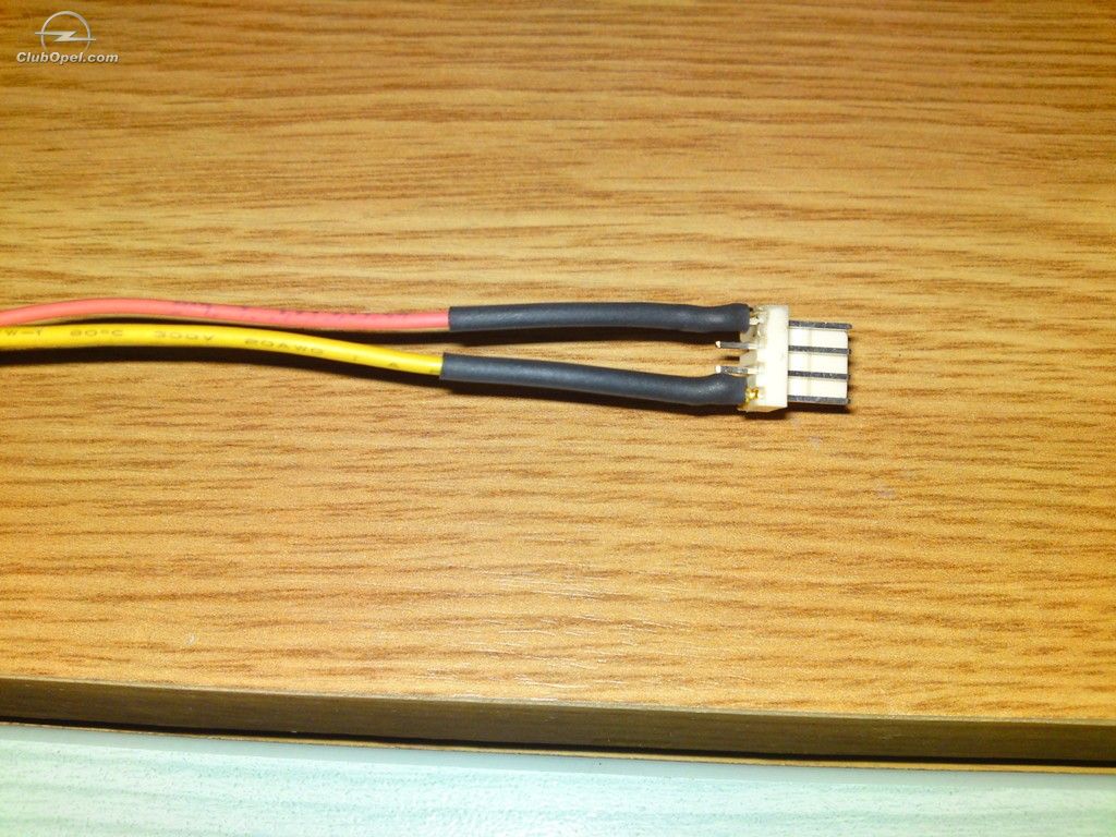

blindeaza mufa de la spill valve sa arate asa: http://img23.imageshack.us/...55/dsc00012nk.jpg Dupa asta vei scapa de motorina

@bazare, aceea nu este spill valve, este Timing Valve (Y33).
