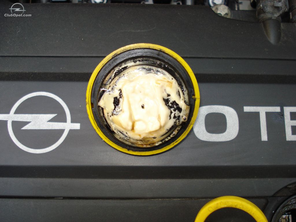

salutare.am o mare problemea cu corsa mea.motor 1.0 z10xe 150000km.
de la un timp imi dispare lichidul de racire din vasul de expansine.nivelul uleiului nu creste,ba chiar mai mult imi si manaca ulei.cand am facut ultimul schimb de ulei pe buson am gasit substanta din aceea galbena.pe langa toate astea consumul de benzina mi-a crescut si se simte si miros de benzina.(knd opresc motorul).un mecanic mi-a zis k ar fi de vina garnitura de chiulasa..dar motorul nu a mers niciodata fara apa.nu mi-a fiert niciodata.temperatura in mers nu creste mai mult decat normal.sunt momente knd motorul nu sta la relantii imi coboara pana la 600 si urca .
va rog s imi dati un sfat ca sa nu desfac motorul degeaba.
PS.anul trecut mi s-a infundat catalizatorul si mi-a facut o gaura in admisie(sub TB).catalizator schimbat + sonda lambda +senzor crankshaft.
  • dancuciureanu
  • Mesaje scrise: 16,456
Antigel poate pierzi pe la pompa apa, e des intalnit. Consumul de ulei se rezolva doar prin segmentare si evident garnituri supape noi. Daca pe caldura asta ai spuma pe buson ulei e clar, garnitura distributie.
Am marcat cu sageti rosii zona prin care intra antigel in ulei.
Acum daca tot desfaci motorul faci si distributia.

deci s-ar putea s scap fara s dau chiulasa jos.dar ce ziceti de mirosul de benzina nearsa?se poate sa fie din injectoare?sau tot din cauza antigelului?
  • dancuciureanu
Daca ai spuma pe caldura asta e de la capac distributie, ca papa ulei e de la segmenti ungere naclaiti si simeringuri supape. Deci depinde de cat de ieftin vrei sa scapi si cat de josnic vrei sa fii sau daca vrei treaba buna. Despre spuma ai subiect destul de bun la Corsa si despre papat ulei ai la Agila (RK motor).

salutare tuturor , am si eu o agila din 2001 , 67.000 km cu urmatoarea problema dispare antigel aprx. 100 ml la 150km nivelul uleiului este constant , nu se vede apa in el, nu se vad pierderi pe niciunde suspectez garnitura distributie , sper sa nu fie cea de chiuloasa , pe buson este spuma galbena destul de multa , cam cat de grava e problema? si ce ar trebui schimbat?
  • dancuciureanu
E cam grav, inlocuire garnitura distributie si inca ceva repere, de preferat toata distributia ca eu nu cred sa aiba 67,000km in 9 ani. Contacteaza pe szilid si mergi la el sa investigheze.

horatiu2002 a scris:...uleiului este constant....
Si la mine era uleiul constant, spuma chiar multa si deodata a crescut uleiul peste maxim...
Mai bine strange ceva bani, pune si schimba si distributie si facut tot motorul ca la carte. sa nu mergi la orice mecanic pentru o reparatie atat de importanta....
