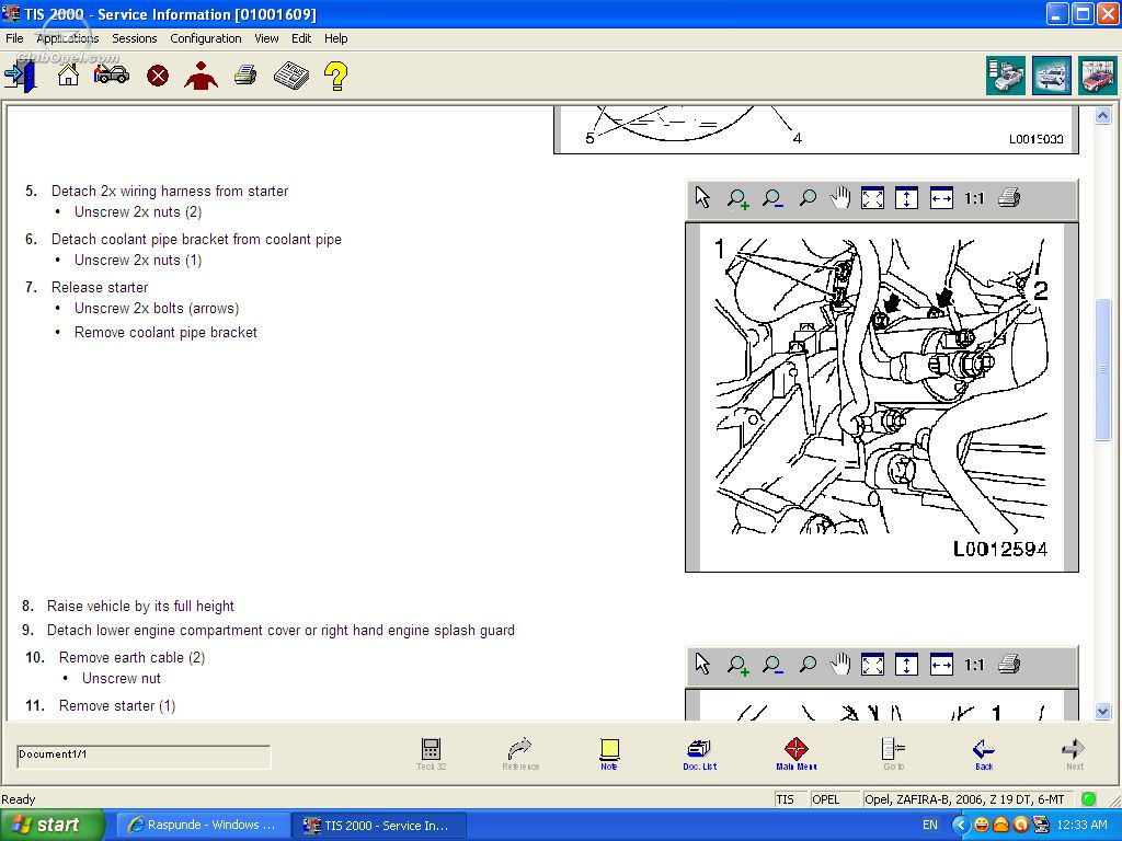

Electromotorul se aflã in partea din spate a motorului, chiar lângã filtrul de ulei. Deschizi locasul din scut care este prins cu 4 clipsuri si te uiti in spatele motorului. Desfaci surubele cu care este prins precum si firele de pe el, si il scoþi afarã.

Edwin, interesanta ... aplicatie ai acolo 😊 Cum pot intra in posesia ei? Ma intereseaza sa invat sa imi demontez si sa imi montez singur la loc orice piesa de pe masina.

Nu pot edita postul de mai sus: am gasit aplicatia ... este interesanta 😊
Sper sa nu fie off-topic...imi poti spune ce interfete de diagnoza sunt compatibile cu aceasta aplicatie?

Tech 2
