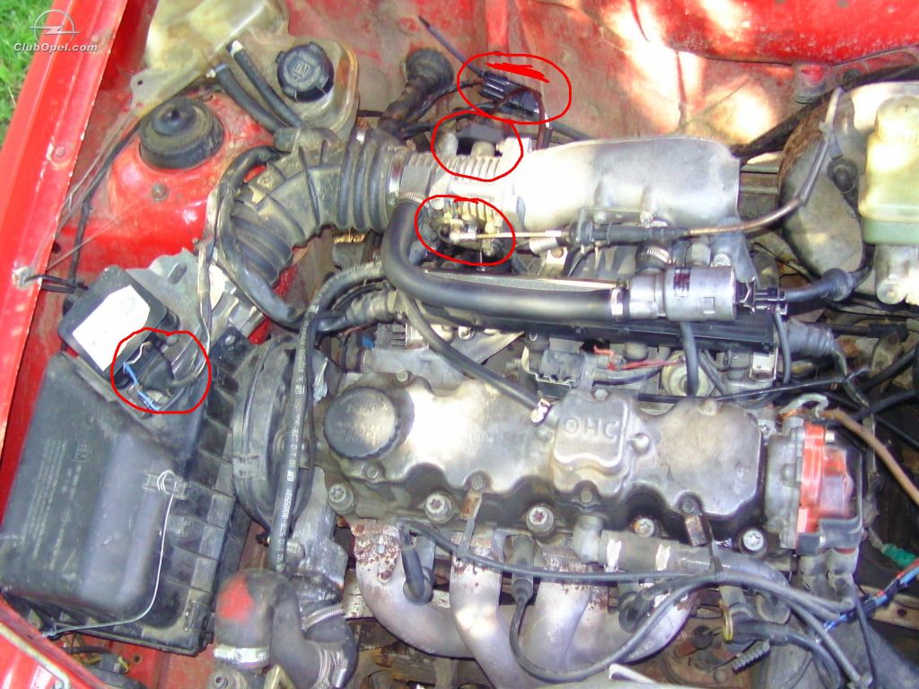

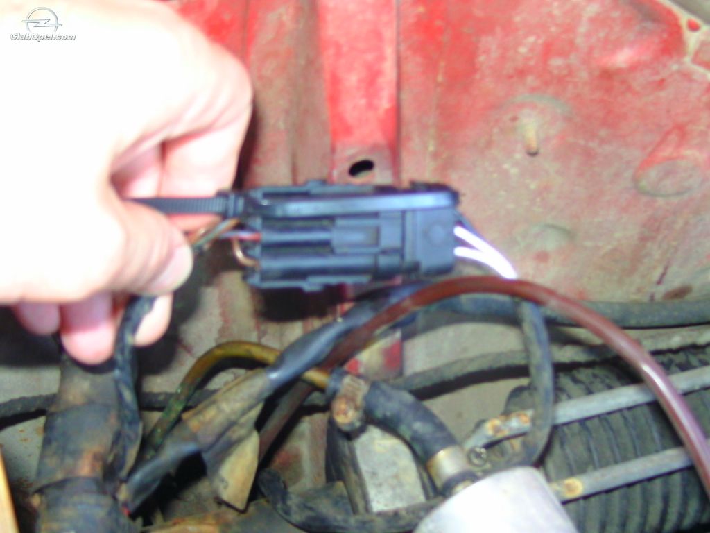

evacuarea a fost sudata undeva la mijloc, de la serpi cam jumatate de metru,in cautarile mele pe net am gasit ca poate fi un contact imperfect, ieri am dat cu spray pt piese ruginite si contacte imperfecte la cateva mufe, am verificat clapeta de la acceleratie si acum masina merge bine, am testat o si trage cum trebuie, ce banui eu ca a fost problema: mufa de la sonda lambda nu facea contact cum trebuie, nu mai are cleme pt prindere, am dat bine cu spray si am prins mufa cu o curea mica de plastic, am atasat si poze cu mufa de la sonda si cu zonele unde am dat cu spray, urmeaza ca in una din zilele astea sa ridic masina sa caut fire topite in zona sudurii (sper sa nu gasesc), masina are ceva modificari la motor dar nu cred ca au influentat "inecatul" a mers bine pana cand a fost sudata evacuarea, oricum mersi de raspuns
