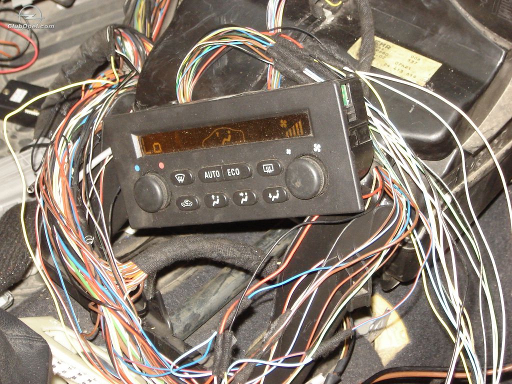

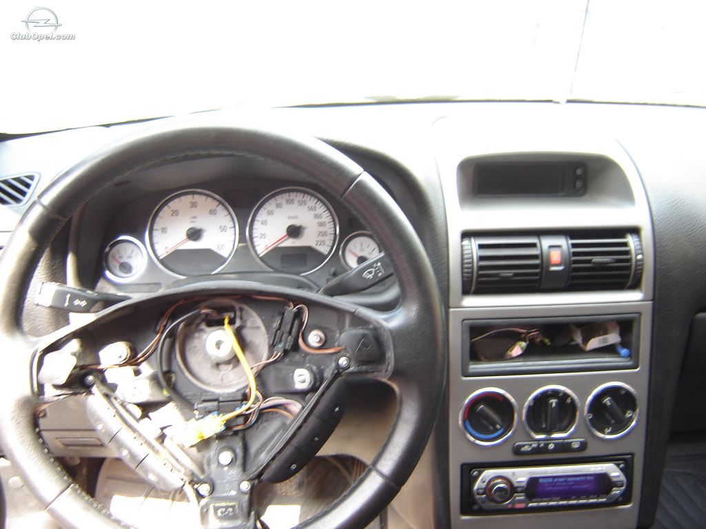

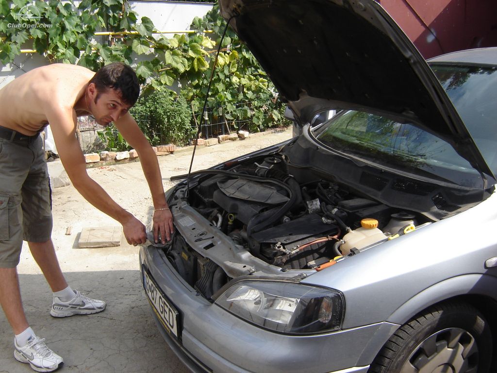

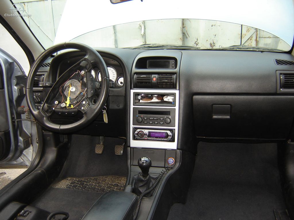

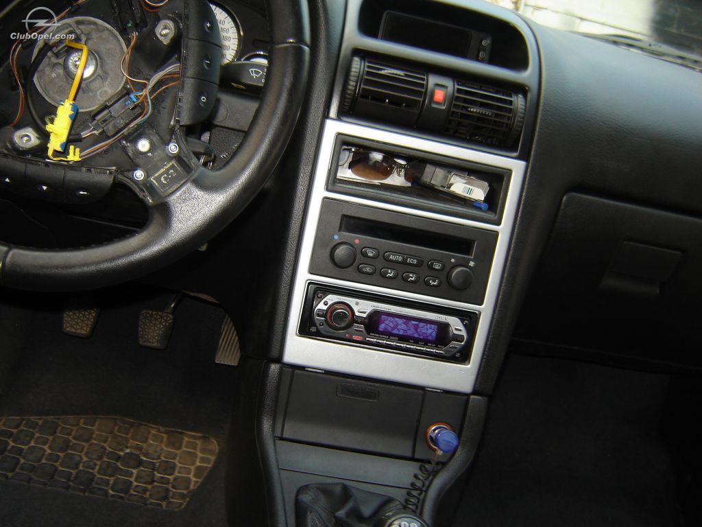

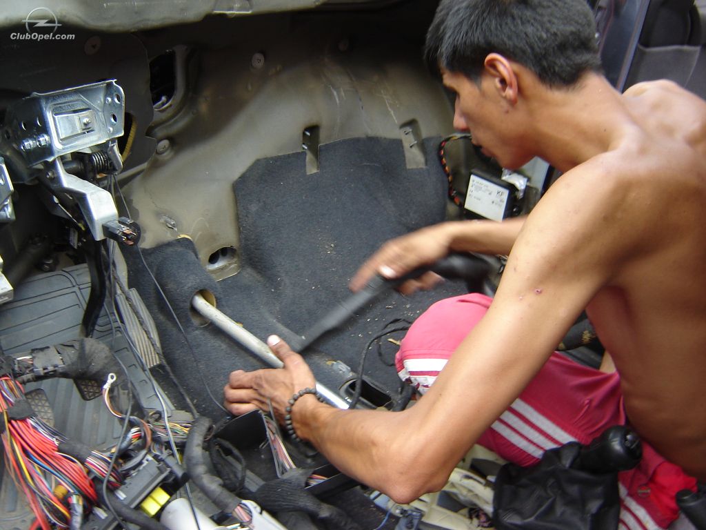

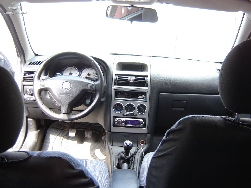

Asa arata inainte de operatiune:

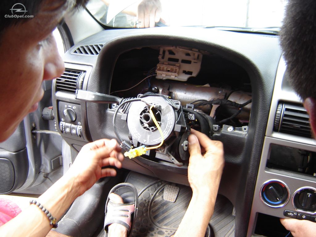

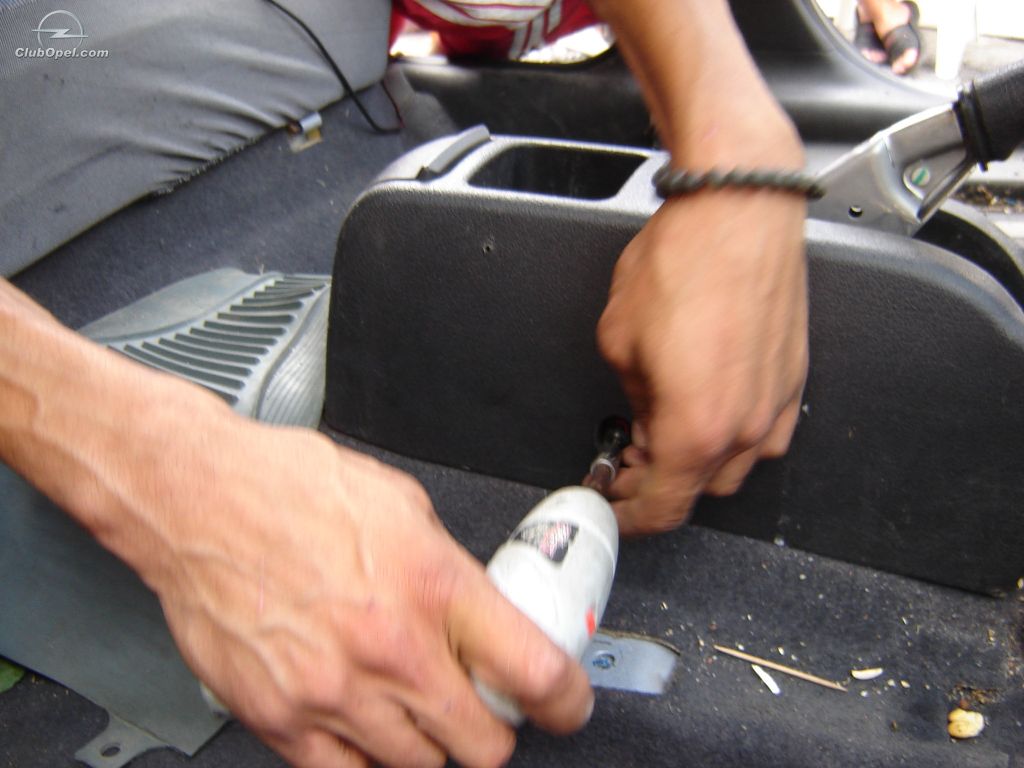

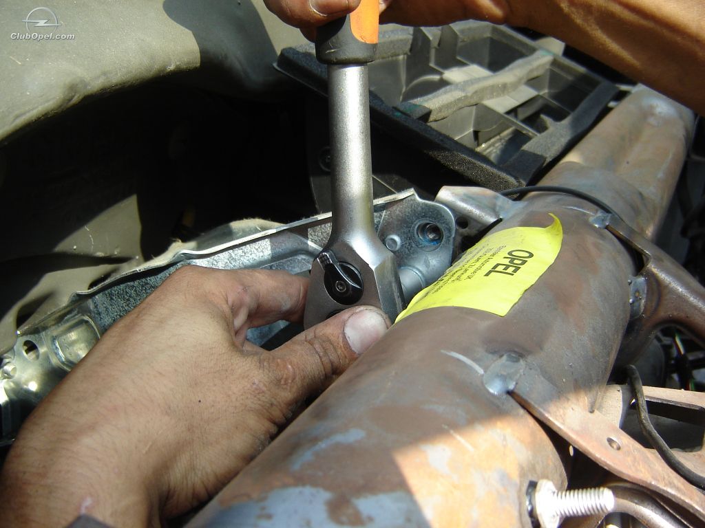

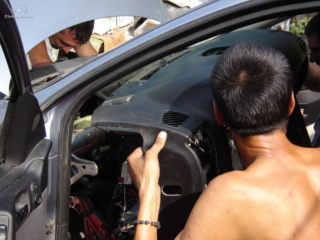

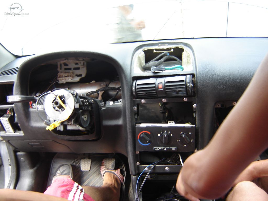

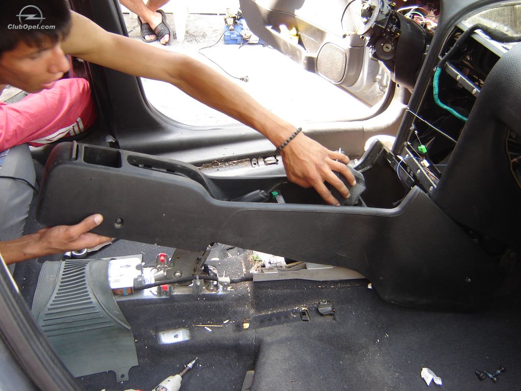

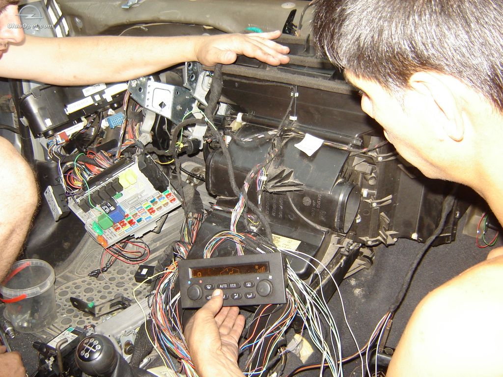

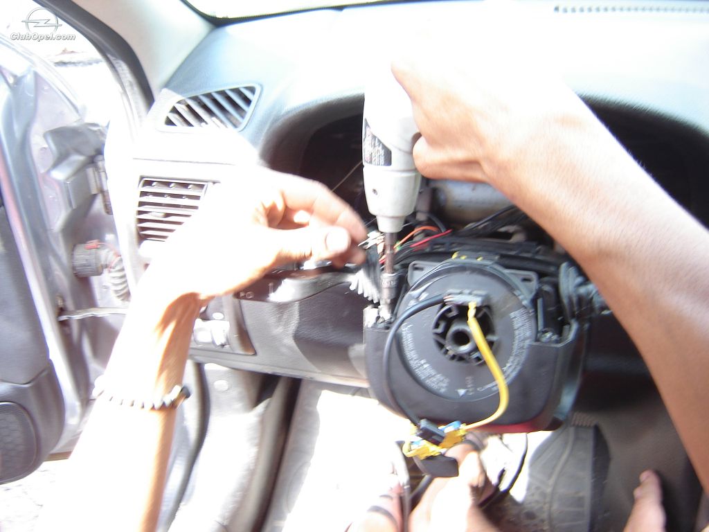

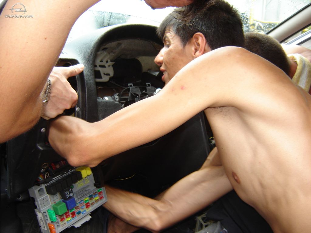

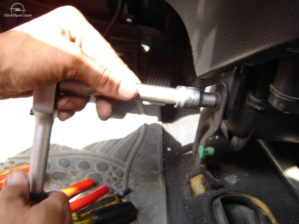

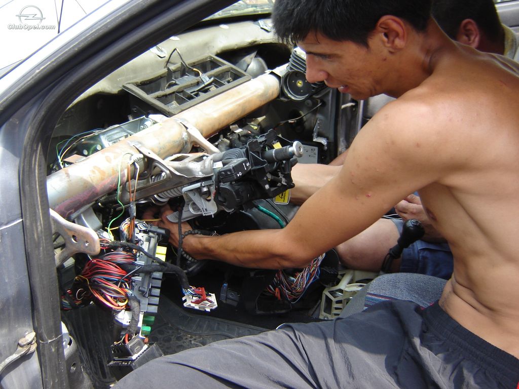

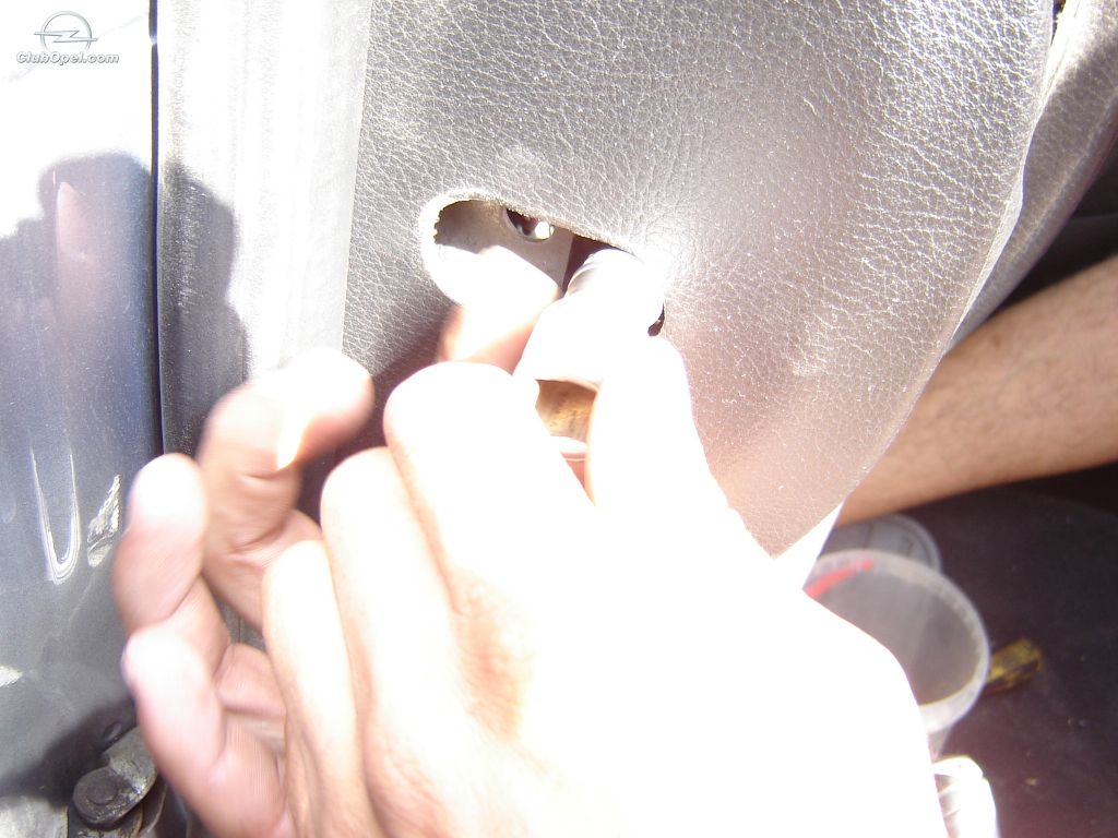

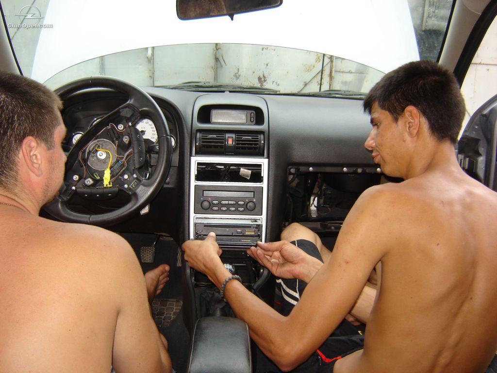

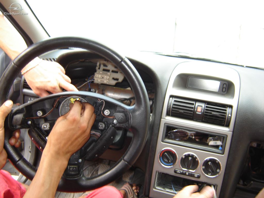

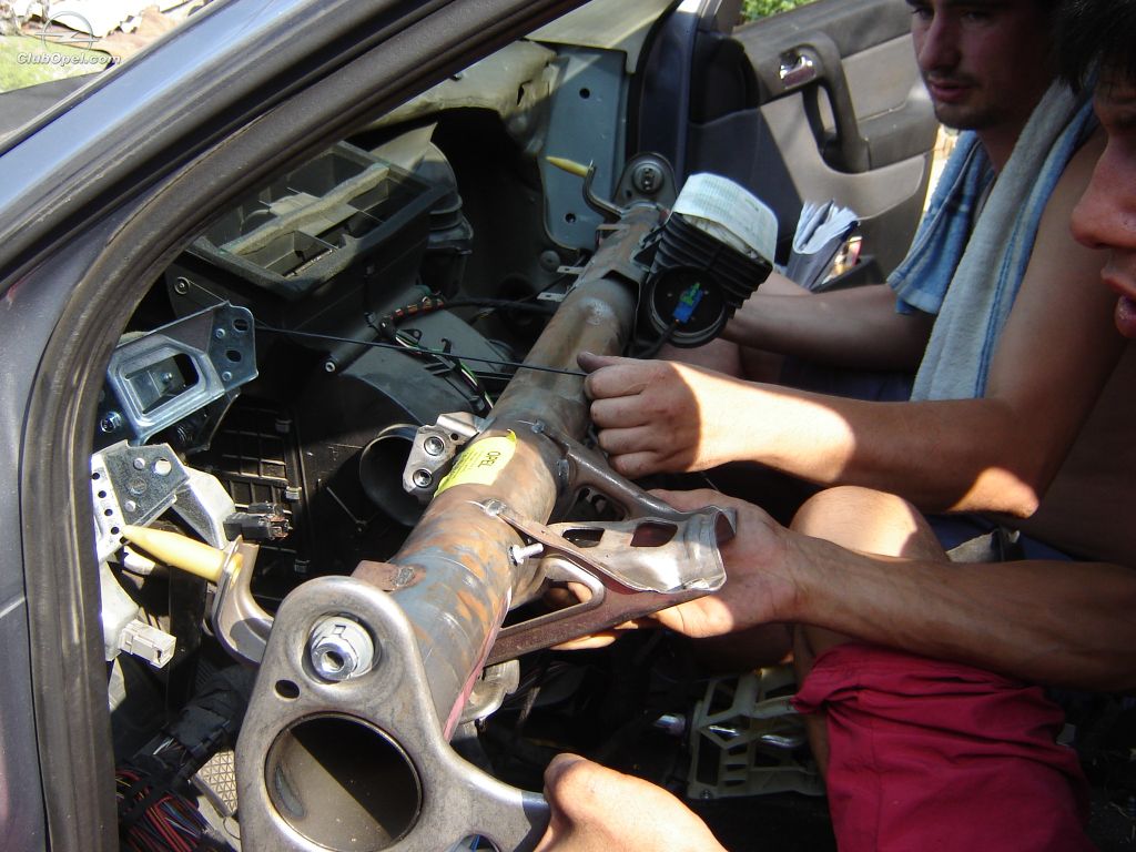

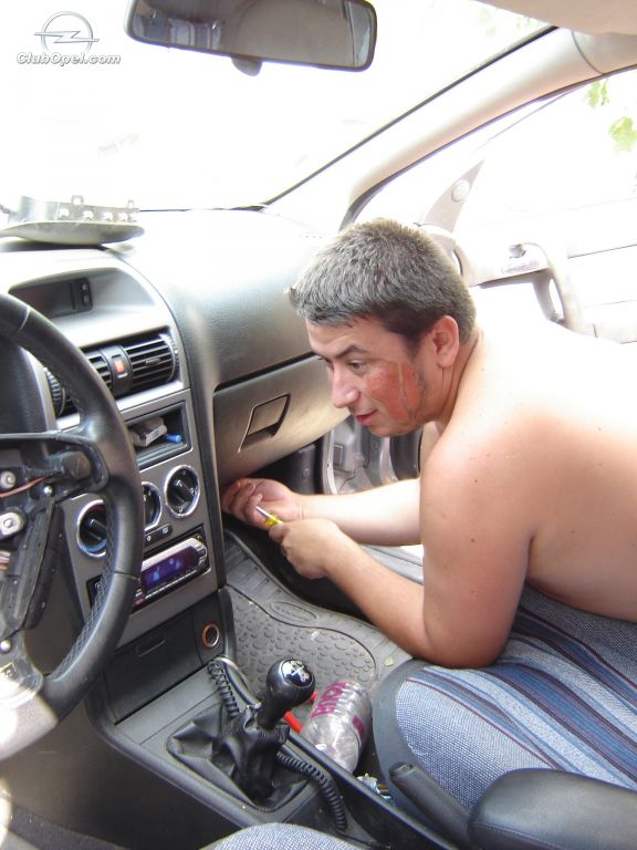

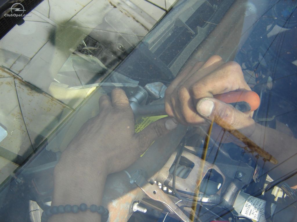

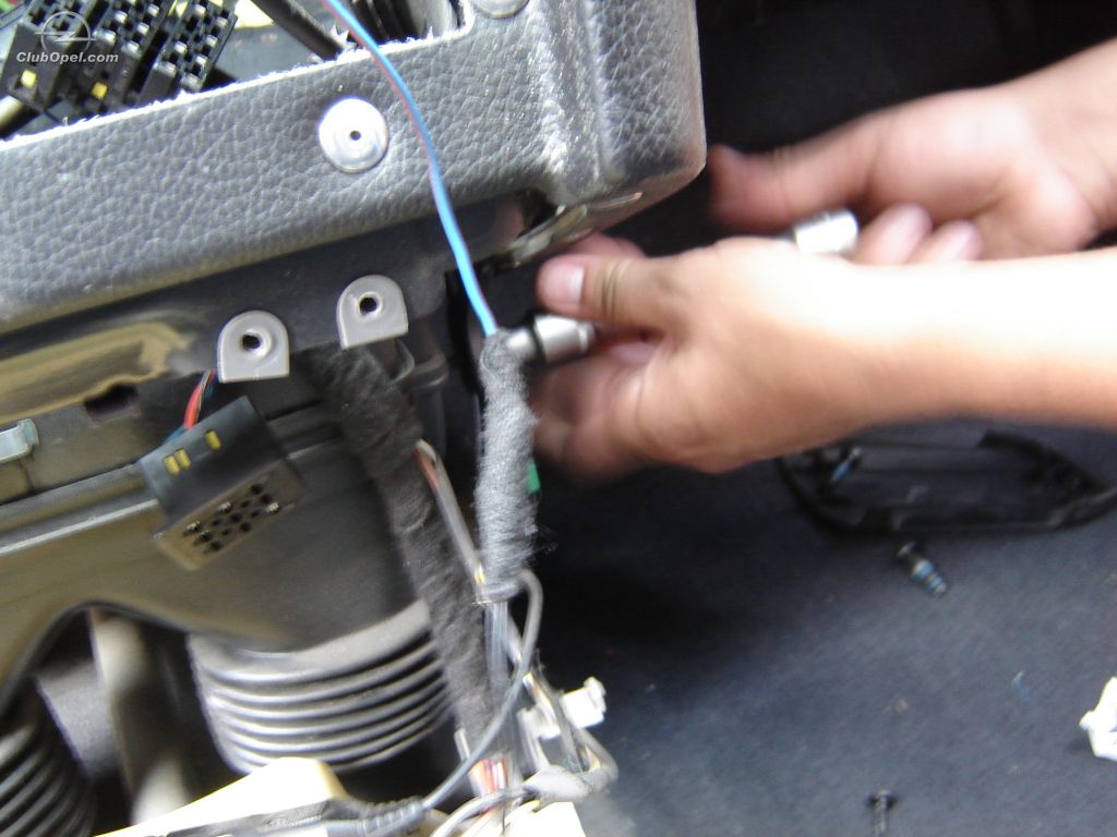

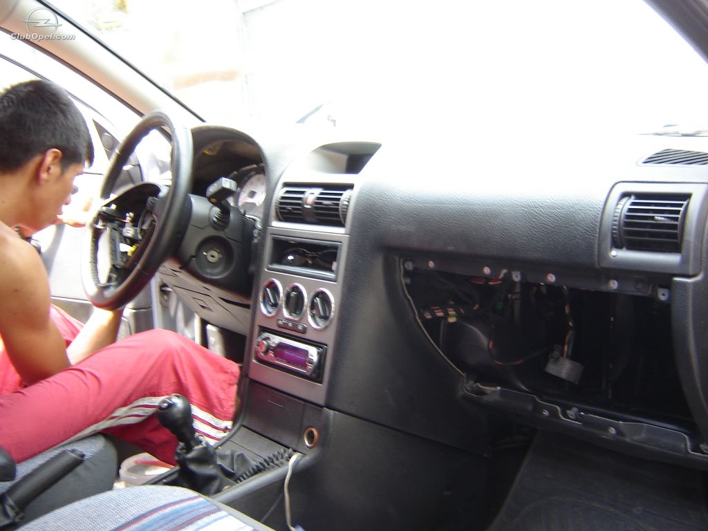

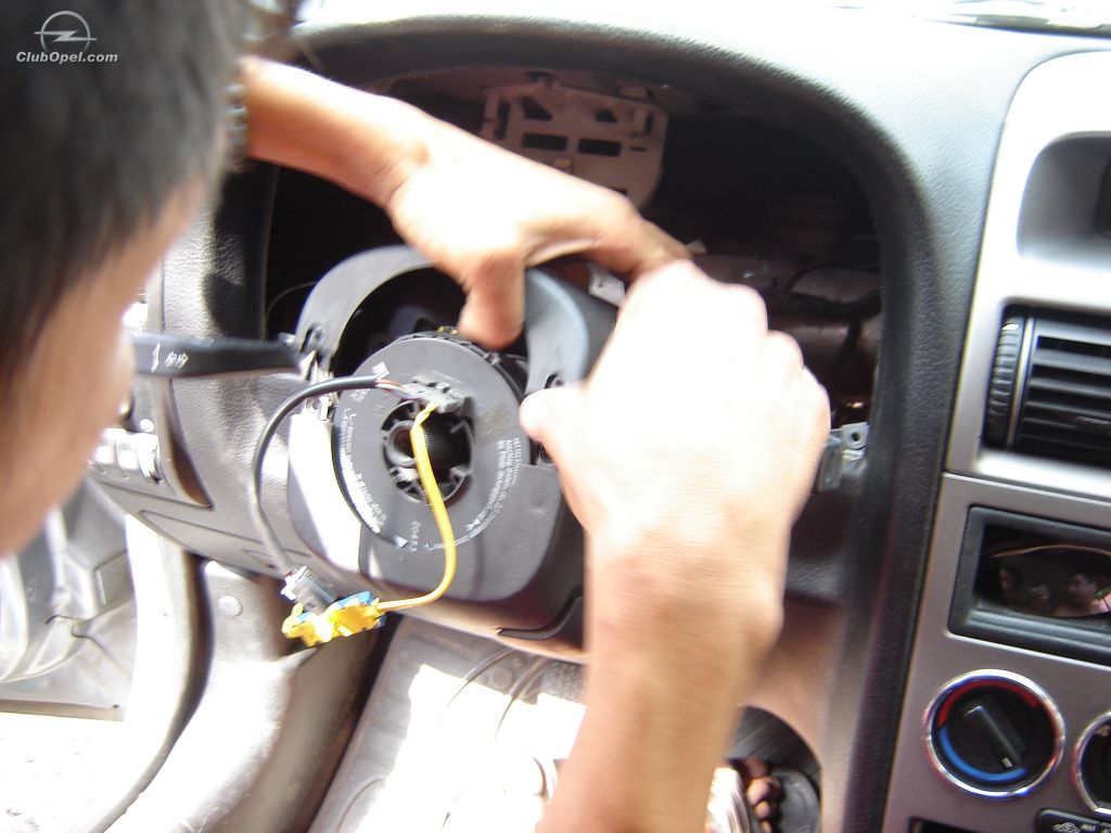

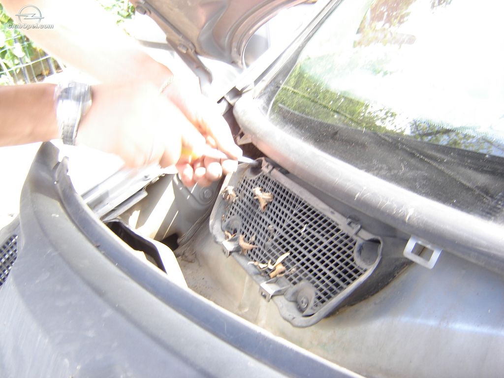

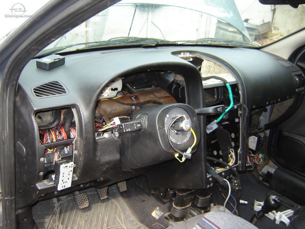

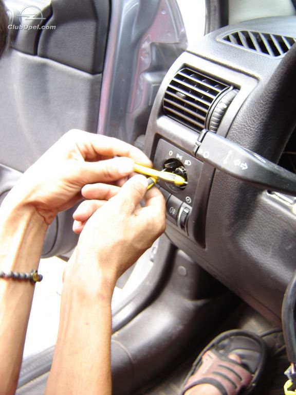

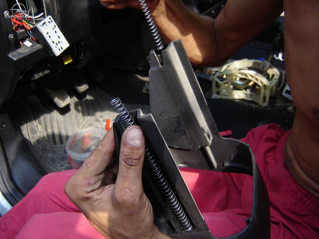

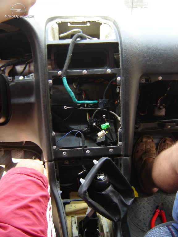

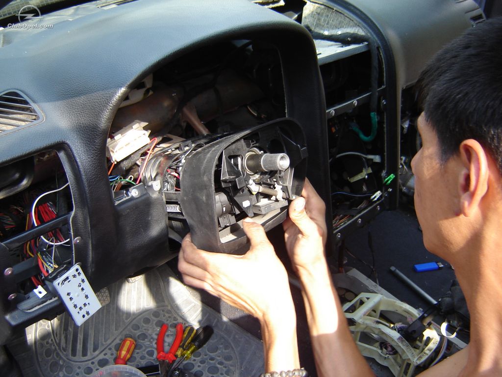

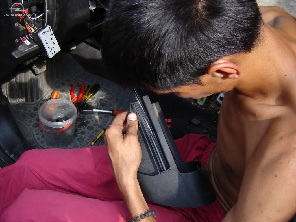

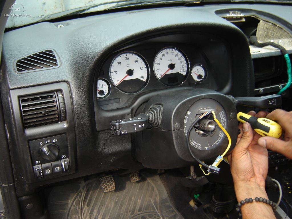

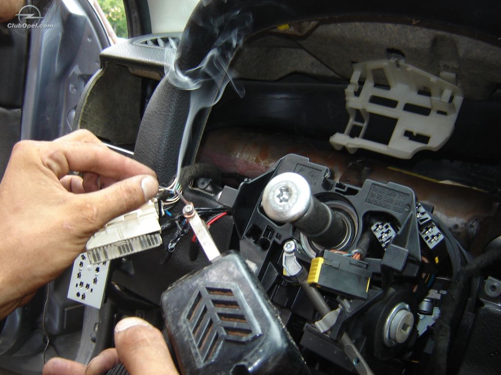

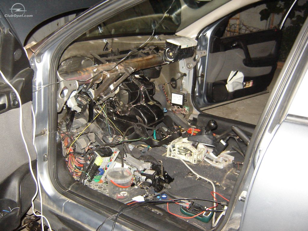

Lucrarea a inceput prin demontarea scaunelor fata, consola centrala, volan, torpedou, consola dintre scaune, ceasuri bord, manete stergatoare si semnalizare bloc lumini, scrumiera, tablu sigurante, modul Ac, indepartarea instalatiei electrice care se tine de bord:

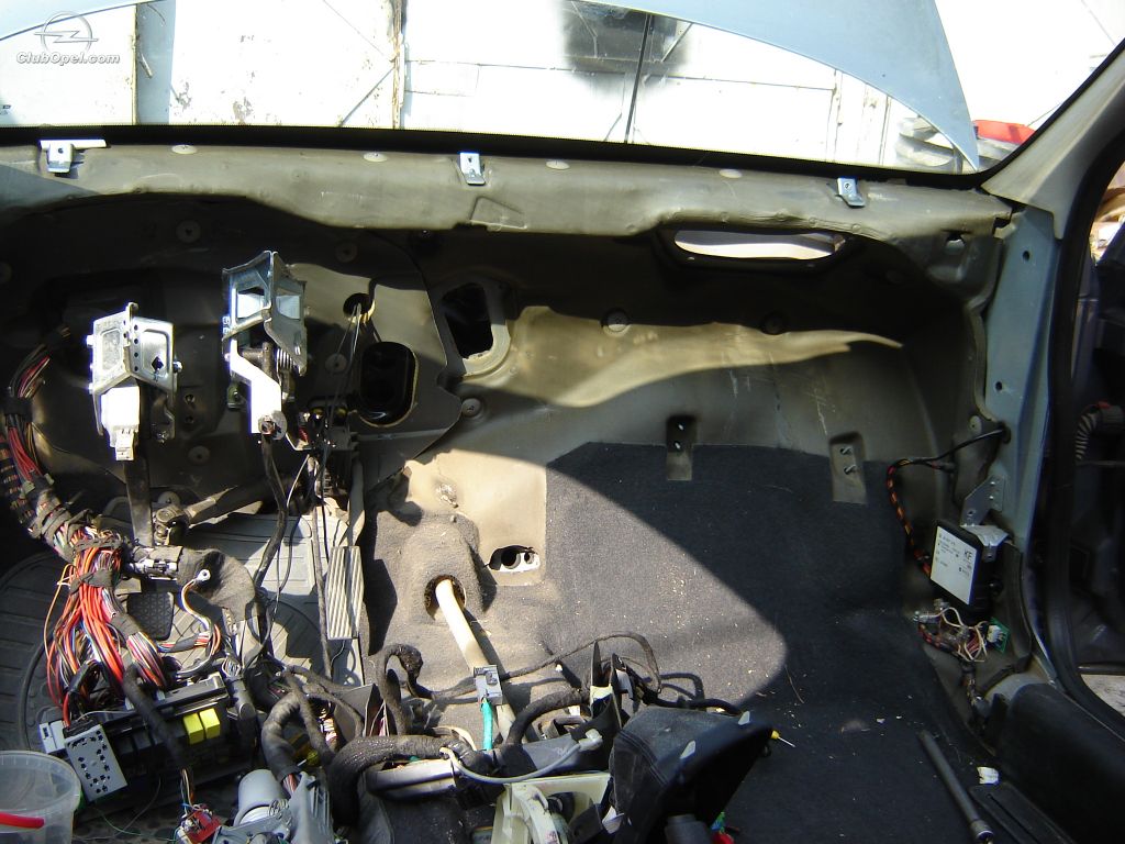

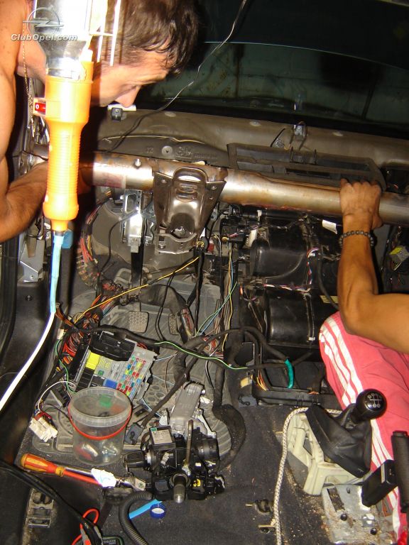

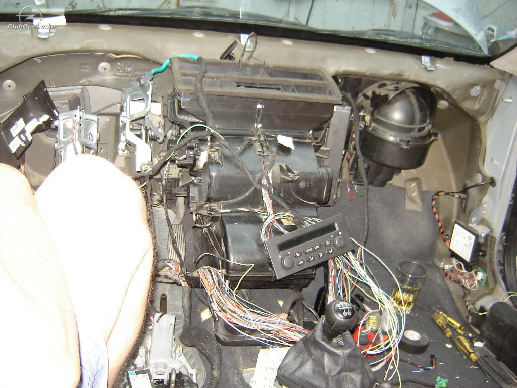

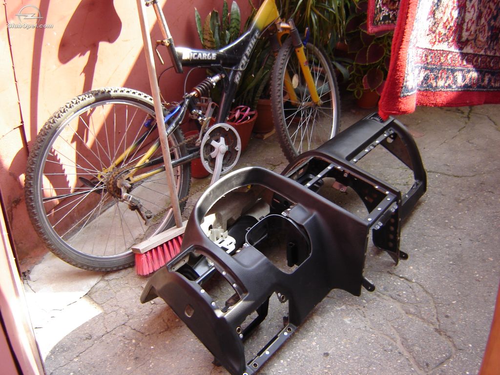

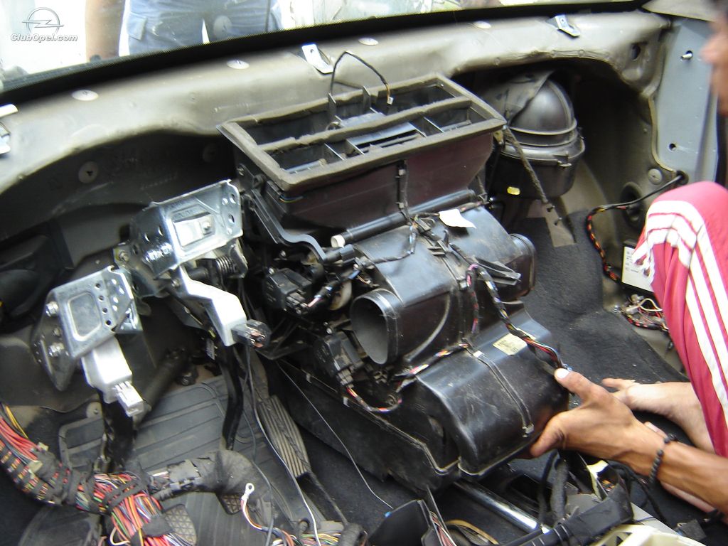

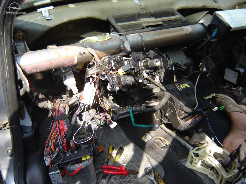

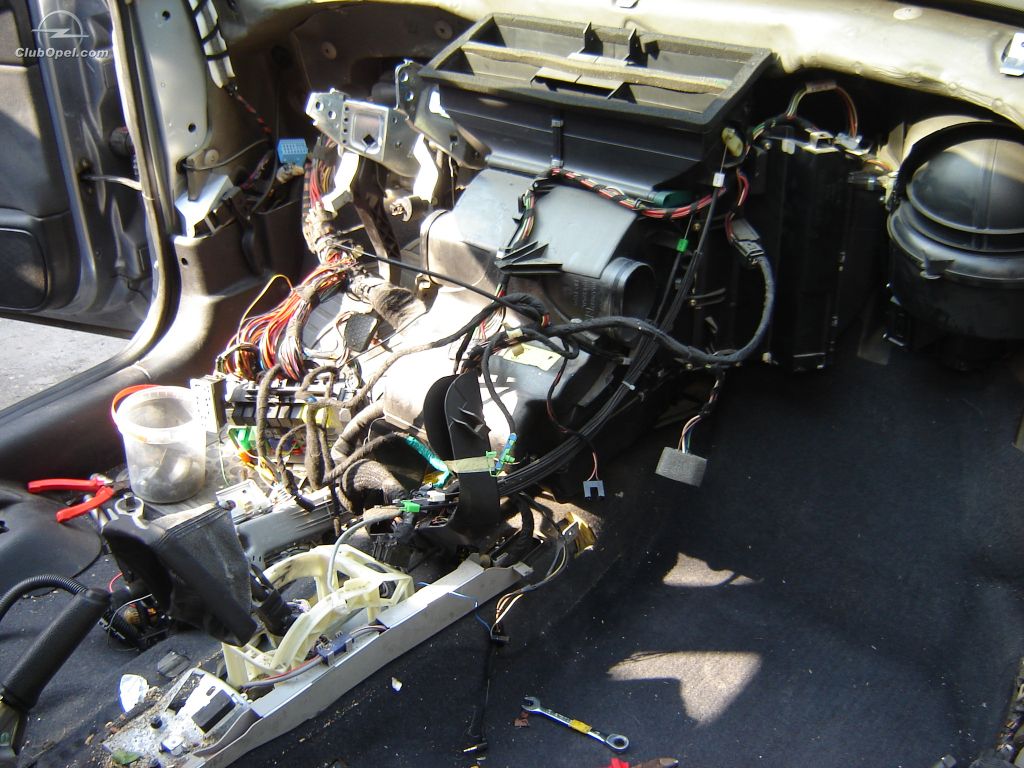

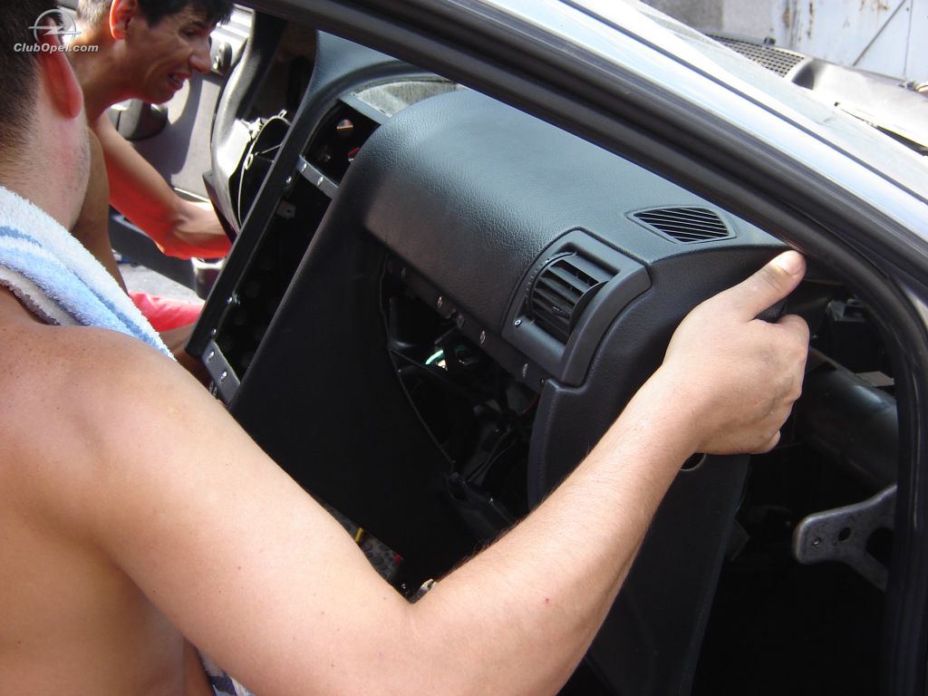

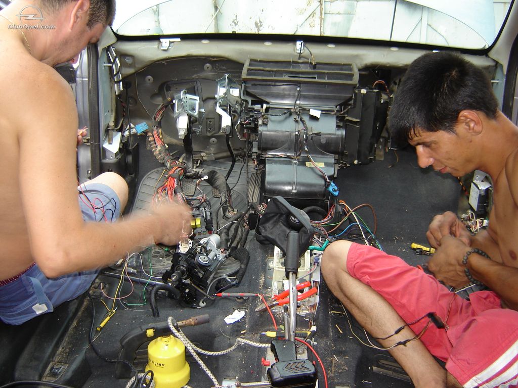

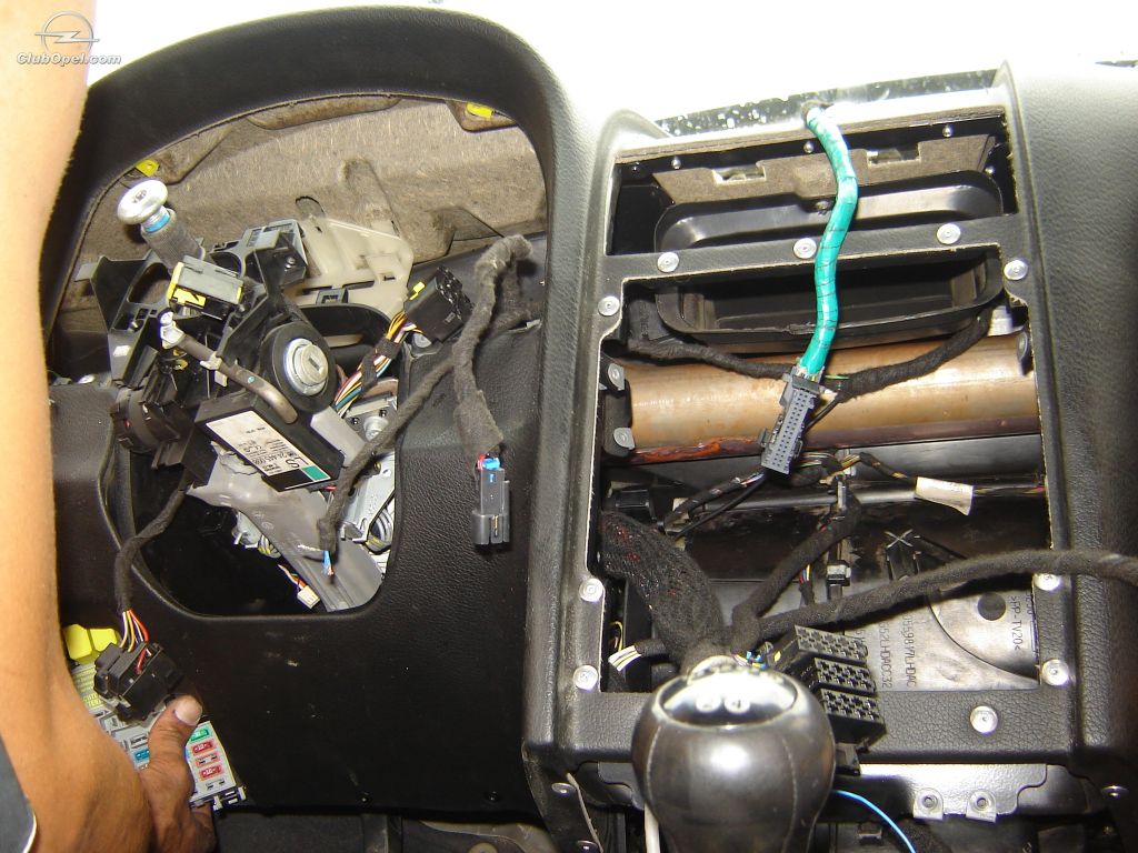

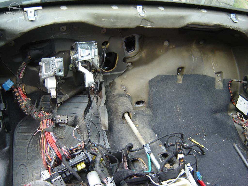

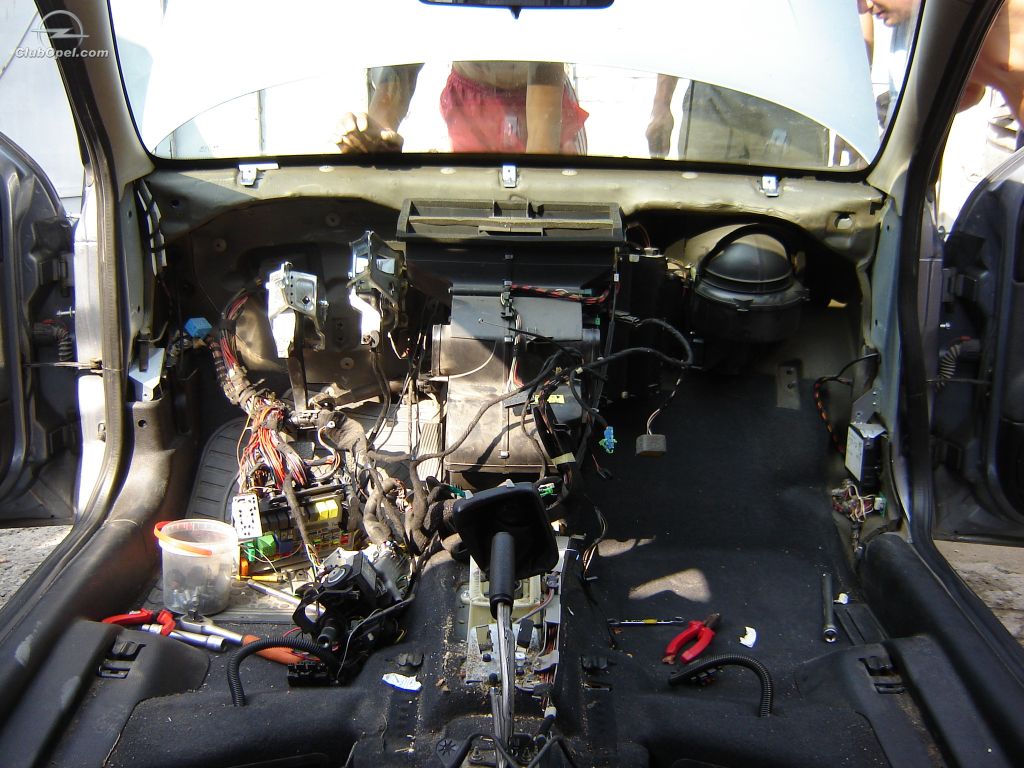

S-a demontat bordul, dupa care am ajuns la tot ce este sub el:

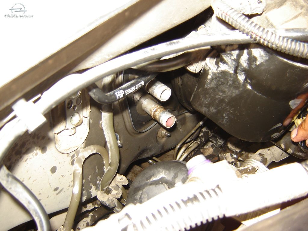

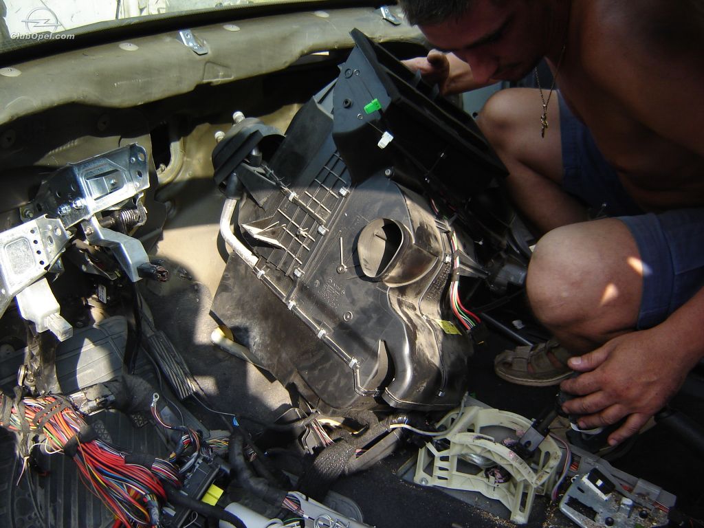

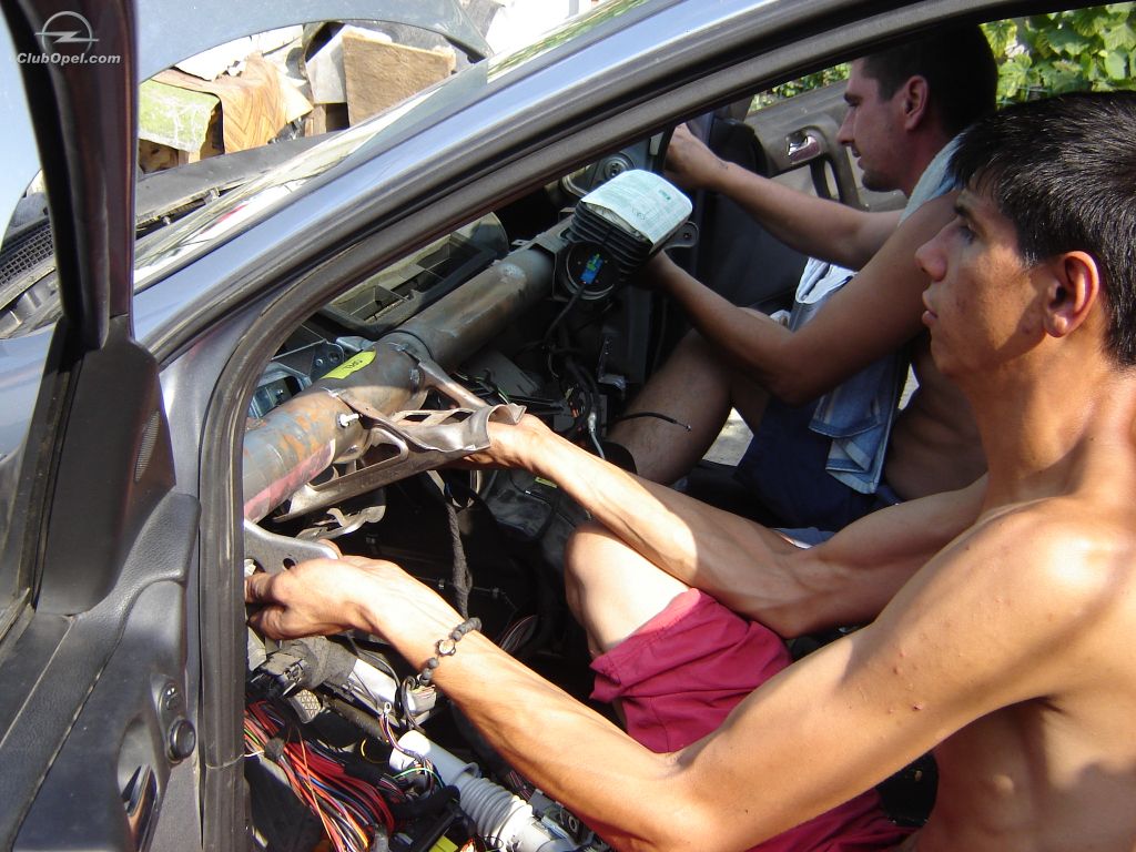

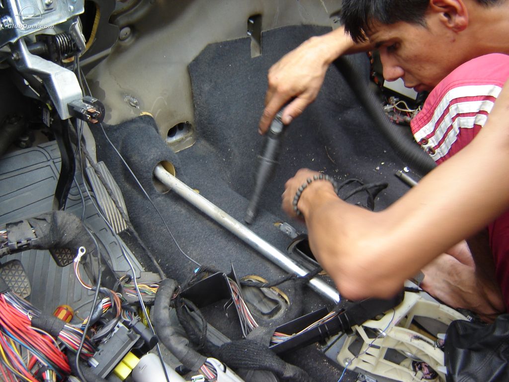

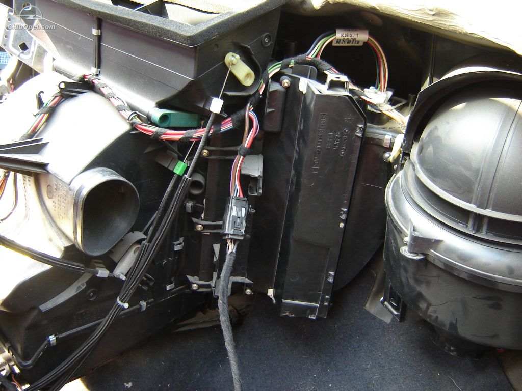

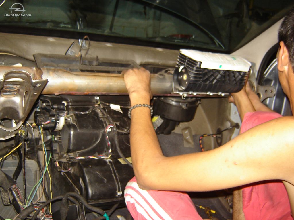

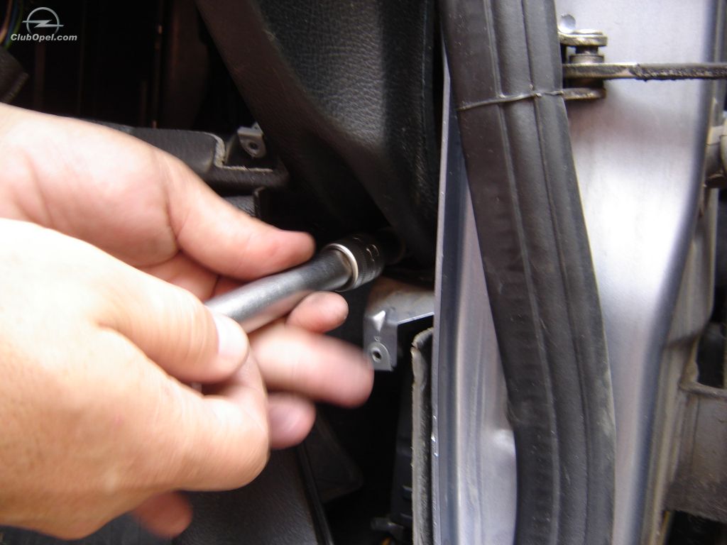

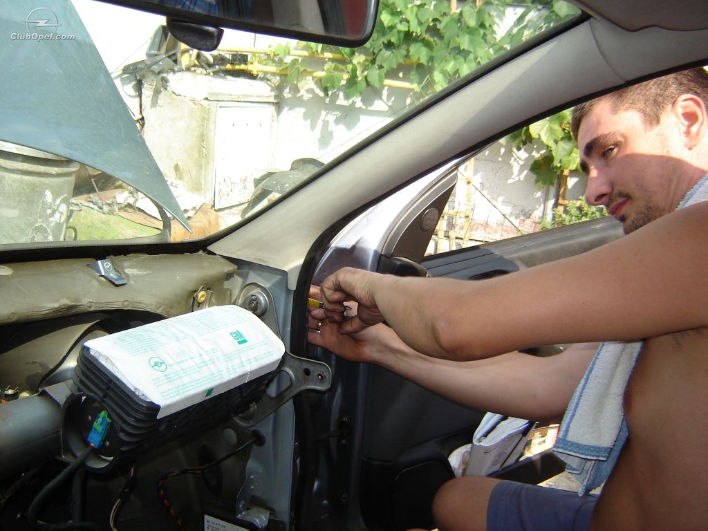

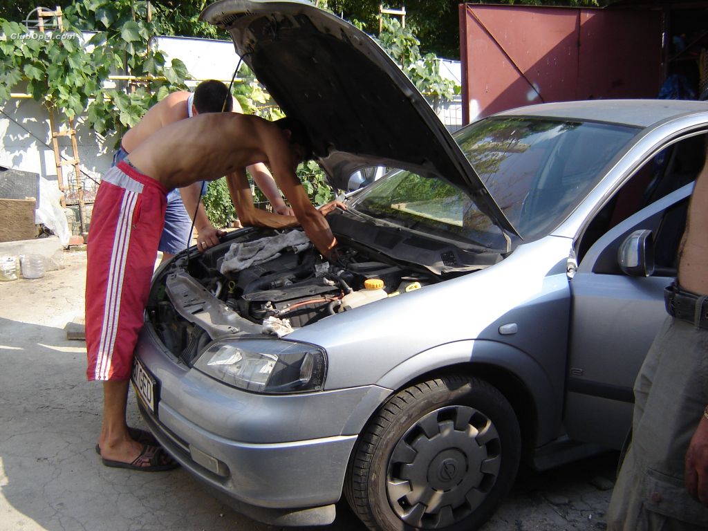

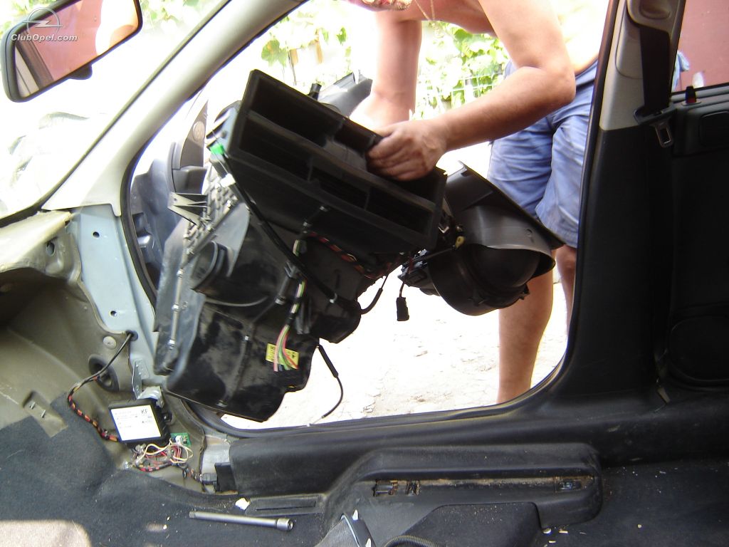

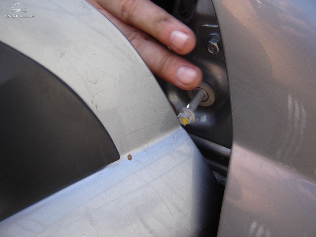

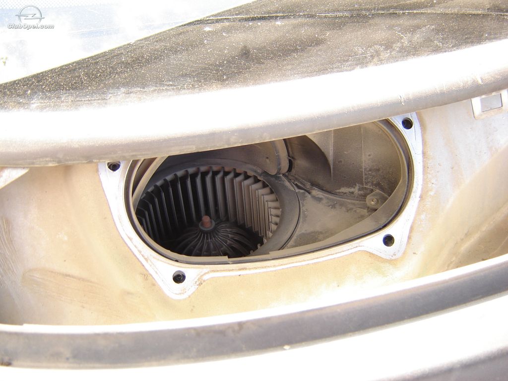

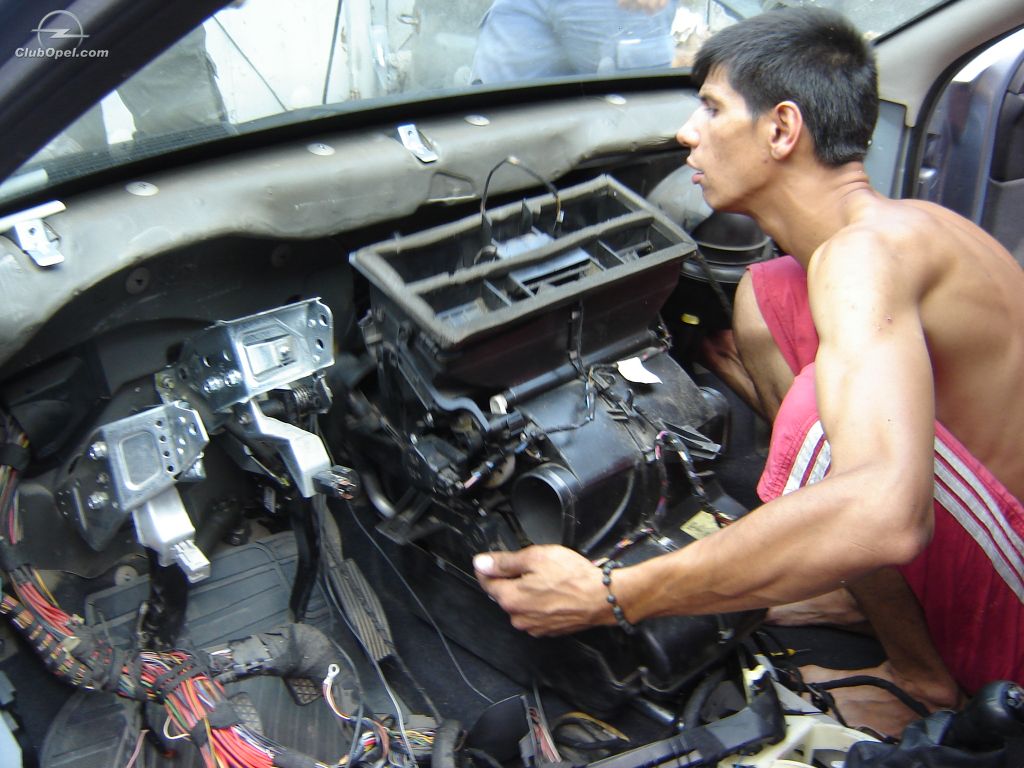

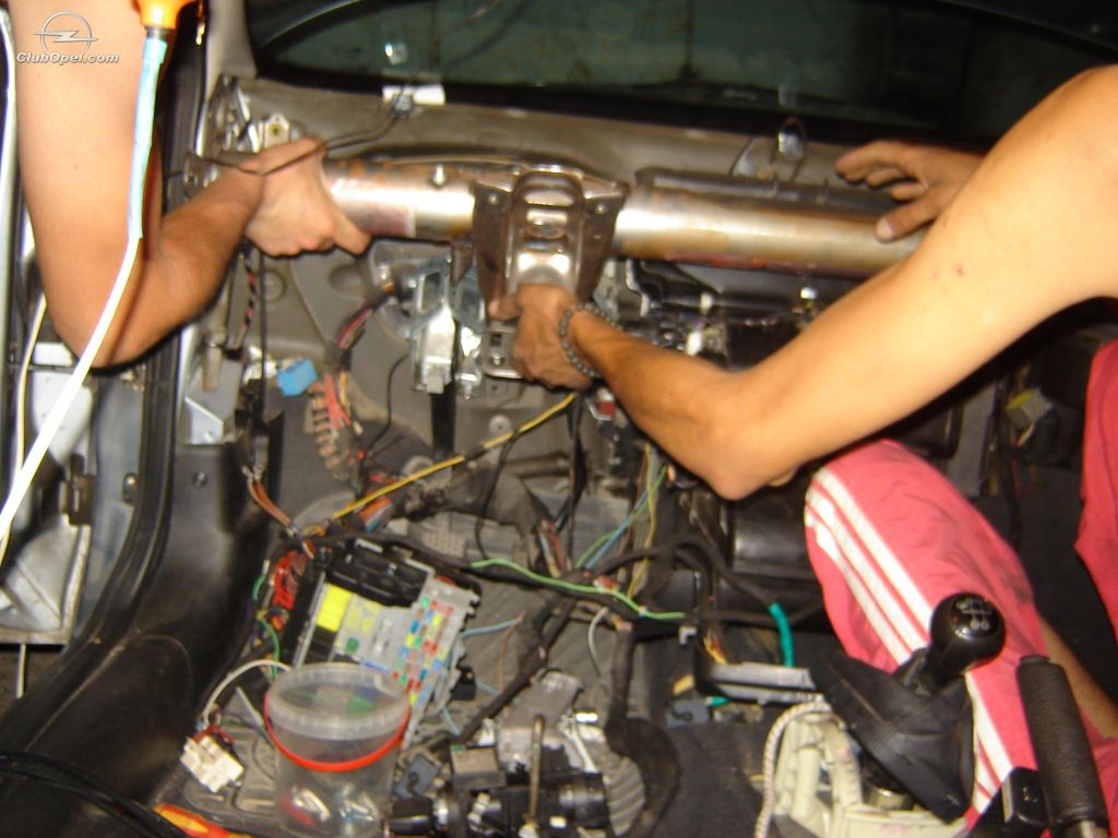

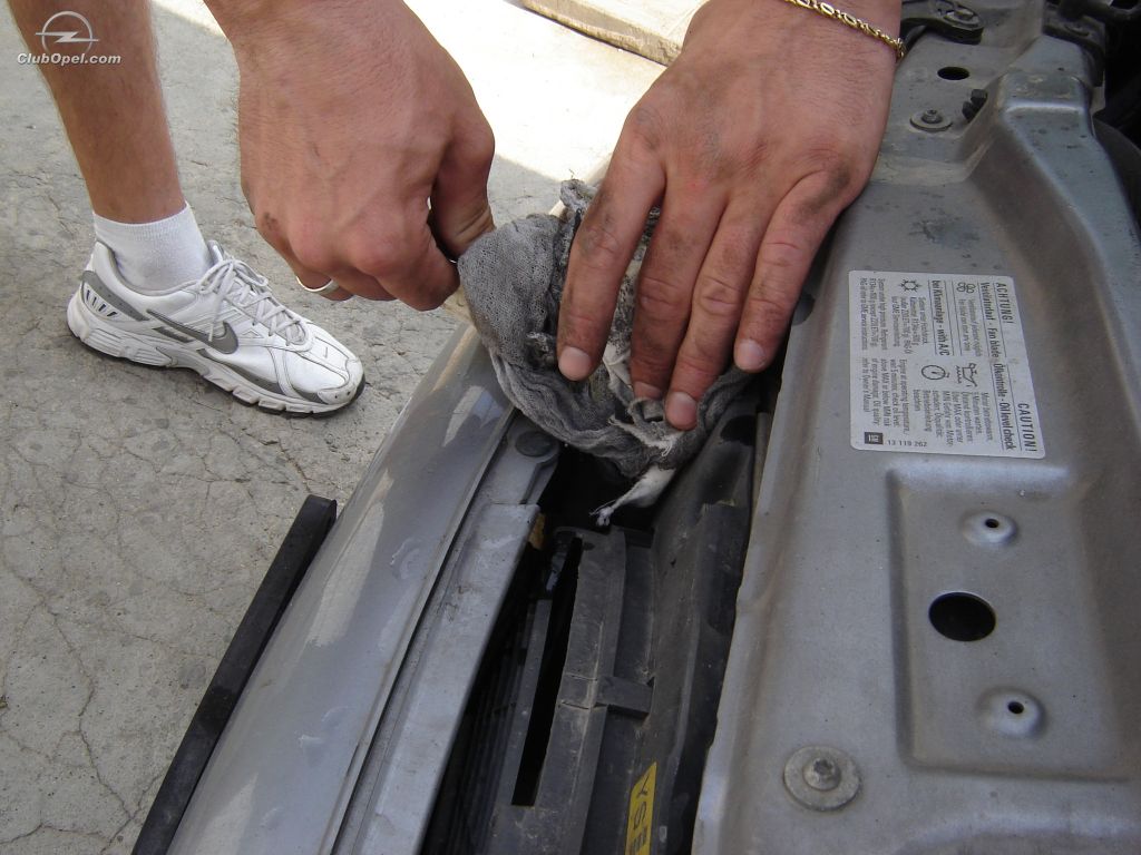

Apoi s-a demontat bara dintre stalpi, stergatoare, plastic de sub stergatoare, conducte ac, furtune apa calorifer si aeroterma de ac manual - aceasta este prinsa in multe suruburi de pe afara:

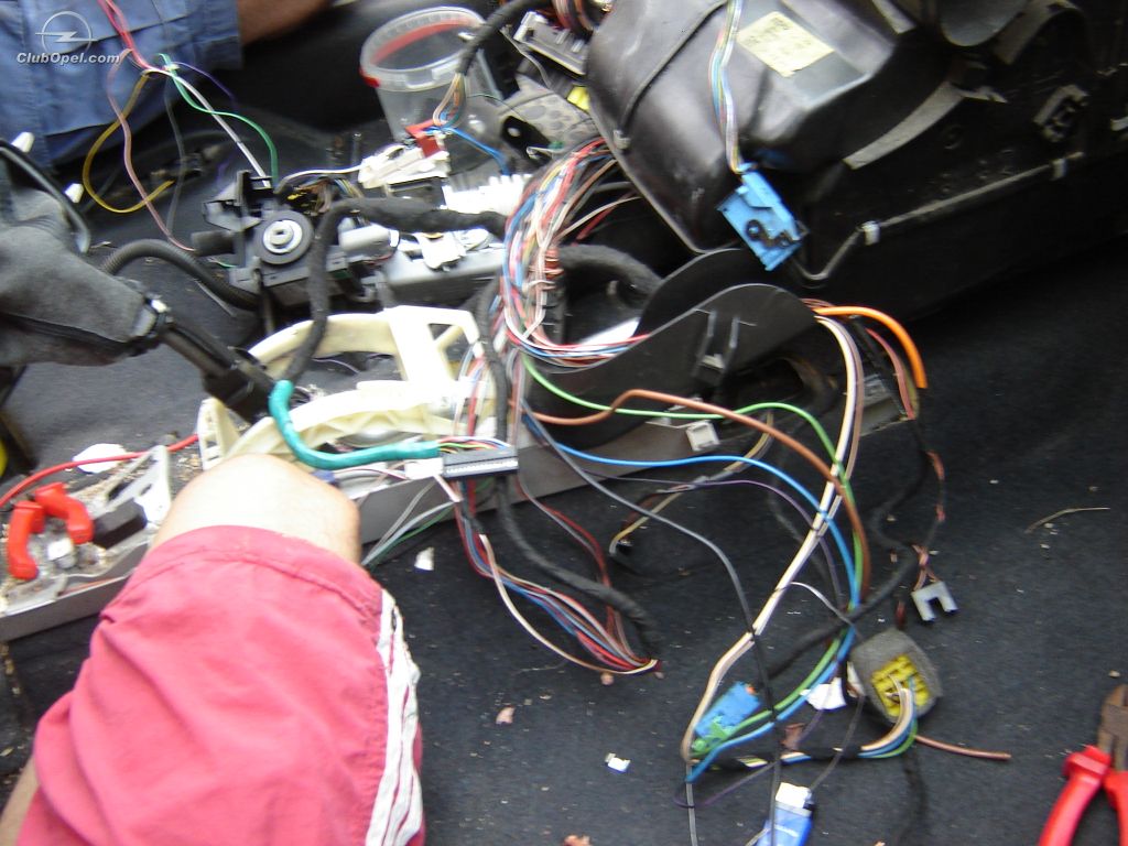

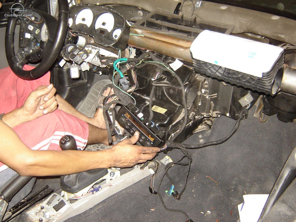

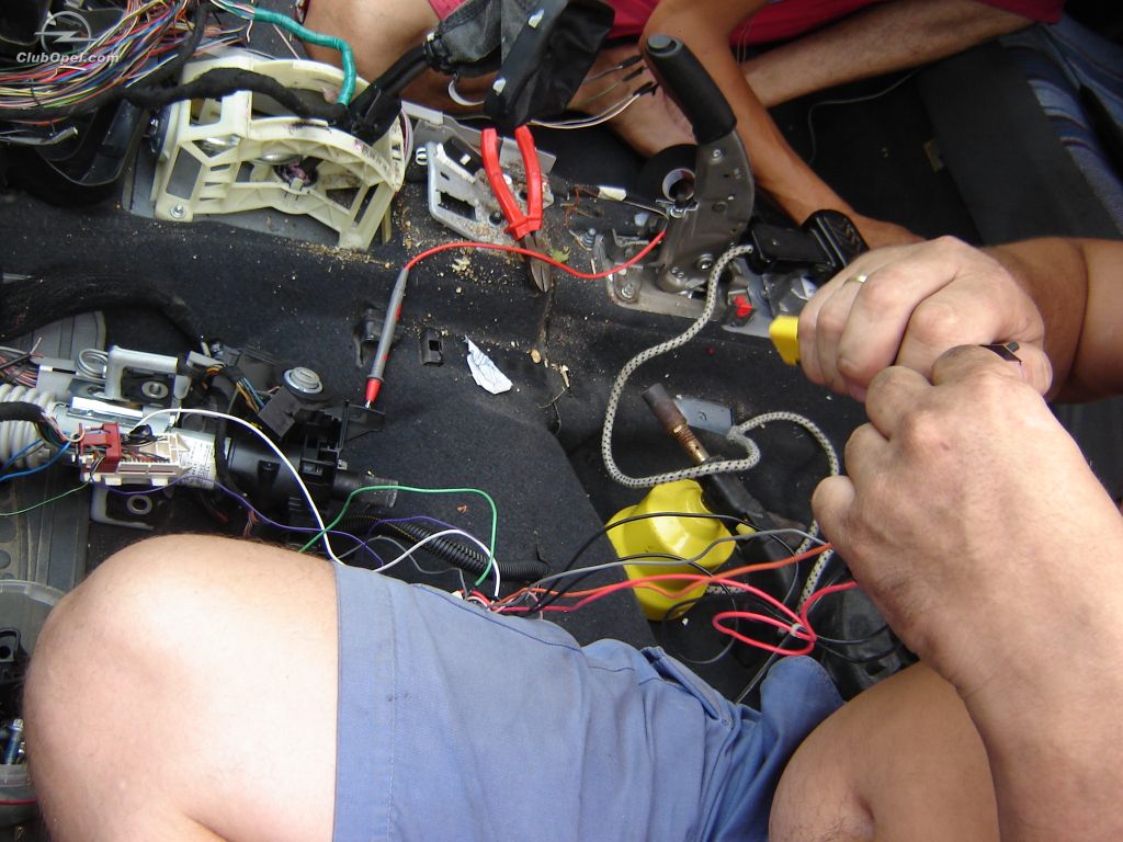

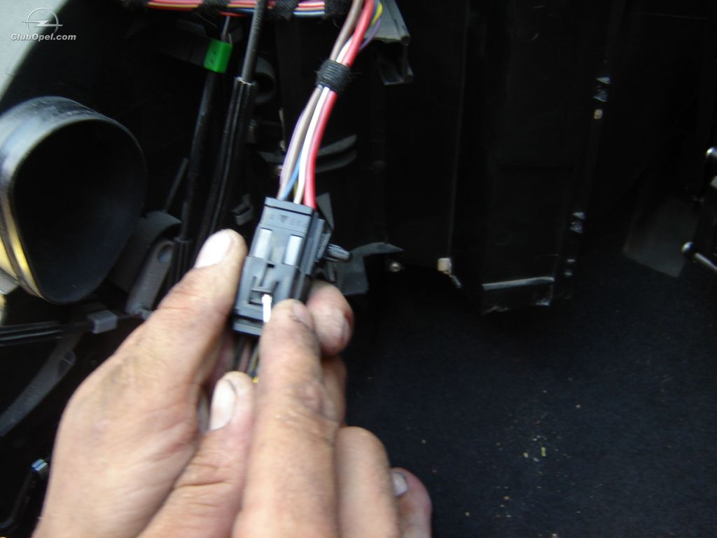

S-a montat aeroterma noua, bara dintre stalpi, furtune apa si tevi AC, apoi a inceput modificarea instalatiei electrice a aerotermei:
Dupa modificarea instalatiei electrice conform schemei din TIS s-a facut o proba de functionare a instalatiei fara coaja bordului pusa deoarece orice problema aparuta insemna munca in plus.

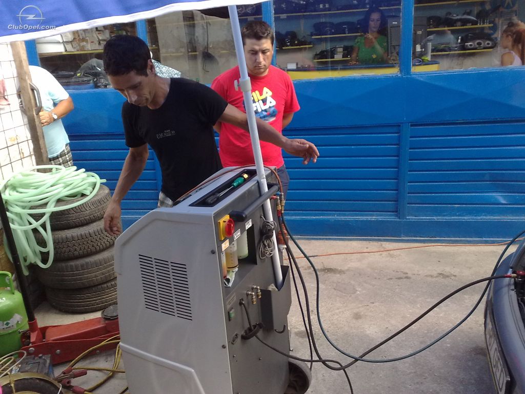

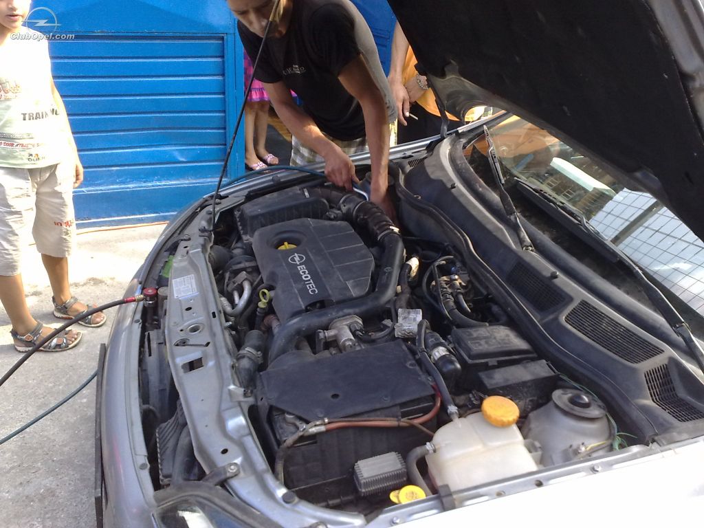

Retusurile + umplere freon si inlocuire leduri modul climatronic:

Oficial am si eu Climatronic asta datorita @ Flores_astra ; JoJo ; IonutVD si sa nu uitam si de SUPERDRAGOS carora le multumesc frumos pentru ajutorul si increderea acordata !
Iata si cateva poze :
Inainte si dupa (fara airbag pentru ulterioare ajustari ale volanului )
INCEPE demontarea :

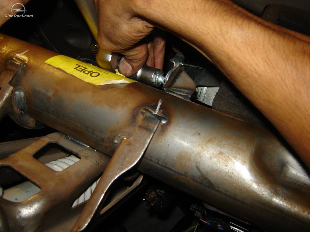

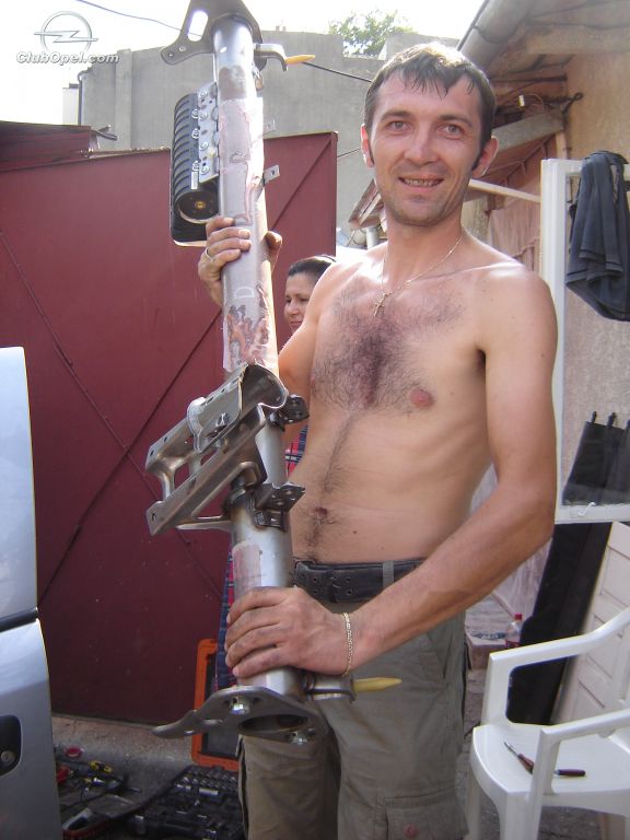

si la fel ca si la IonutVD coloana de directie reglabila..

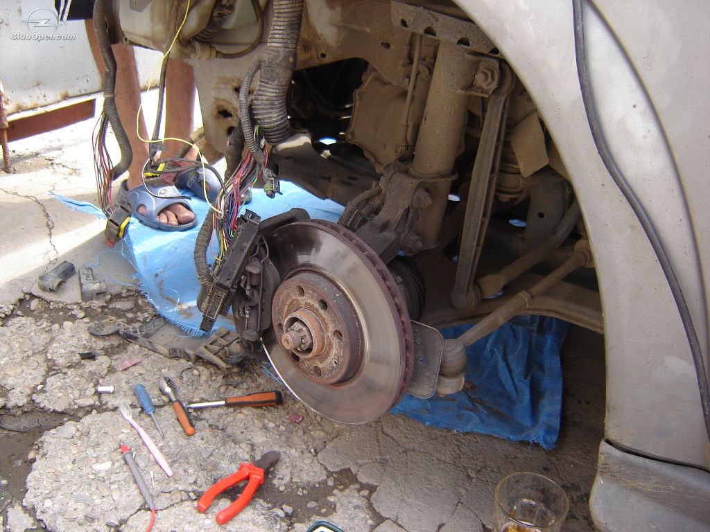

demontarea vechii aeroterme si montarea celei noi ,si curatenie la locul de munca 😃

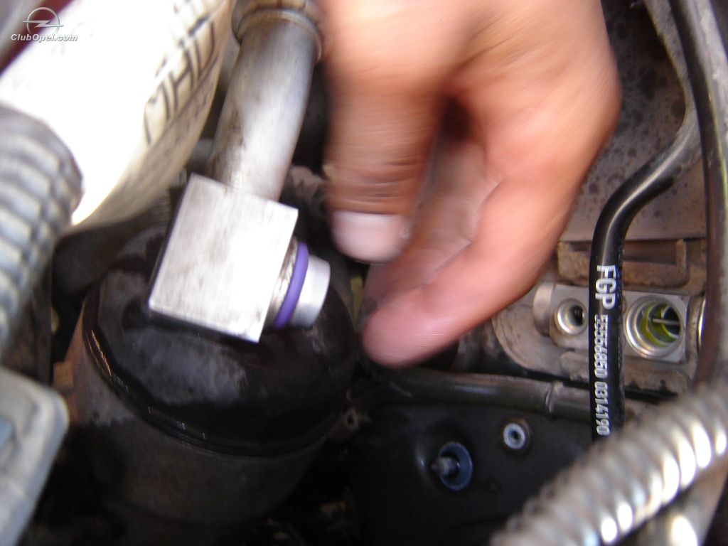

Scoaterea freonului , si alimentarea cu freon

Bravo bravo,fumoasa lucrare,dar am o nedumerire Oare? ,,,,de ce ati scos scaunele fata?
  • gxg_tm
  • Mesaje scrise: 1,162
  • Masina: Agila 2002 ARY
  • Cont inregistrat: 07 Jan 2008
banuiesc ca pt a avea spatiu de lucru si putea dezasambla bordul cu usurinta , mai ales plasticul de sub frana de mana
  • flores_astra
  • Mesaje scrise: 978
  • Masina: Astra 2003 Z18 XE
  • Cont inregistrat: 21 Sep 2008
dan.opel a scris:Bravo bravo,fumoasa lucrare,dar am o nedumerire Oare? ,,,,de ce ati scos scaunele fata?
Pt ca e putin mai incomod sa scoti aeroterma veche si sa o bagi pe cea noua iar inca un motiv ar mai fi ca din aeroterma veche sunt sanse sa mai curga antigel iar pt evitarea riscului desfacem si scaunele ca doar sunt 4 suruburi
