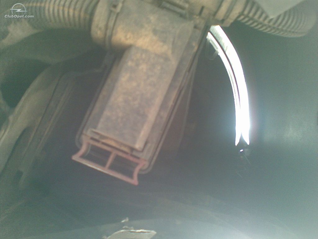

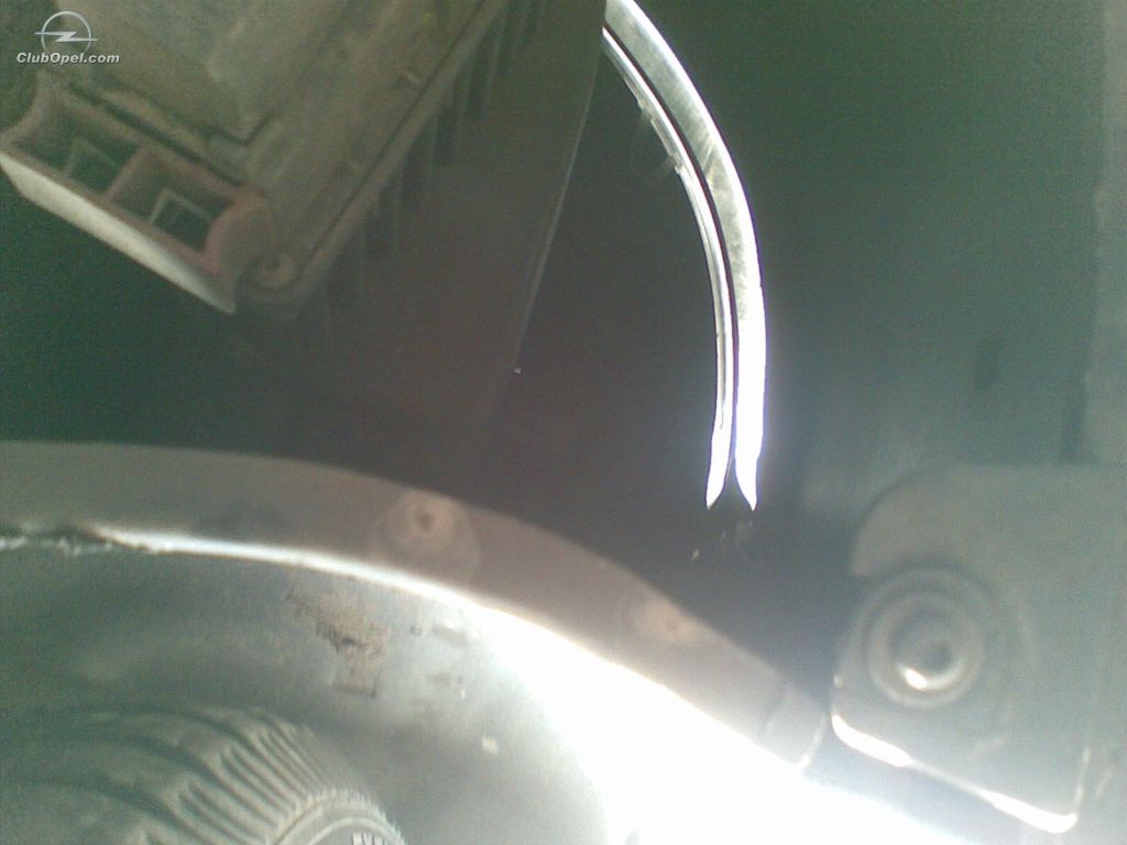

Cred ca e prins de caroserie cumva... nu stiu exact. Are un suport... dar nu stiu de ce e prins. Am facut cateva poze astazi cu telefonul.... se vede ceva aproximativ.

Uite aici se vede exact.

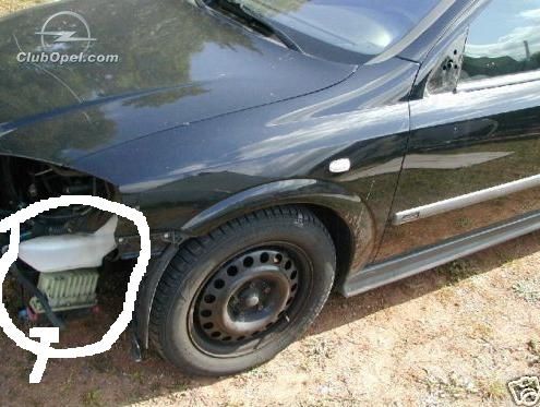

Pentru astra g 2002 z16xe :

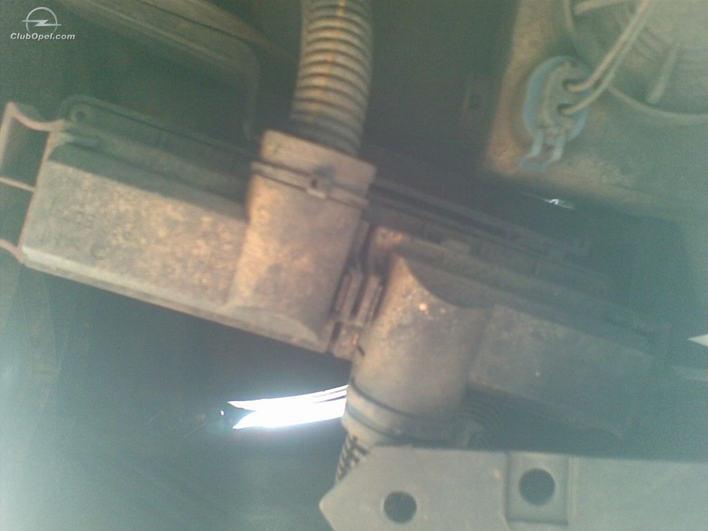

Asa arata HACM (Heating And Cooling Module) sau dupa altii ECM (Engine Cooling Module) , imi pare rau ca nu ma dus capu sa'i fac poza si cu el desfacut pt a se vedea componetele .
Se salta masina pe cric se de roata stanga jos , se scoate aparatoarea de noroi de la roata . Se scot sigurantele de la mufele care intra in calculator ( sunt doua de culoare rosie , se trage de ele pana ies aproximatov 5-6 cm) dupa care mufele ar trebuii sa iasa usor . Se desfac suruburile de la suportul care tine ECM-ul (2 la numar) si se scoate cu tot cu suport . Altfel eu nu am reusit . Normal el intra pe 2 sine ( ultima poza sunt facute pt sine) dar cand vrei sa ridici de el in sus se loveste de bazinu cu apa de parbriz , asa ca e mai simplu sa se scoata cu tot cu suportul in care este prins .
