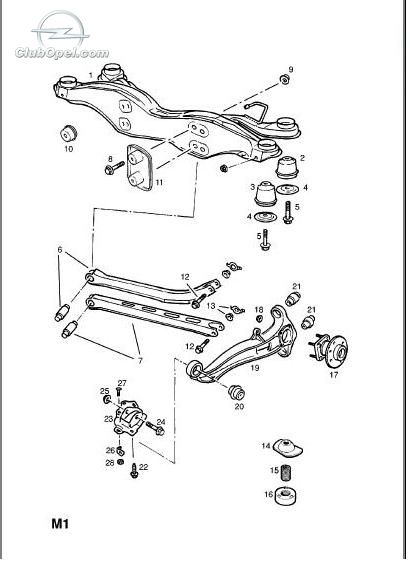

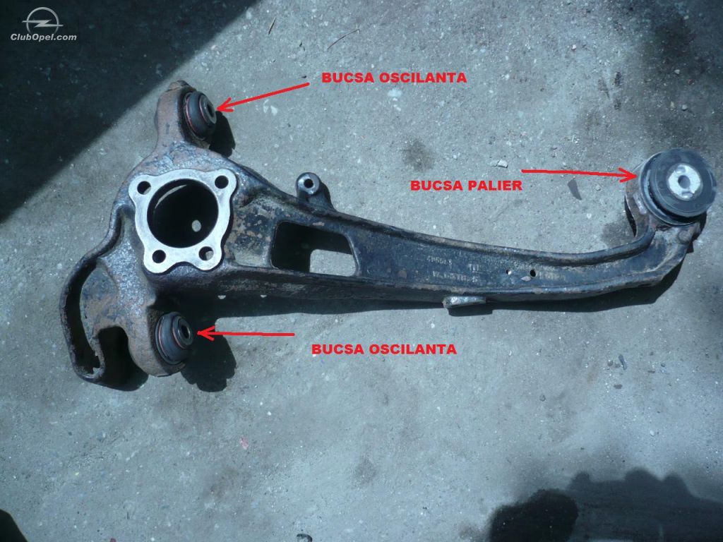

Va salut.In primul rand tin sa specific ca la inceputul acestui topic s-au scris cateva informatii eronate(nu mai dau nume),care s-au corectat partial pe tot parcursul acestei discutii.In al doilea rand inceperea a doua subiecte in acelasi topic este interzis(sa ma corecteze moderatorii daca gresesc).Informatia corecta referitor la ''scartaitul'' pe semipuntile spate,specific modelelor Opel Vectra B,este urmatoarea:
1.Scartaitul poate sa fie atat de la ''bucsile oscilante(4 la numar,cate 2 pe fiecare brat longitudinal)
dar si de la bucsile de la bara de torsiune(imagine postata deja in topic)
2.Autoturismul Opel Vectra B are semipunti multilink pe spate, cu brate individuale.Are deasemeni care 5 bucsi pe fiecare parte(stg-dr,exceptand cele 2 de la bara de torsiune)...si anume:
-4 bucsi oscilante(cate 2 pe fiecare parte),situate pe bratele longitudinale.
-2 bucsi de palier(cate 1 pe fiecare parte),situate pe bratele longitudinale.
-4 bucsi de brat ambutisate(cate 2 pe fiecare parte),situate pe bratele transversale.
In speranta ca va sunt de folos aceste informatii,va adaug o imagine cu pozitiile bucsilor respective.
pozitiile 6-7 bucsi brate transversale
pozitiile 21 bucsi oscilante brate longitudinale
pozitia 20 bucsa palier brat longitudinal.
Sfatul meu este sa faceti poze cand incepeti o lucrate la masinile voastre.
