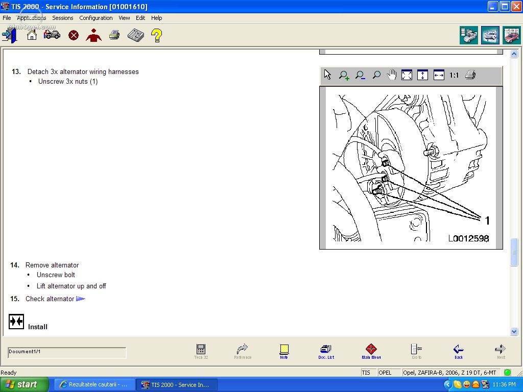

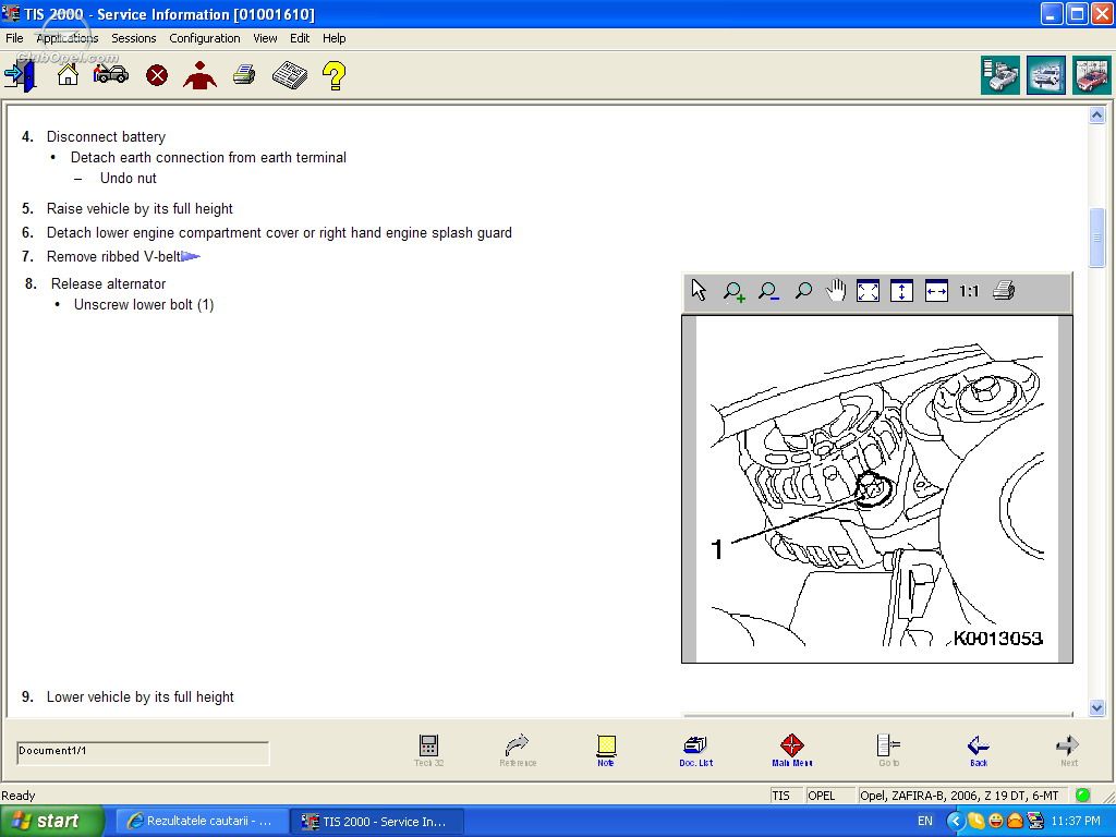

Stie cineva cum se da jos alternatorul de pe motorul z19dt?

In primul rând trebuie sa ai loc pentru a putea lucra. Desfaci deflectorul ( plasticul de sub parbriz ), indepãrtezi filtrul de aer, precum si capacul de plastic care acoperã motorul. Nu uita sa desfaci bornele de la baterie Exclamation
Urmãtorul pas este sã dai jos cureaua de accesorii. Pentru asta trebuie sã slãbeºti rola de intindere. In partea de jos ai un surub care tine alternatorul, acest surub trebuie desfãcut:
In partea din spate a alternatorului sunt conectate firele.
Dupã ce ai desfãcut firele tragi putin de alternator ºi iese afarã. Succes.
