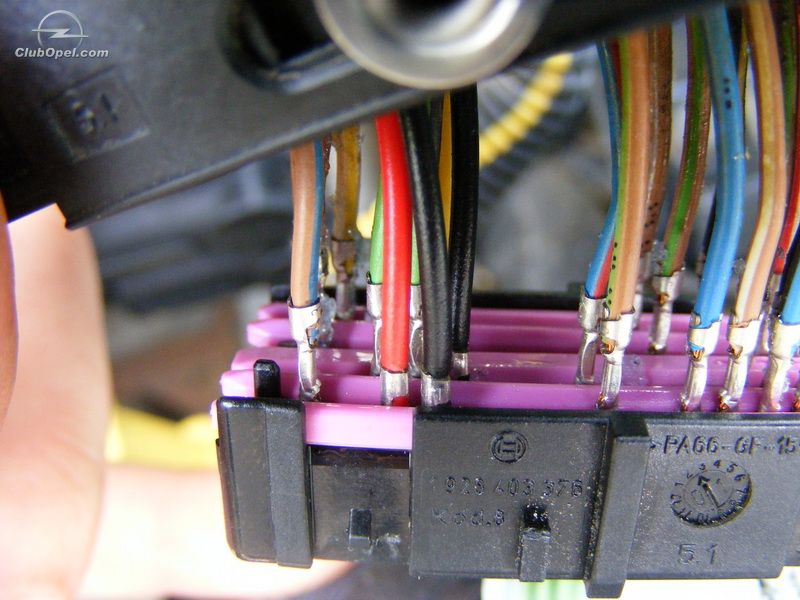

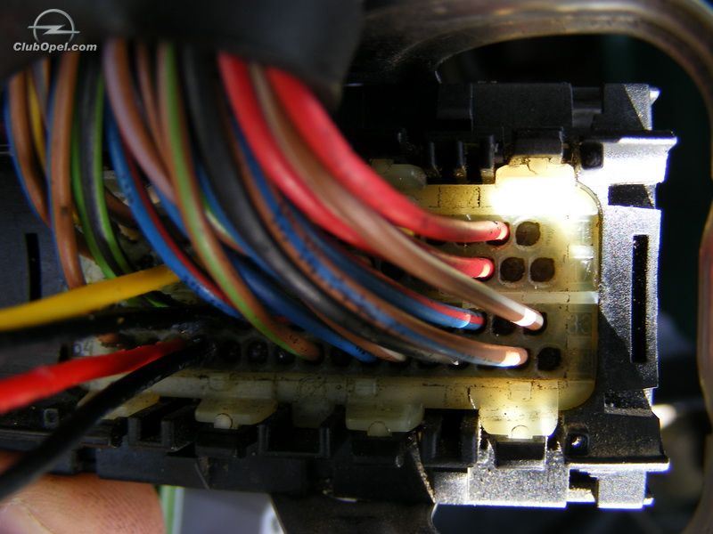

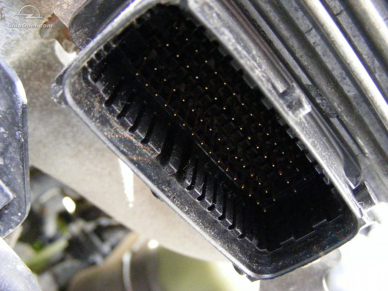

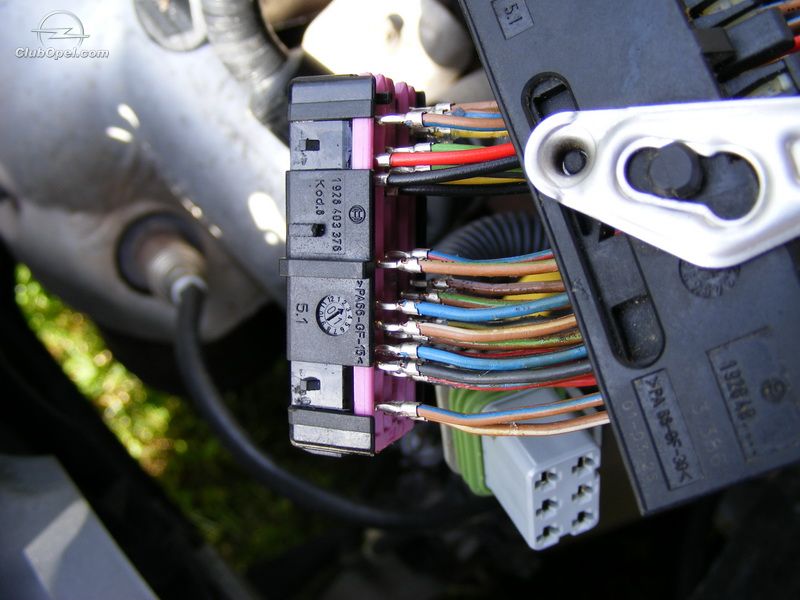

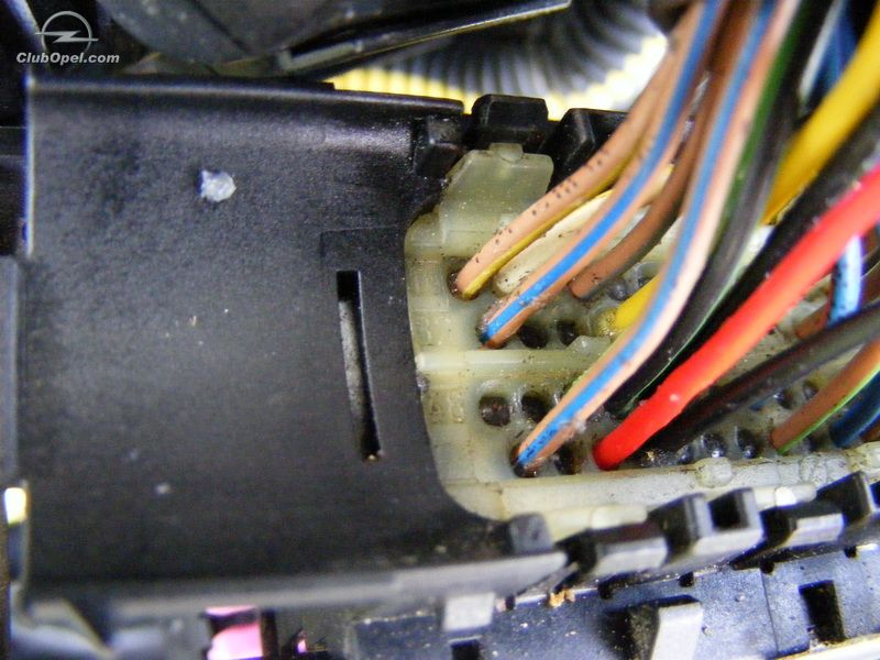

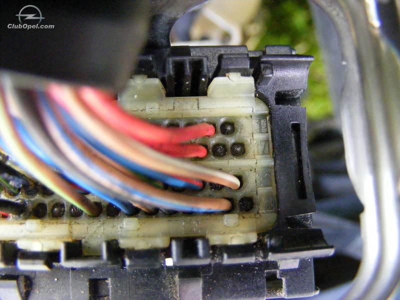

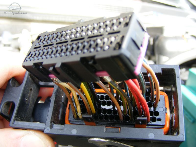

Am terminat instalarea CC pe astra mea.
Va pun la dispozitie cateva poze cu mufa K. Pinii pe care i-am folosit sunt de la o sursa de calculator, si anume cei de alimentare FDD. Se pot vedea in poza ca difera dar au intrat in locas f. bine.

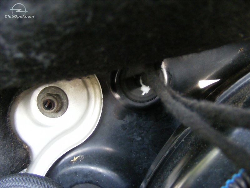

Ce se vede in ultima poza este dopul pe unde am trecut firele spre ecu. Este situat deasupra pedalei de acceleratie. Trebuie scos prin compartimentul motor si gaurit pentru ca este dintr-un cauciuc mai gros. Se pune inapoi foarte usor, dupa ce treceti firele prin el.

daca folosesti pini exact ca cei din mufa (cum folosesc eu 😃 ) nu e nevoie sa desfaci mufa de tot, se scoate decat plasticul mov care blocheaza pinii si capacul de deasupra firelor; pinii se introduc prin plasticul alb, apoi trec prin gelatina iar apoi intra in mufa propriuzisa si se blocheaza singuri, click 😃
