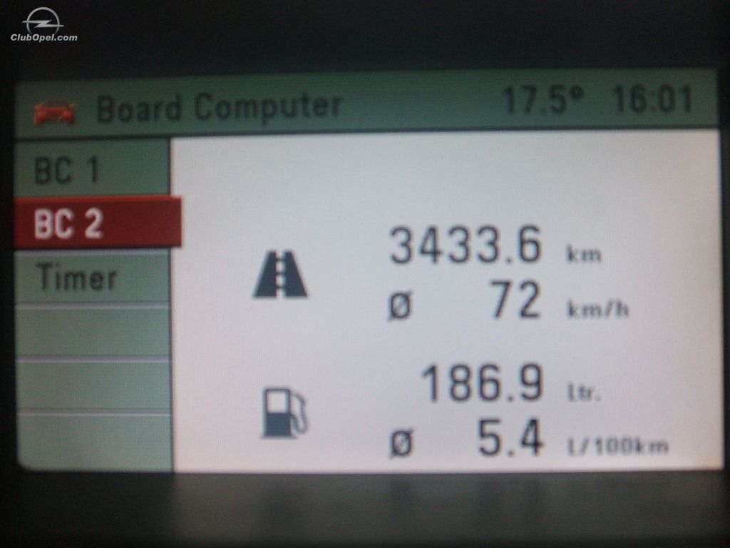

Iata consumul mediu la Zafira mea ( consum mixt - 75% extraurban 25% urban ) pe ultimii aproape 3000 de km:
Avand in vedere consumul mixt dat de producator pentru acesta motorizare ( 6.1l/100km ) eu sunt pe deplin multumit 😉
