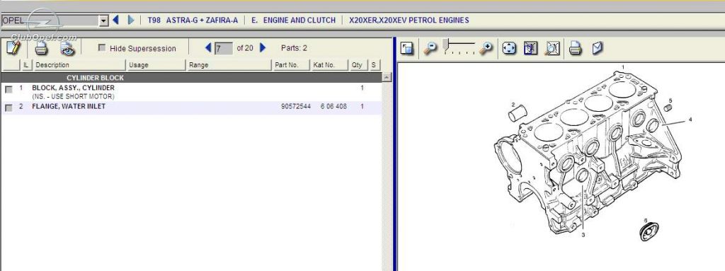

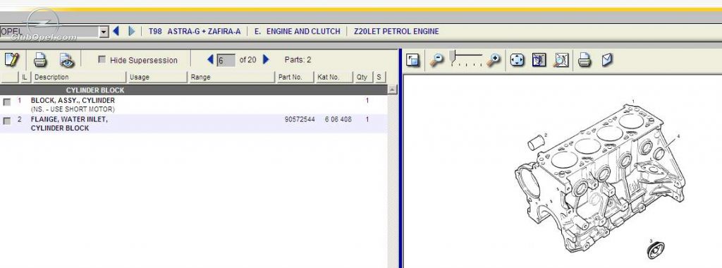

salut tuturor..sunt nou pe clubopel si nu stiu exact la ce sectiune sa deschid acest subiect.In fine am o problema foarte grava,detin un Opel Bertone 2.0 turbo si mi s-a rupt o biela spargandu-mi blocul motor in 2 locuri...grav fiind ca mi s-a fisurat blocul motor pana unde e apa din motor.Deci nu prea merge sudat.La dezmembrari nu gasesc motor 2.0 turbo Z20LET...asa ca vreau sa va intreb dak se potriveste blocul motor de pe X20XEV 2.0 16 valve pe Z20LET.cenzurat.Multumesc

Conform EPC blocul motor e acelasi la x20xer, x20xev si z20let.

Scuze pt postarea incorecta....cum am mai spus sunt nou aici.Si multumesc pt informatie...as vrea sa iau blocul motor de X20XEV si sa pun piesele de pe Z20LET pe el cu turbo cu tot...este posibil?
