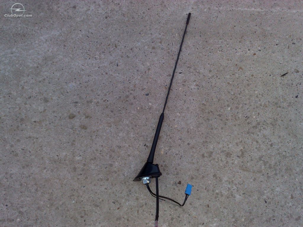

antena la astra este pozitionata in partea din spate a plafonului , spre luneta.daca nu ai acea antena poti sa faci urmatori pasi:
- dai plafonul jos ( daca nu este un tutorial despre asta, intrebi si iti spun cum sa faci asta) , masori distanta pe plafonul masini unde ar trebui sa fie antena ( posibil sa fie deja un semn ceva pe interior) , gauresti cu o bormasina , si montezi antena pe care ai cumparat-o in prealabil. firul in tragi pe linga praguri usi spre consola fata . 2-3 ore de munca si ai antena din fabrica .

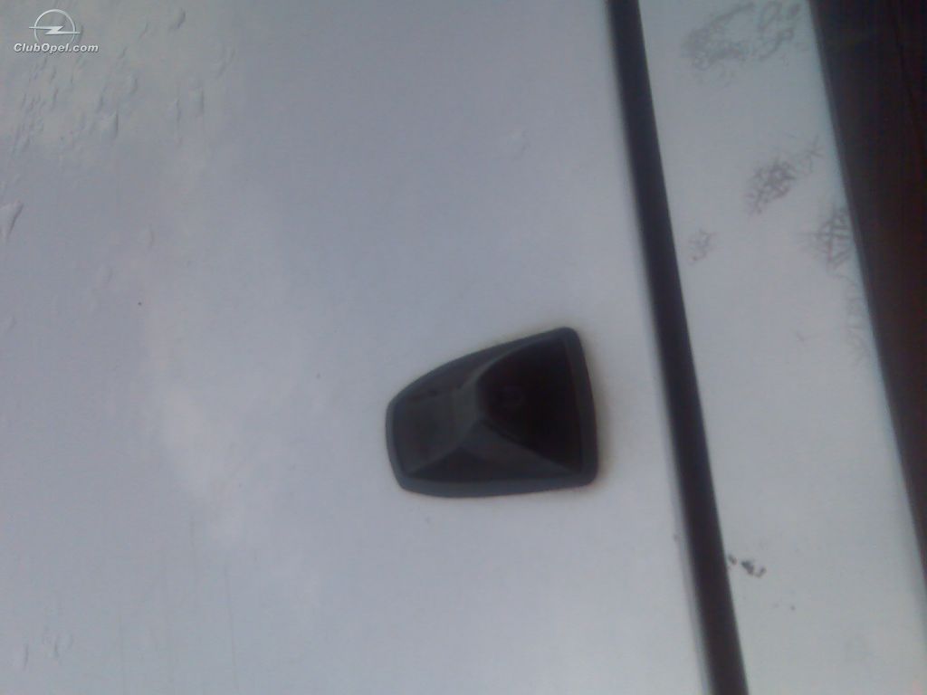

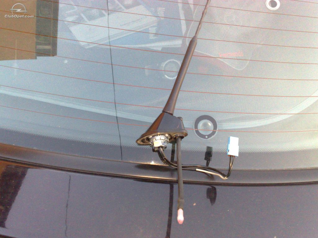

fa-i o poza, la spituitor , sa vedem cum arata din lateral si de sus. uite o poza in care se vede antena si spituirorul la astra g.:

Cam asa arata la mine suportul pt sprituitor de la luneta...

mai ai o singura posibilitate sa stabilesti daca ai antena radio la masina ta :
scoti cass-ul si verifici in sina daca este mufa de antena acolo. poate ai antena incorporata in parbriz sau luneta...
p.s.: sau poate la modelul eco au scos tot ce au putut de pe ea , ca sa fie mai ieftina....
