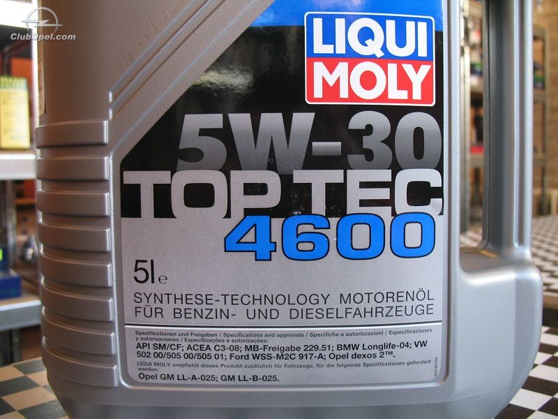

Ultimul ulei, introdus ieri: Liqui Moly 5W30 TopTec 4600, 175 ron/5 L. Ulei foarte laudat (de altii).

Lao a scris:Ultimul ulei, introdus ieri: Liqui Moly 5W30 TopTec 4600, 175 ron/5 L. Ulei foarte laudat (de altii).
dupa cum vezi pe bidon, pe langa respectarea normelor GM pentru benzina si diesel care sunt jos de tot pe eticheta are si normal Dexos2. Atunci stau si intreb de ce sa nu pui GM dexos2 care costa 5l undeva la 120RON si 1l/24RON in loc sa dau 175RON/5l si apoi cu inca 1l/24 RON ajungi la 200RON (la mine sunt necesari la masina 5.5l ulei). Pai de diferenta de 80RON imi dau toate filtrele aproape... 😉
nu mi-o luati in nume de rau dar fiecare face ce vrea si pune ce doreste dar daca o iau ca bani eu asa gandesc...
  • Lao
  • Mesaje scrise: 568
  • Masina: Vectra 2005 Z19DTH
  • Cont inregistrat: 03 Dec 2006
Poate pentru ca Liqui Moly nu e GM?
