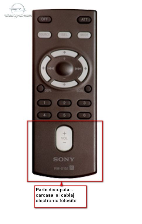

Ieri am finalizat adaptarea unui Sony CDX-A250 la comenzile volanului! Acest model (ca multe altele) nu este prevazut cu circuit de extensie al comenzilor pe volan, dar are telecomanda IR 😊 ....asa ca orice scula prevazuta cu telecomanda poate fi adaptata pe butoanele volanului!
Deasupra cass-ului este un Trip Comp. de bord...fara vreo legatura cu adaptarea!
Comenzile sunt Vol+, Vol-, Mute, Source, Sel+, Sel-

Mersi! 😊 Deci.....intre airbag si volan exista loc liber dar nu prea mult! Pentru acest deziderat am hotarat sa nu pun tot cablajul telecomenzii, prin urmare am decupat din el partea de circuit ce deservea butoanele originale, ramanand astfel doar cu partea utila a circuitului....(vezi poza)! Am identificat comenzile necesare si am folosit o banda flexibila (de la HDD) cu 10 fire! LED ul emitator de infrarosu l-am montat in spatele volanului, in imediata apropriere a surubului de prindere airbag din dreapta, asigurand un camp perfect de emisie catre receptorul aparatului! Alimentarea telecomenzii se poate face in doua moduri! Cu barteria originala, ceea ce necesita la un anumit interval de timp schimbul, implicit demontarea mecanica a airbag-ului, ori printr-un mic montaj electronic (stabilizator de tensiune de la 12-14V la 3,3V) care preia tensiunea de la claxon sau LED-urile ce lumineaza butoanele si o aduce la nivelul de functionare al telecomenzii! Ca avantaj...1. melcul de conexiune nefiind folosit, nu se mai cumpara un altul ( amicului caruia i-am facut aceasta adaptare, i-au cerut astia la dezmembrari 100 roni pe volan si inca 100 roni, melcul)....si 2, pentru ori ce comanda data, nu mai este nevoie de apasari succesive! Cam asta este in mare....si este bine ca sa studiati amplasarea fizica inainte de a va apuca de treaba! Bafta !

D_M_G ,
eu am SONY cdx gt 200, acest model se poate adapta la comenzile volan? (prin modificarea rezistentelor) sau trebuie musai sa fac ce ai facut tu?
Ca sa stiu sa nu ma mai agit cu schema.
  • D_M_G
  • Mesaje scrise: 2,270
@pascaru_val
In cazul in care nu suporta un adaptor, dar are telecomanda IR, poti recurge la solutia de mai sus! Modelul postat de mine nu suporta adaptor si de aceea am recurs la aceste operatii!
