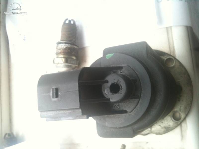

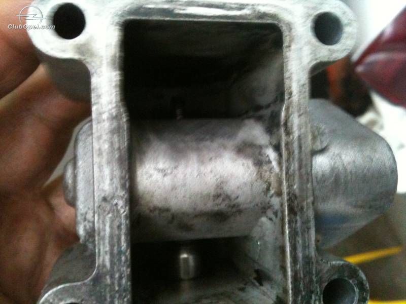

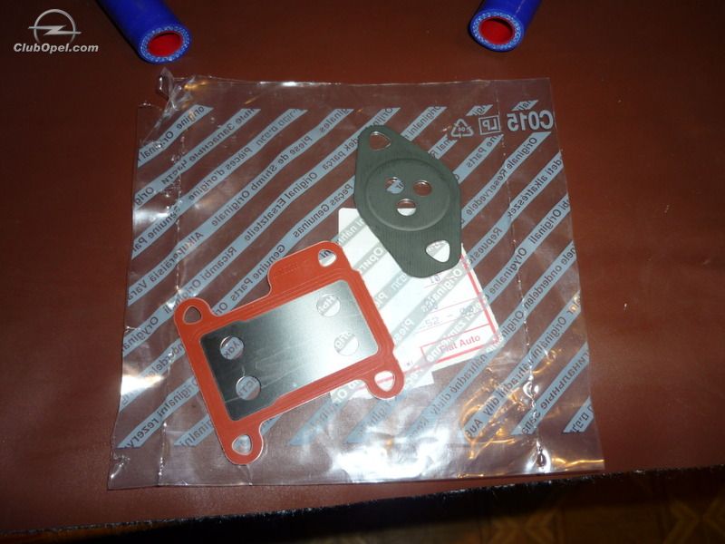

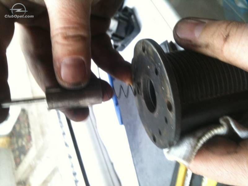

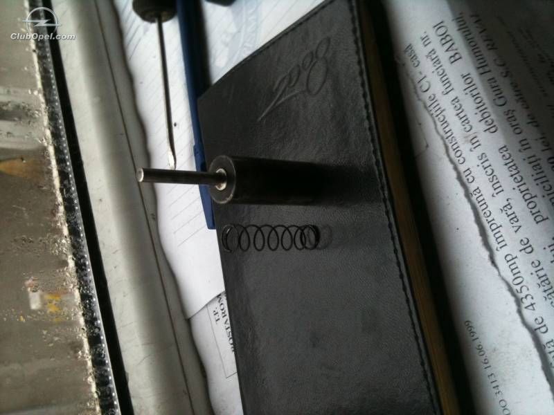

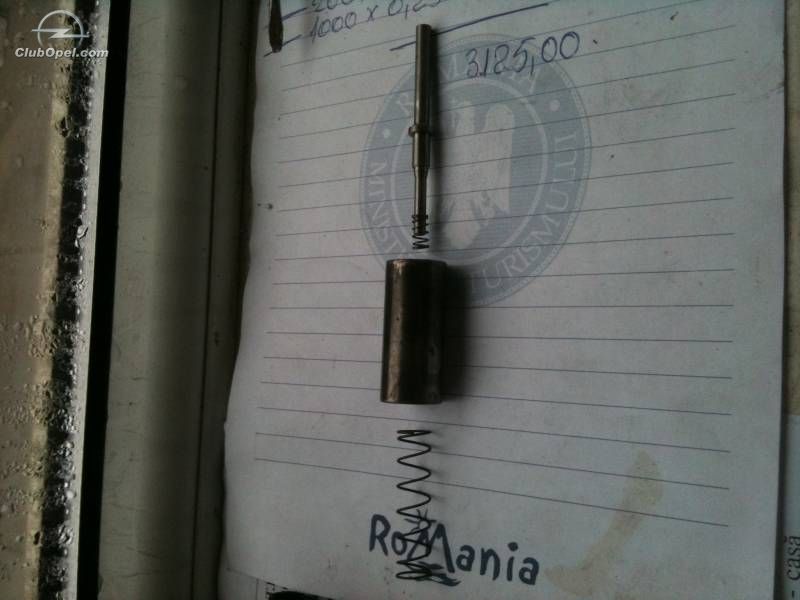

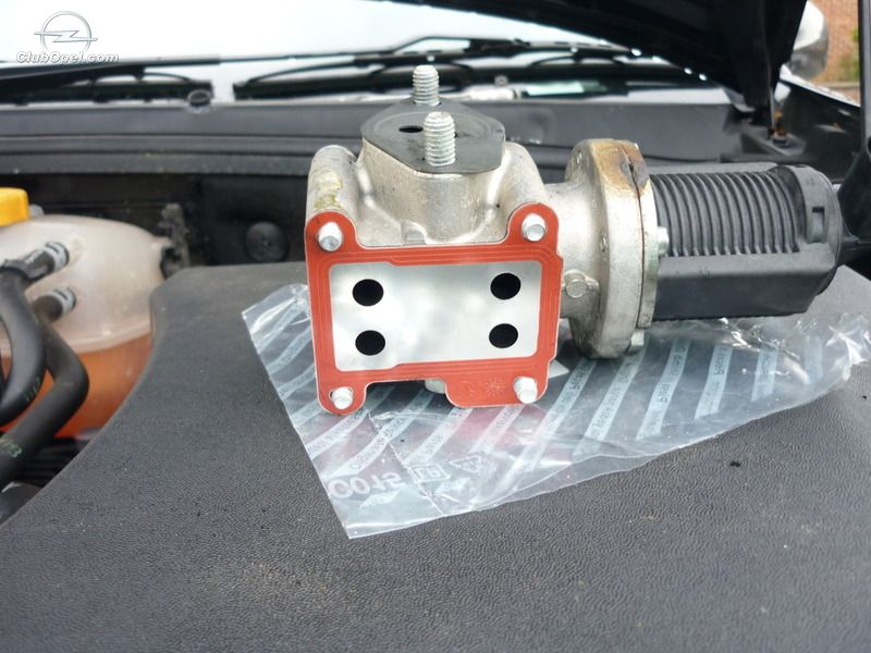

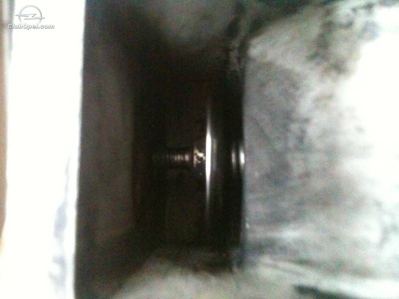

am facut blind la egr(intre teava care vine din evacuare si egr am pus o tabla cu garnituri de clingherit pe ambele parti) am mers o ora asa, nu a dat nici o eroare si diferenta era vizibila, masina pleca de 1600rpm si nu mai exista pragul ala de putere la 2000 rpm.
am desfacut bobina egr, am curat depunerile de pe mizul actionat, am sa atasez niste foto facute cu tel, nu am putut face test ca o venit zapada.
dupa ce am pus egr-ul curatat tot, am scos furtunul de la intercooler(cel din capul admisiei) sa pot urmari evolutie egr-ului, la acceleratie ramane inchis, la decelerare se deschide de 2-3 ori cate putin, daca accelerezi in sprituri se vede dupa gazele aruncate cum se deschide
intrebarea este daca merg cu blind la egr se intampla ceva? (inafara de o eventuala eroare, care nu a aparut cam intr-o ora de rulaj prin oras)
