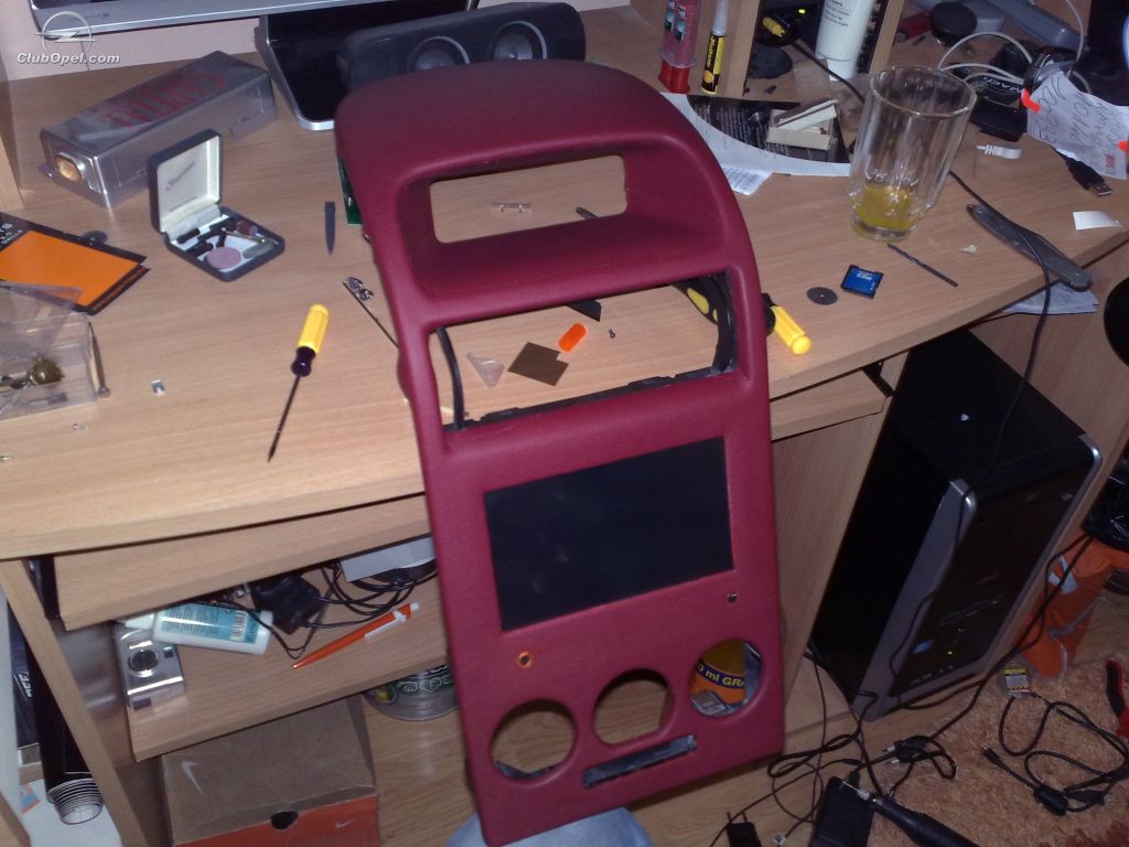

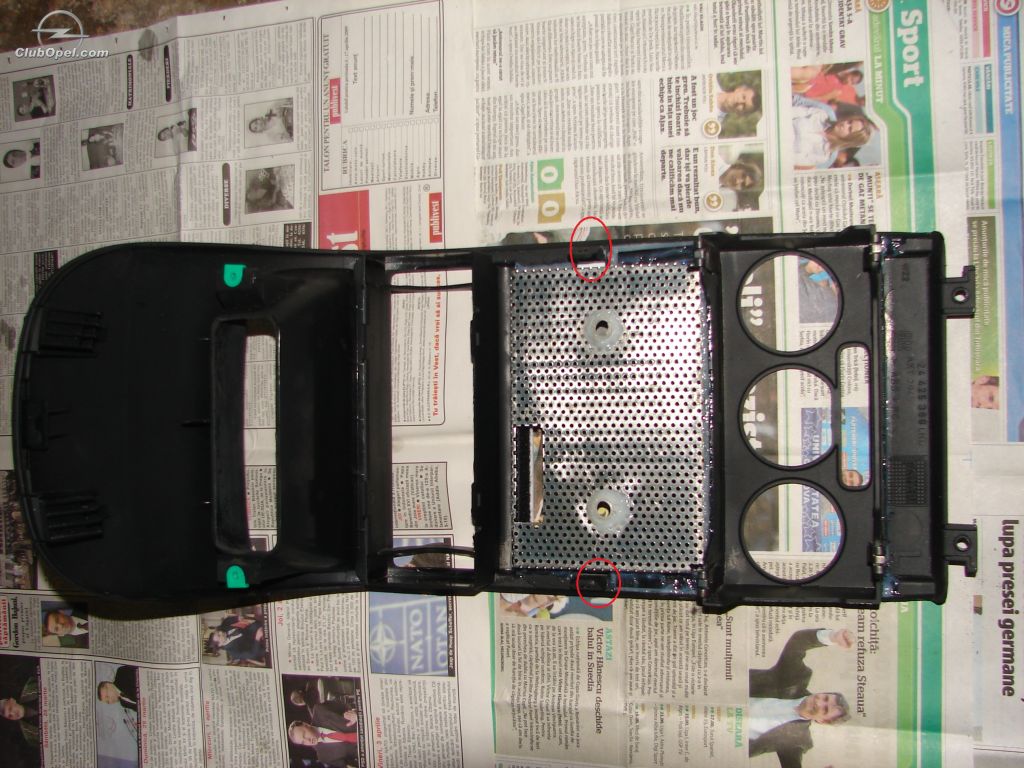

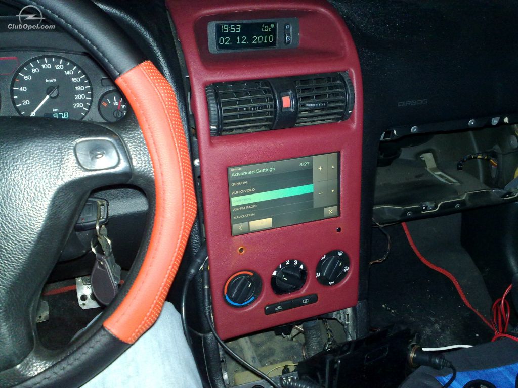

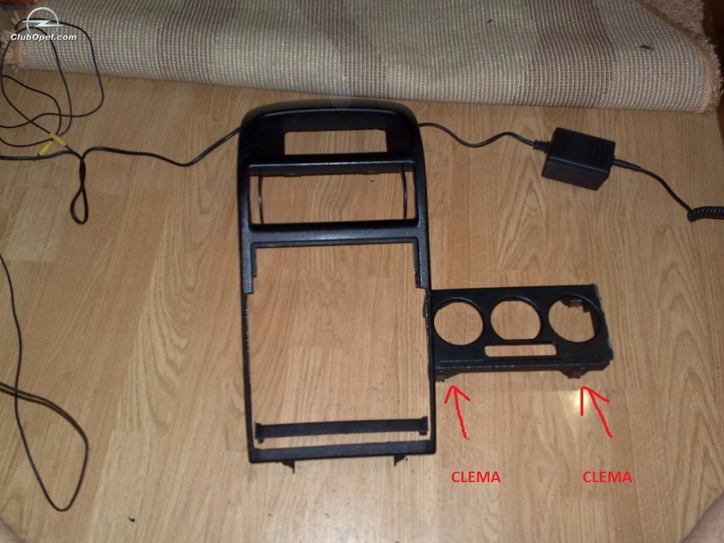

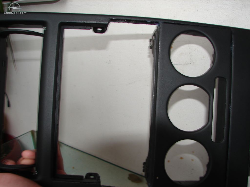

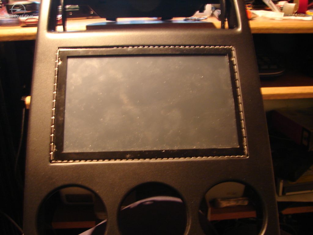

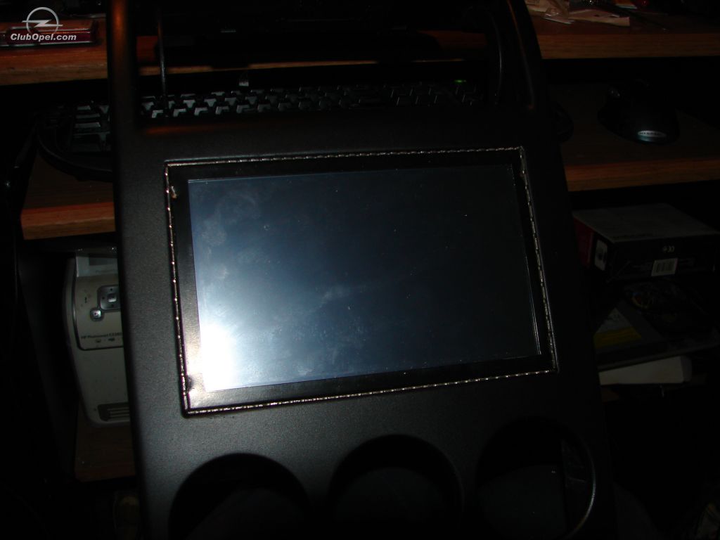

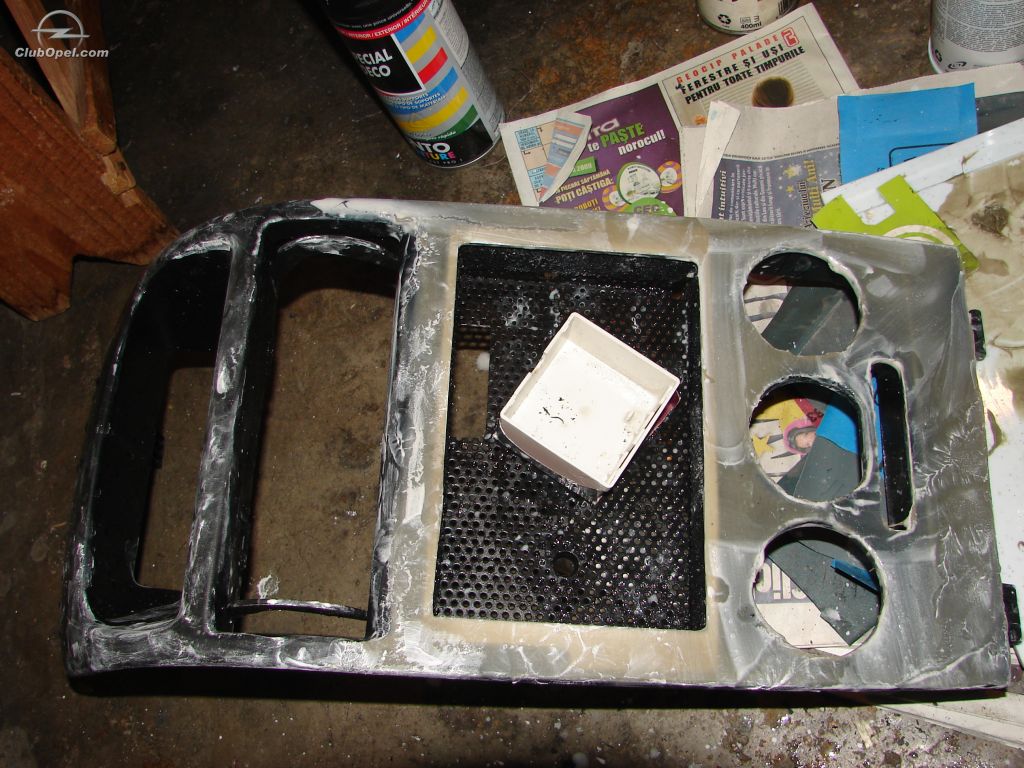

Va salut. Mutumesc baieti pt icurajari, dar deabea ieri m-am apucat de modificat.
asta e stadiul la care am ajuns maine urmeaza sa o imbrac in piele am sa pun poze sa va arat cum a iesit.
pana la urma cine ma ajuta si pe mine cu softul? 😊 😃 😃
  • xanderx
  • Mesaje scrise: 81
  • Masina: Astra 2001 Z18XE
  • Cont inregistrat: 06 Jun 2008
Vezi ca nu iti mai ajunge consola AC asa de jos din cauza cablurilor bovden, trebuie sa prelungesti 2 dintre ele 😢

xanderx a scris:Vezi ca nu iti mai ajunge consola AC asa de jos din cauza cablurilor bovden, trebuie sa prelungesti 2 dintre ele 😢
si cum fac asta?

pai eu am luat de la bicicleta fiului meu de la frane ca nu ii trebuie 😊) e mai complicat procesul trebuie masurata exact distanta de culisare ca altfel risti sa nu se inchida clapetele

xanderx a scris:pai eu am luat de la bicicleta fiului meu de la frane ca nu ii trebuie 😊) e mai complicat procesul trebuie masurata exact distanta de culisare ca altfel risti sa nu se inchida clapetele
uite ca la chestia asta, sincer, chiar nu m-am gandit.

Ai incercat sa vezi daca mai poti actiona clemele de jos de la AC? ca dupa ce montezi consola AC si nu mai ajungi la cleme va ramane acolo pe veci, e zic ca ai mutat prea jos AC uitate la consola mea si compara distanta , la mine e un chin sa actionez clemele la tine cred ca e imposibil
plus ca nu mai ai nici o posibilitate sa prinzi consola in suruburi, nu mai ai nici o urechiusa de prindere

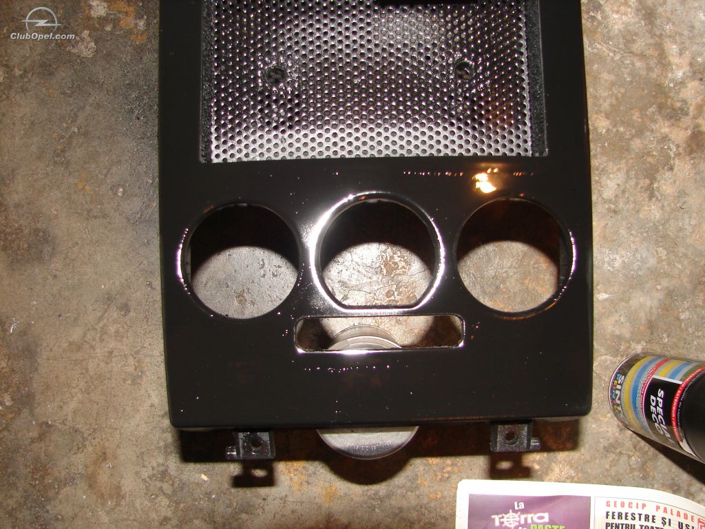

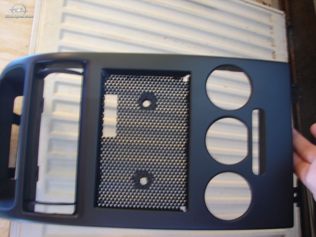

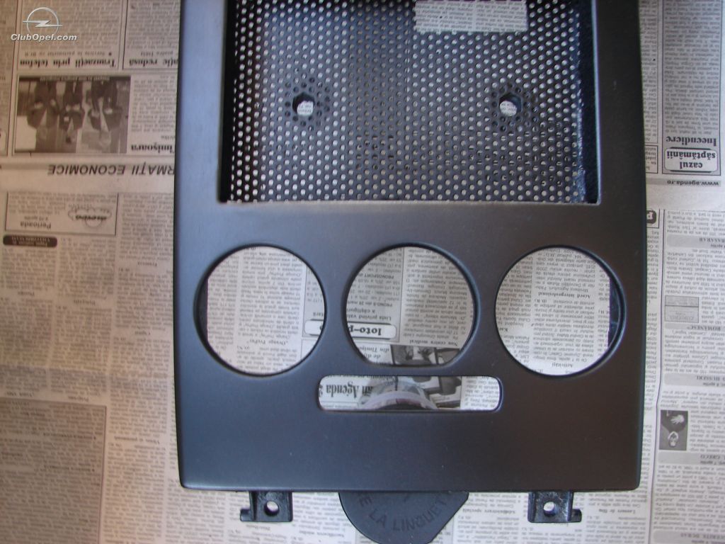

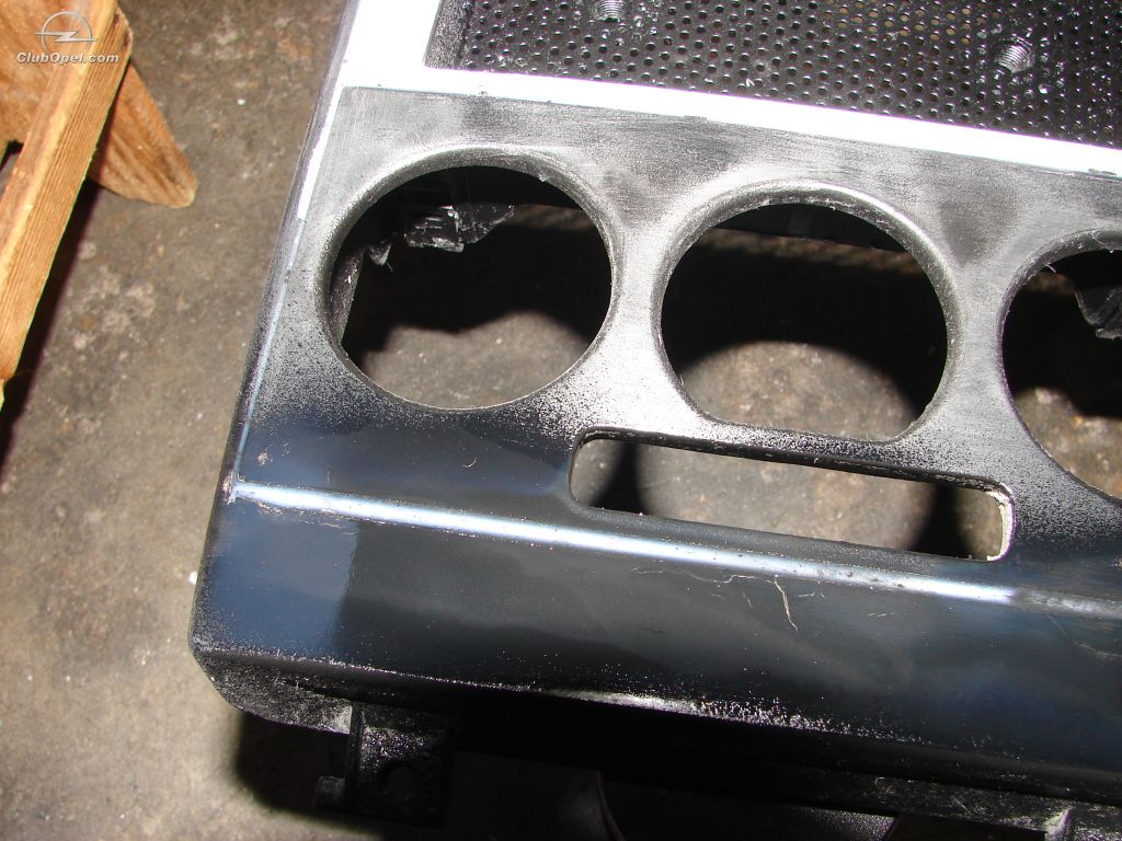

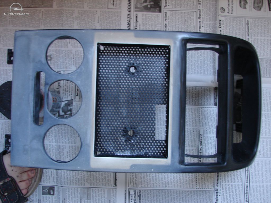

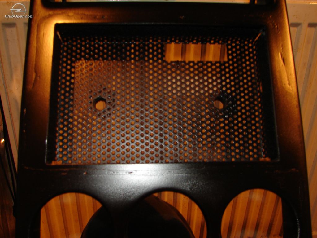

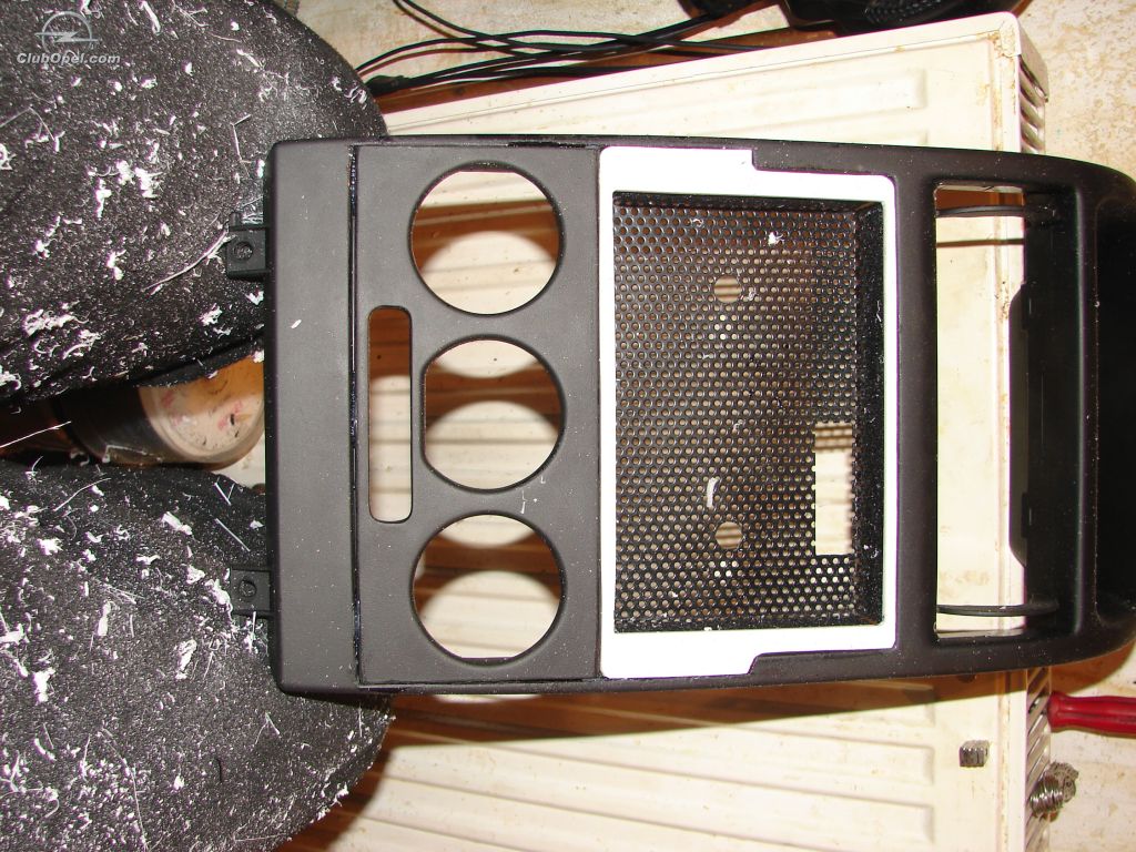

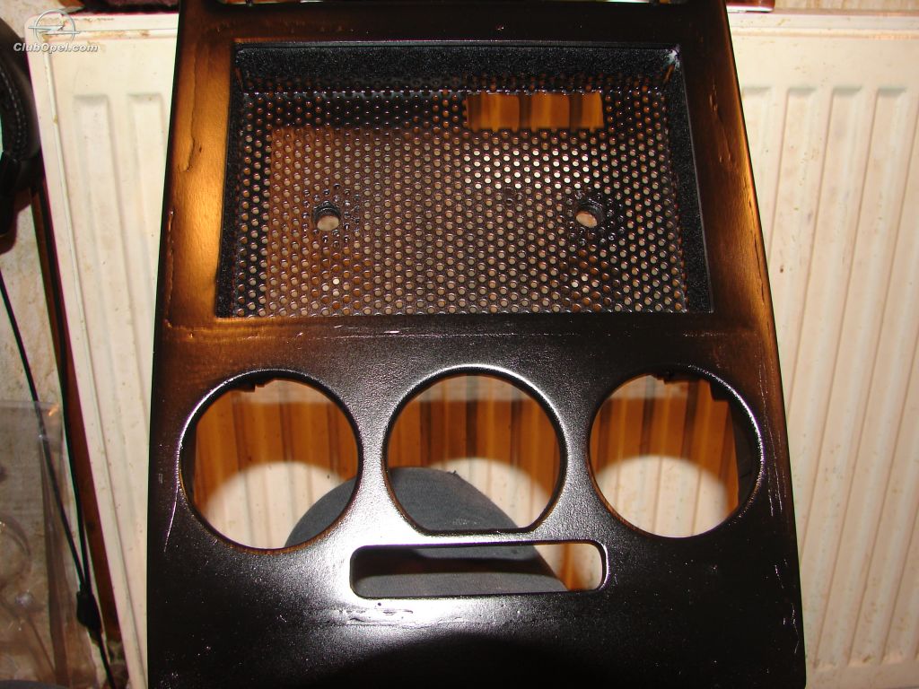

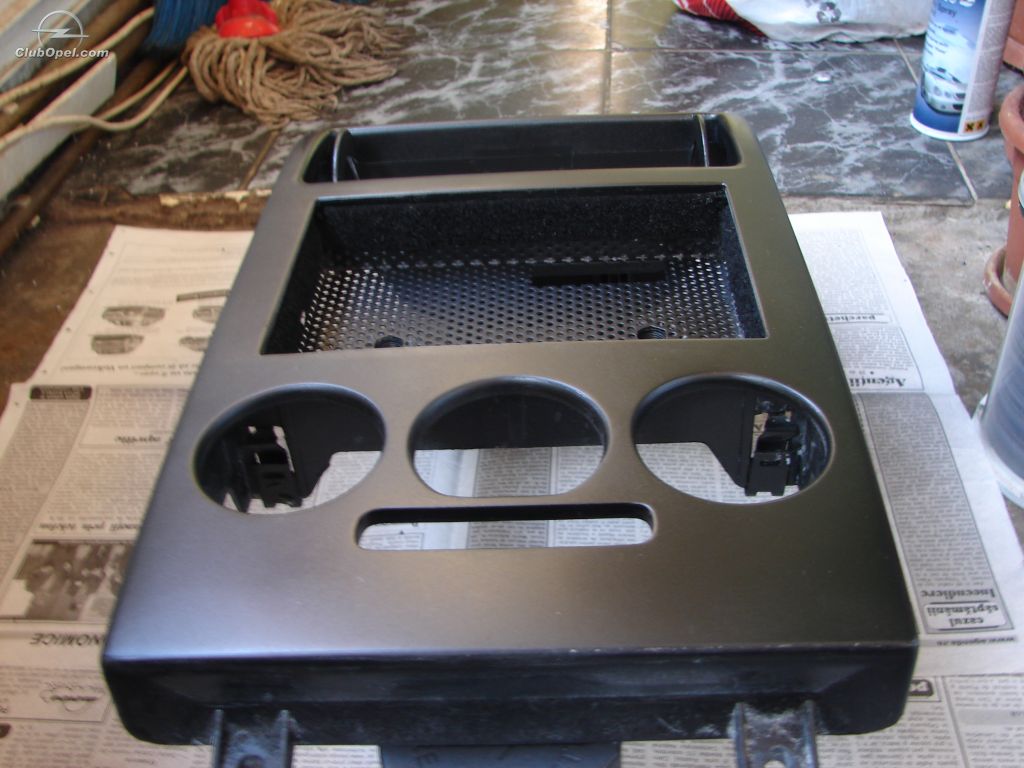

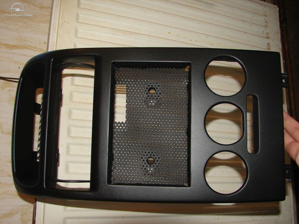

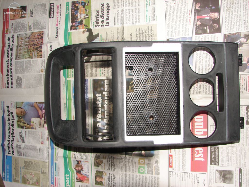

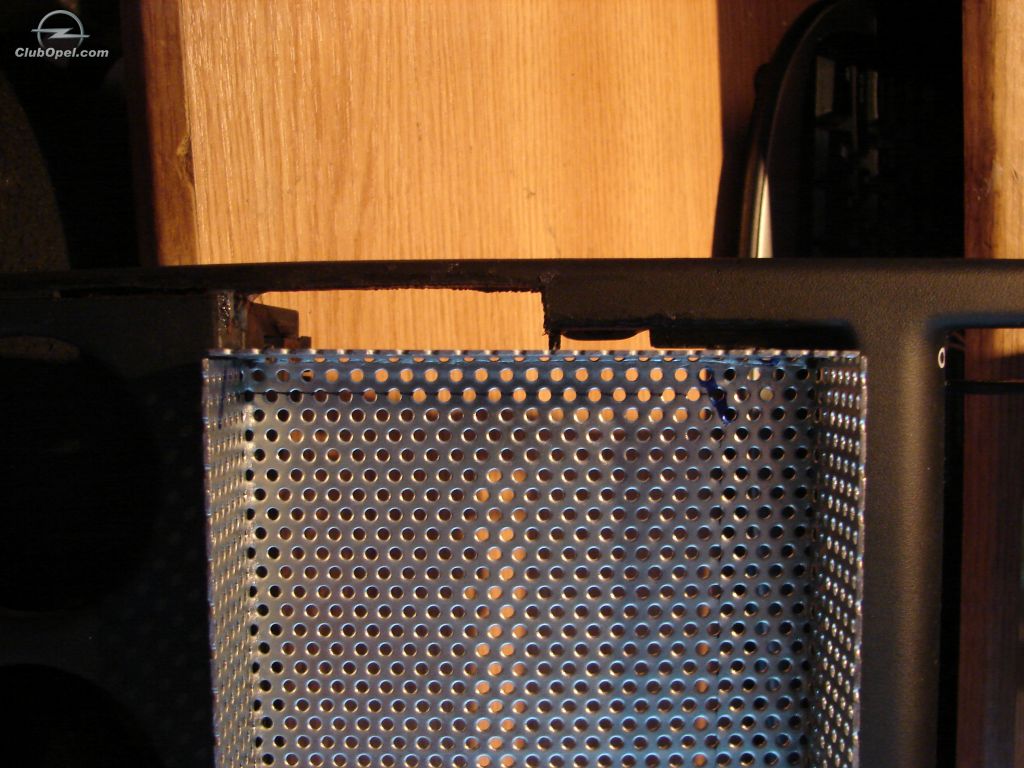

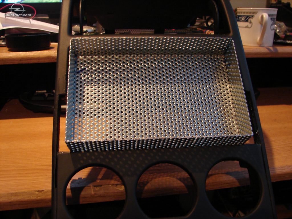

Dupa cum am promis, cateva poze cu carpc ul meu, lcd detasabil cu aruncatoare magnetice.
Consola centrala

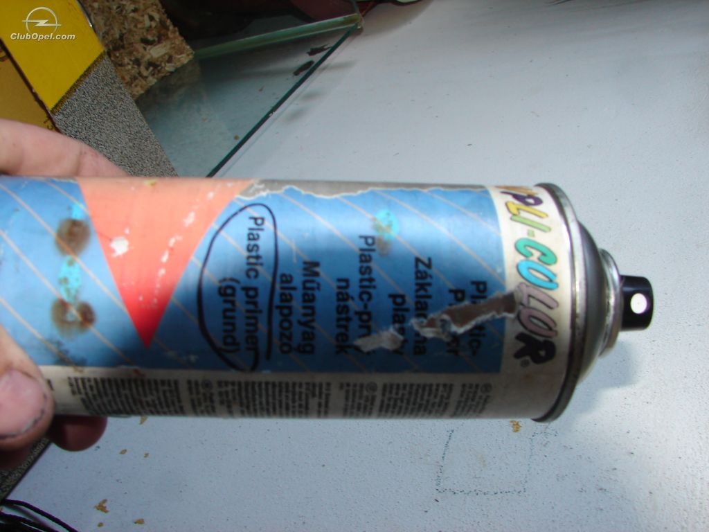

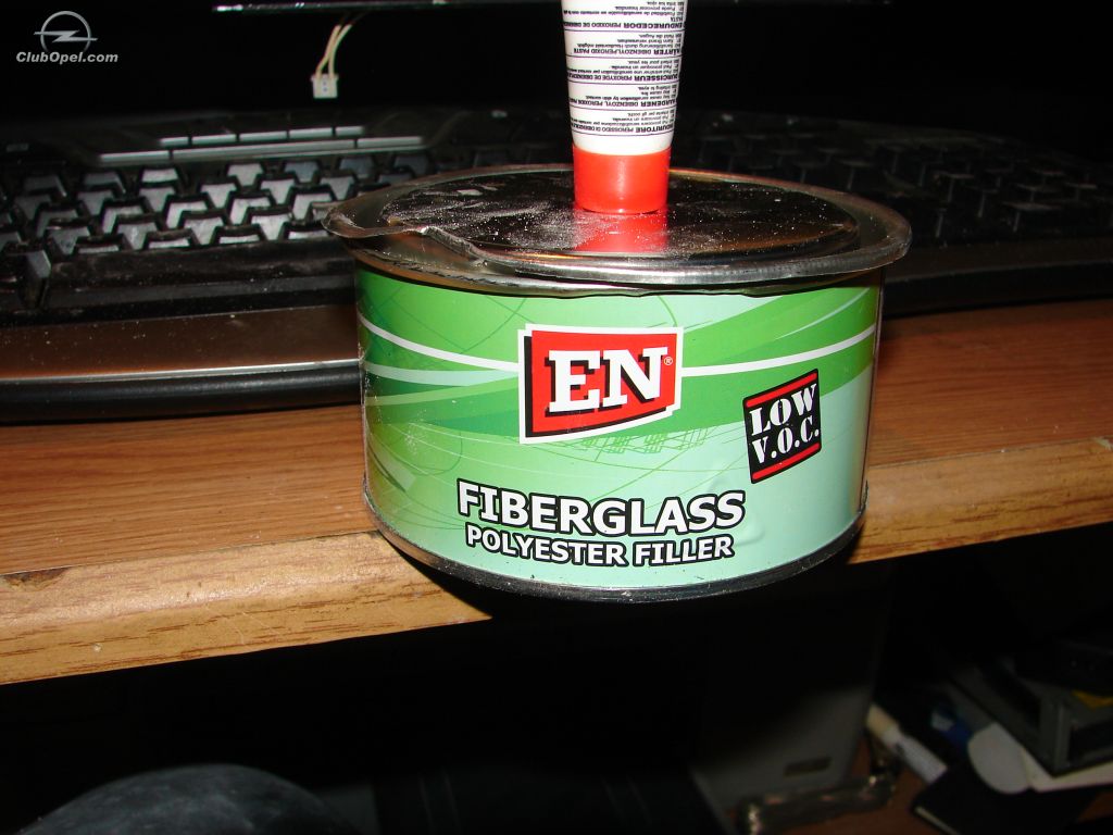

Prima vopsire

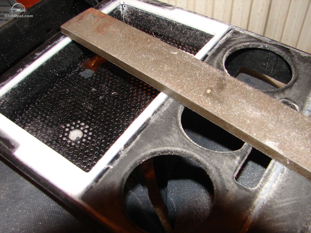

Esec total cu vopsea negru satin, m-am hotarat sa folosesc un chit de fibra si primer inainte de vopsire
A iesit cam 95% imitatia din fabrica , de data asta am folosit vopsea negru mat, mai trebuia sa insist la finisarea chitului , dar era ajunul craciunului 😊 2009 , pe langa modificarea consolei a trebuit sa modific si 2 cabluri bovden care duc la consola AC , mutand mai jos consola AC nu mai ajungea modulul in locasul nou. Urechiusele de fixare au ramas toate 4, cred ca sunt unicul care a reusit sa pastreze cele doua urechiuse din mijlocul consolei.
urmeaza si carcasa lcd , carcasa PC si software

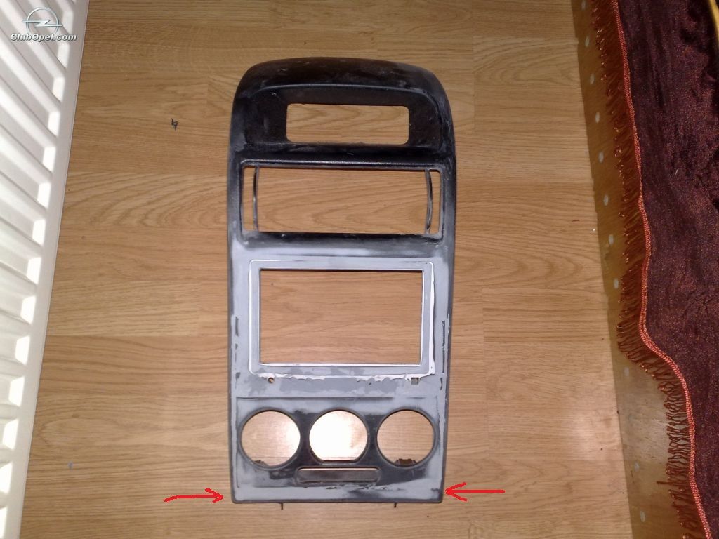

zona_zooster, xanderx are dreptate, trebuia sa pastrezi prinderile alea din partea de jos a consolei.
De coborat ai coborat c-am la fel ca mine cu consola pt. AC si o sa trebuiasca sa modifici cablurile bodven. La mine nu a fost cazul, dar e greoi sa unblu la ele. Ar trebui sa regandesti modificarile pe care vrei sa le faci, parerea mea. Exclamation

salut, multumesc f mult pt sfaturi,in primul rand, chiar nu ma asteptam sa ma bage cnv in seama:)
mentionez ca prinderile de jos erau rupte de cand am luat masina si au o improvizatie facuta am sa pun niste poze, si am zis ca daca o stric oricum iau alta consola
ajunge AC-ul pana jos dar intradevar se invarte greu am lasat-o pe dezaburire si schimb cablurile la primavara cand e mai cald afara ( nu am garaj) 😢
"xanderx" spre uimirea mea prinderile de la ac se deschid f usor cu un briceag actionand din laterale

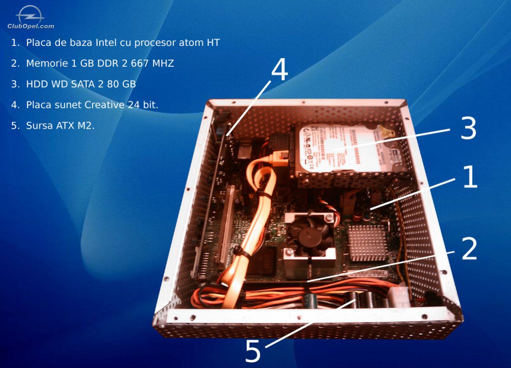

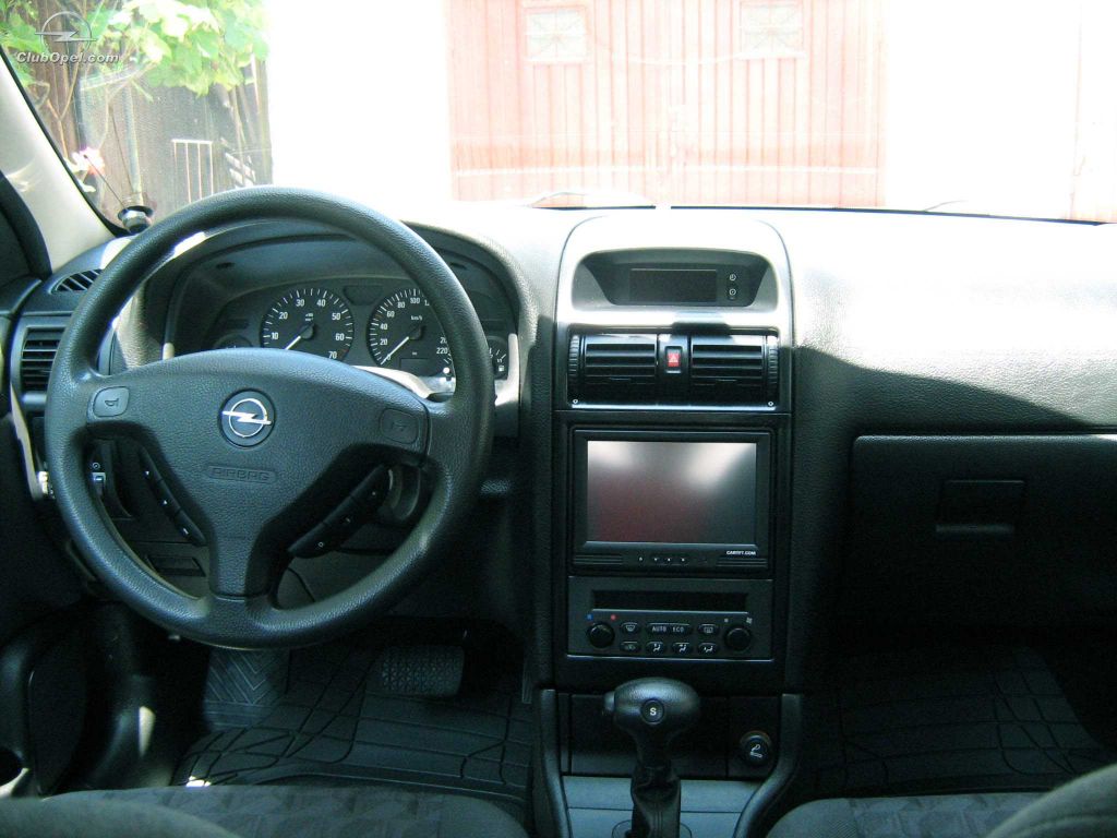

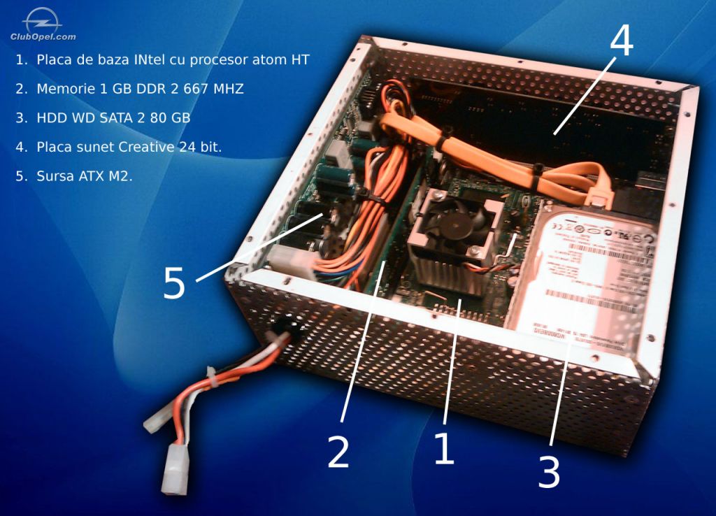

Proiectul meu CarPC finalizat si sper ca in viitor fara probleme.

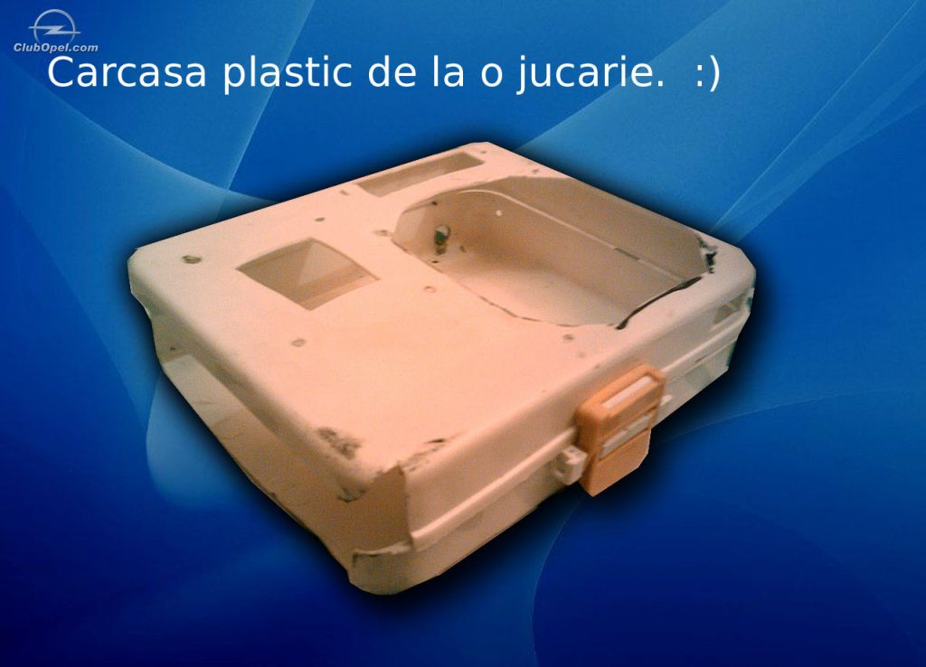

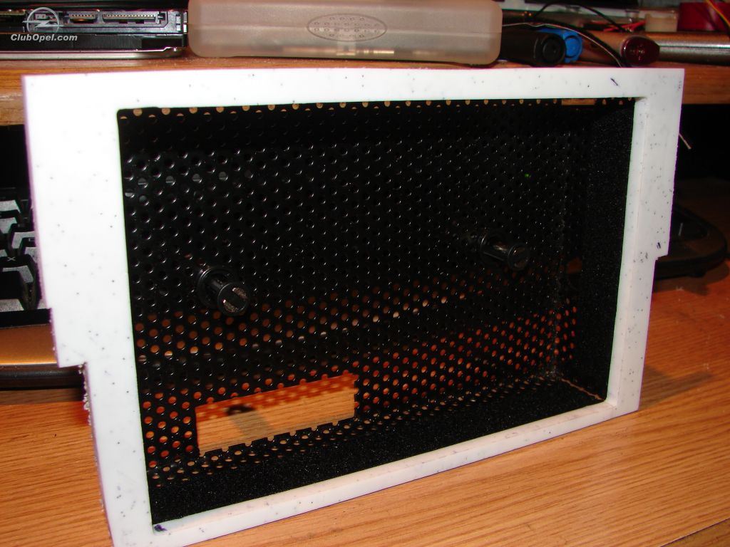

Prima carcasa cu care am defilat, prin vara lu' 2008, era buna pentru aceea vreme, dar proiectul a suferit modificari si a trebuit marita putin.
Carcasa V1 din plastic, luat de la o trusa medicala de jucarie pentru copii.

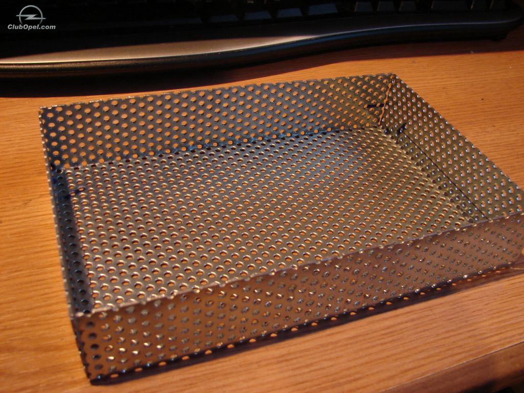

Iar cu ajutorul lui Xian, the metal bender, care mi-a proiectat si realizat carcasa, a luat nastere CarPC V2 cu placa de sunet Creative 24Bit.
Si produsul final in functiune.
Alte Modificari si adugari la CarPC :
Placa de sunet Creative Live 24bit. (Realtek onboard, putin cu zgomot de fond), avand in vedere ca ampliful e tot timpul la maxim.
Tastatura RF montata pe comenzile volanului (pe vremea aceea nu exista joycon sau alte gadgeturi) si ramane asa pana merge.
Bluetooth montat direct pe portul USB
Wifi Stick Wirelees.
GPS USB (Sirf Star III ce se gasea la vremea aceea)
