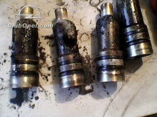

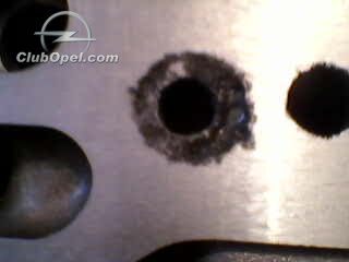

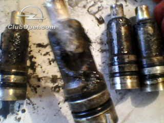

Inca o problema grava 😢( am gasit gauri in camasile injectoarelor,sau .bucse,sau cum s-or chema alea bagate prin presare in chiuloasa,in care intra apoi injectorul propriu-zis.Din cauza aia cand am scos injectoarele,fara sa dau chiulasa jos mi s-au umplut pistoanele cu apa.A J U T O R ! 😢(

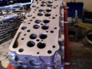

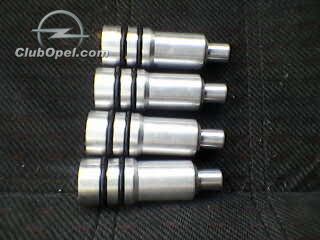

Nu se schimba chiulasa,v-am zis: gaurile erau in ``camasile ``injectoarelor,care le-am comandat deja si sunt foaaaaaaaaaarte scumpe: 100 ron bucata,si sunt doar niste...seringi...din aluminiu....cu pereti foarte subtiri(de aia cred ca a si sapat apa prin ele) care vin bagate prin presare in chiulasa.Am poze la tot ce am gasit si facut pe acolo,dar trebuie sa caut cablu sa le descarc si o sa vedeti.Cred ca asta e o cauza a pierderii apei pe care multi nu o gasesc,si ajung sa schimbe chiulasa.La mine a fost nevoie sa ma uit cu o lanterna atent ,de fapt din prostie m-am uitat sa vad daca e curat si nu sunt zgariate suprafetele de etansare,si cand colo: hop gaurica!...Am fost la suceava si am rectificat chiuloasa=50 ron

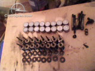

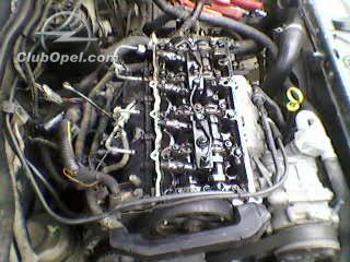

poze..
