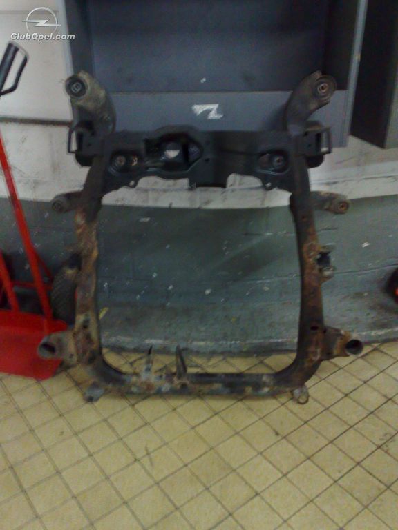

Asa arata mult discutatul suport ptr motor,de fapt asa arata al meu,m-au tinut cu masina in service 3 zile,dar a meritat cu ocazia asta m-am ales si cu un reglaj la directie,si cu un control total la tot ce este legat de articulatii,si toate aste 0 €,

Marius72 a scris:Asa arata mult discutatul suport ptr motor,de fapt asa arata al meu,m-au tinut cu masina in service 3 zile,dar a meritat cu ocazia asta m-am ales si cu un reglaj la directie,si cu un control total la tot ce este legat de articulatii,si toate aste 0 €,
Mda, al meu e intro stare muuuult mai buna, a fost curatat si grunduit de 2 ori, bonus a 2 oara a fost imbracat in vaselina.
In mod sigur daca ma duc la ei nu o sa doreasca sa imi monteze unul nou.

Drogas a scris:
Spala-l cu apa calda,si detergent,lasa-l doua zile pana apare rugina si dute si schimba-l,dar inainte intereseaza-te daca te incadrezi,glumesc 😃 😃 ,dar chiar asa,intereseaza-te,macar sa stii daca il poti schimba gratuit sau nu.

Dragilor, am fost si eu azi in service, si nici macar saibele pe care se prinde scutul nu sunt ruginite, cadrul arata foarte bine, nici urma de rugina. Ceea ce va doresc si dumneavoastra 😊
