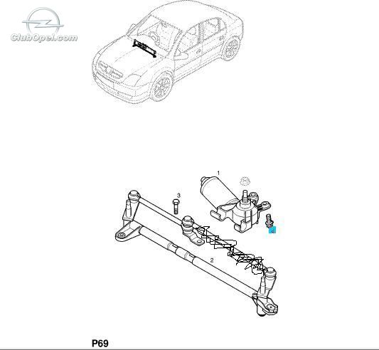

CapellaCt ori am inteles gresit amandoi si Alex se referea la mecanismul care actioneaza bratele stergatoarelor ori nu stie Alex unde e problema.
Mecanism stergatoare:
  • mariani
  • Mesaje scrise: 769
  • Masina: Mokka 2014
  • Cont inregistrat: 27 Dec 2007
La bratul marcat de mine se refera
a sarit si la mine o data de la locul lul ..
dar dupa ce l-am pus la loc nu a mai sarit..

da.exact la cel marcat de tine,la mine are joc acuma si daca il pun la loc sare la cateva curse alea stergtoarelor.ms
