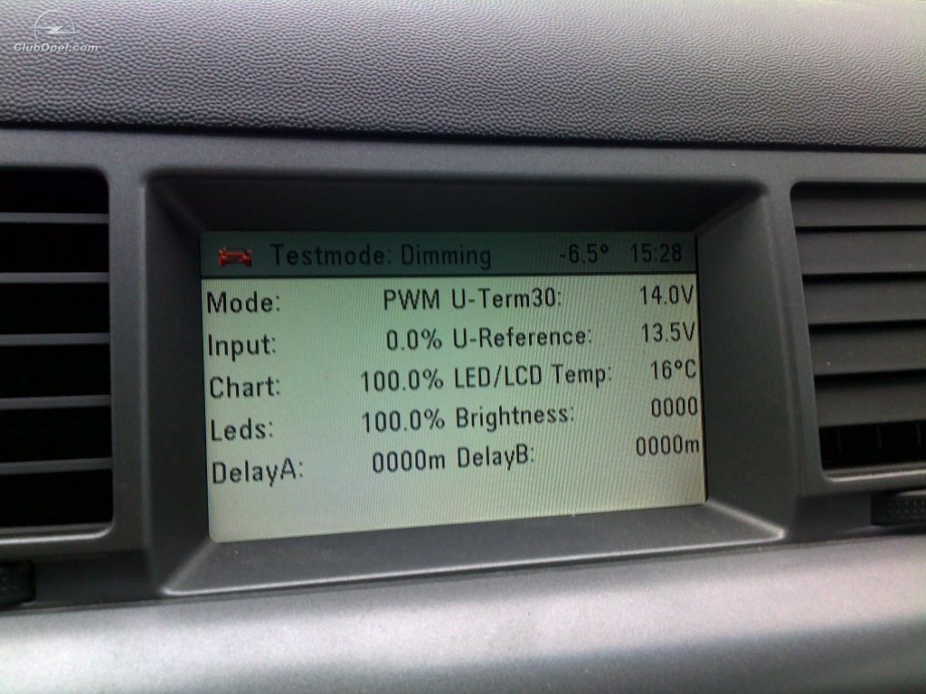

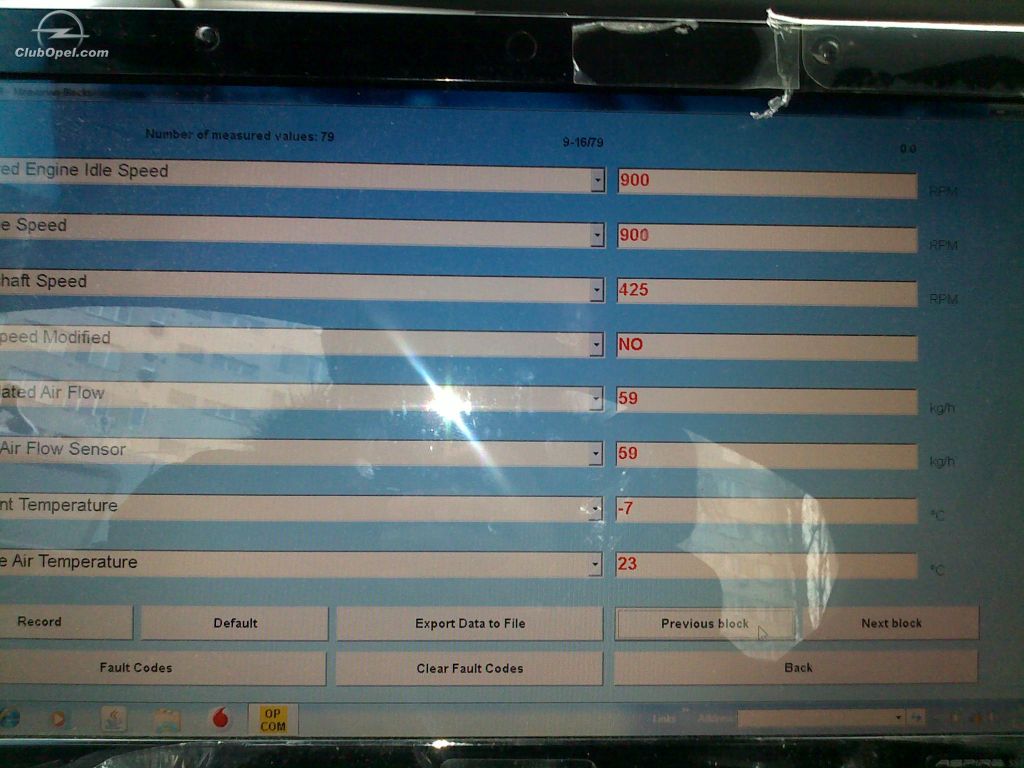

La mine sincer, mi-e teama sa nu fie bateria (mi se pare cam mic voltajul la care ruleaza, am pus o poza din meniul ascuns, poza e facuta in mers!), desi practic e destul de noua, de vreo 2 ani si apare cu verde pe ea pe ochiul acela si nici de la opcom nu am vazut vreo problema...
Se pare ca am si cu termostatul probleme...e clar cu masina asta, e blestemata 😃

Cat priveste acumulatorul, cam 13.9 - 14 V arata si la mine de obicei...

Si nu, nu am schimbat inca bujiile incandescente, doar ca nu as fi vrut sa le schimb totusi degeaba si nu stiu unde ar putea fi problema totusi, caci nici sa le cumpar degeaba si sa fie de la releu parca nu mi-ar conveni....
Cu acumulatorul eu stiam ca trebuie sa fie 14,3-14,5 V , astazi aveam si 13,8 V nu stiu ce sa mai zic exact, sper sa fie totusi tensiunea asta scazuta din cauza frigului continuu...

NU trebuie sa ai 14.3! Incarcarea pe Vectra C nu depaseste 13.6 dupa ce se incalzeste motorul.(prelungeste viata bateriei)
Din poza ta nu inteleg ce problema ai cu termostatul. Ai doar valorile de la MAF acolo.

Cat priveste fotografiile, vezi alte poze in topicul legat de incalzirea greoaie la Diesel, aici am postat doar pentru bujii si acumulator....
