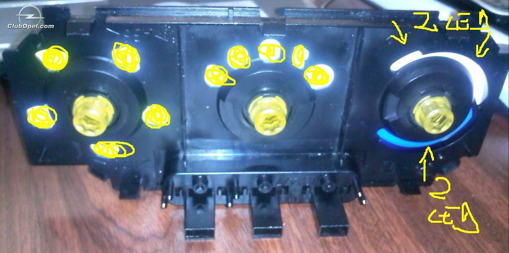

@serifu20

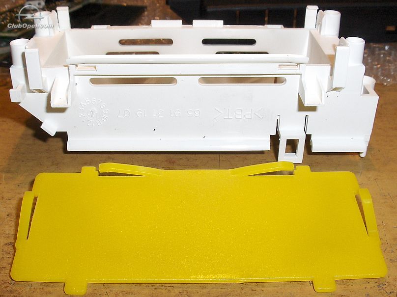

asta tau e primul pe care il vad galben si daca nu gresesc plasticul e galben si nu e vopsit
ut zici ca si astea pe unde ti-am facut eu cerculetele alea sunt tot galbene ca pe poza se vad alb

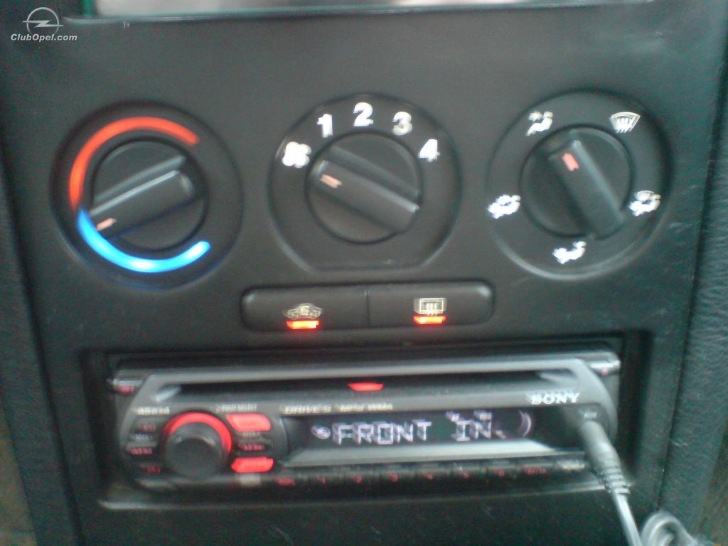

eu am pus cate un led la fiecare simbol, renuntand la prismele alea din interior si la ala cu rosu si cel cu albastru cate 2 rosii si 2 albastre
dar daca ai plasticul galben singura culoare de il poti face e pe rosu
sau sa iti cauti alta bloc de comenzi pt AC

lucio85 a scris:@serifu20
da plasticul ala de la butoane e galben iar alea ce le-ai semnat este folia aia lipita pe fata care are toate simbolurile vopsite cu galben si nu merge cu smirgel ca si la aia de la ceasuri. pai cred ca ala o sal fac rosu. o sa arate nashpa tot albastru numa ala rosu. daca as gasii undeva chiar numai partea din fata, aia cu butoanele.

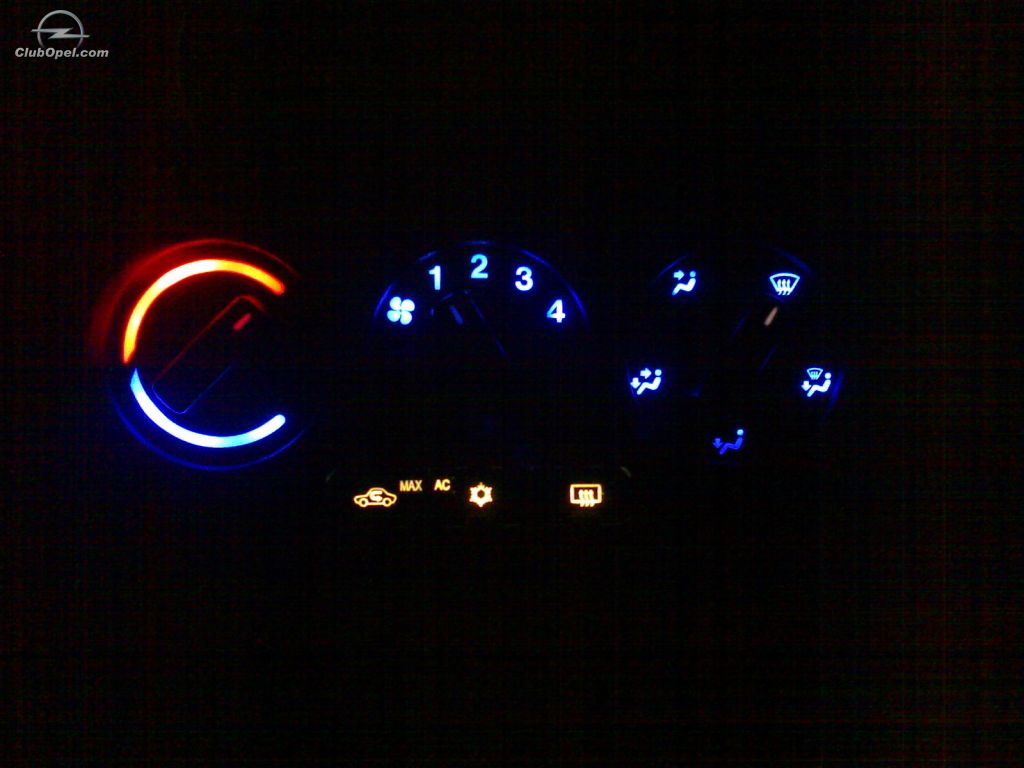

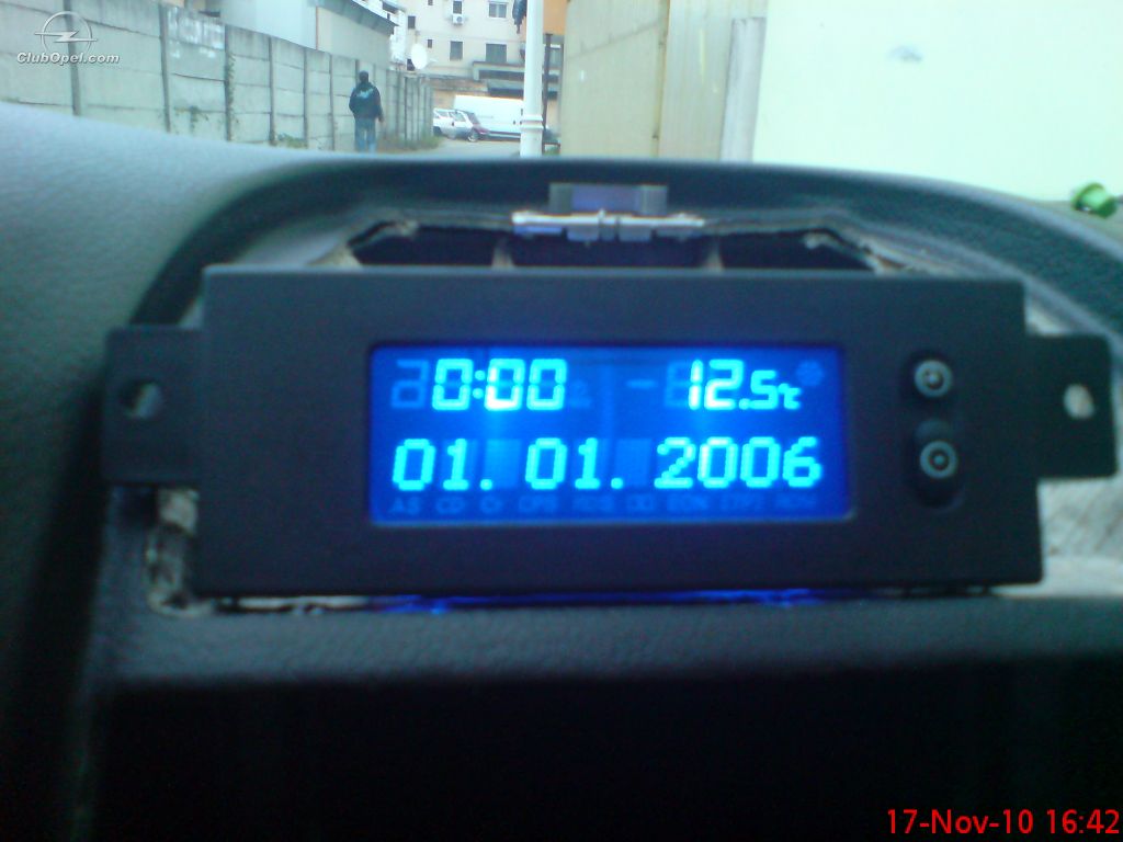

exact cum a facut mihai am facut si eu
@Mihai 0308 doar ca in cazul meu nu a fost nimic vopsit in interior
uite cum a iesit la mine
doar ca atunci am uitat sa luminez si butoanele mic
si va trebui sa il mai desfac o data cand da caldura
PS
in realitate se vad mult mai puternic decat in poza

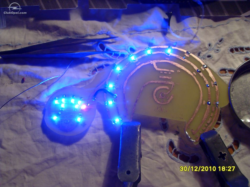

si mai exista varianta cu smd lipite pe un cablaj din textolit cum a facut un coleg la corsa si alea ni se par cele mai elegante dar e mai mult de munca
ledurile folosite de mine toate sunt de alea cu unghui de 170 grade de 5mm

Serifu20,asta urmeaza sa fac sa schimb iluminatul la casetofon,trebuie sa il desfac mai intai sa vad cate smd uri sunt,banuiesc ca in fiecare buton este unul,am desfacut panoul acela micut unde intra cartela si acolo erau 4,in fiecare buton cate un smd.Problema grea o sa fie gasirea unor leduri asemanatoare cu astea.O sa pun poze la final.Bafta.

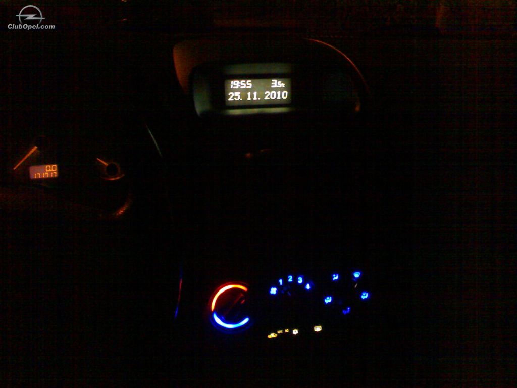

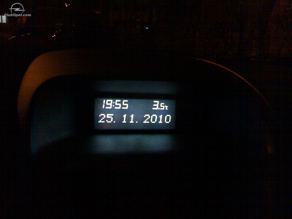

eu la masina respectiva am folosit leduri cu unghi de 170 grade si se vad fff bine si pe albastru, nu am incercat pana acum nici unul din ledurile alea de le-ai pus poza pentru ca sunt prea scumpe si am preferat sa le montez singur in soclu sau direct lipite pe cablaj
problema laului cu unu facut dintr-o bucata de plexic matuit si de acolo iti da culoarea verde poza asta e facuta in timp ce faceam probe si nu era matuit suficient de bine acea bucata de plexic de inca se vad ceva linii
si are doar 2 leduri cu unghi de 170 grade pe care le-am montat in soclu unui bec ars pana la urma l-am facut pe alb cu toate ca imi placea si asa pe albastru
am pus plexic matui bine cu un smirghel fin (pe ambele parti lam frecat), am pus 3 leduri albastre din alea cu soclul propriu dar vede destul de slab, mult mai slab fata de cum vede al tau, ce sai mai fac? am pus si un strat de banda alba lata peste plexic si parca este putin mai ok. se vede si ledul ca bate punct.

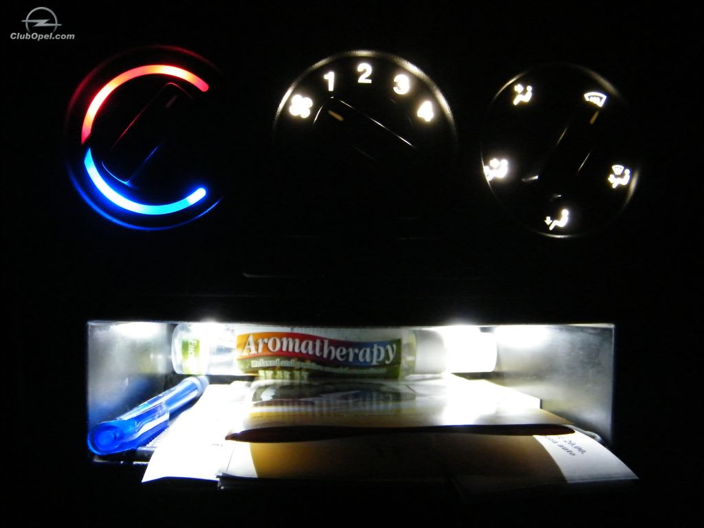

@ serifu20

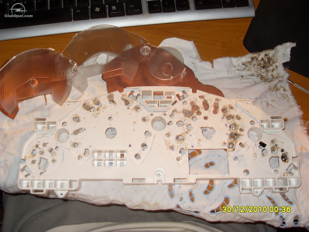

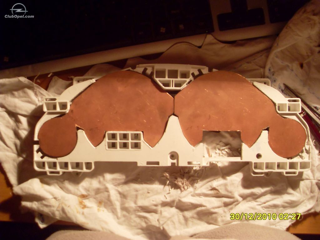

eu am luat o carcasa de cd(caseta) am frecat-o cu smirghel de 800 la fel pe ambele parti apoi am dat cu acetona (den braven) e la tub nu din aia de unghii ca nu e buna si am lasat-o sa se usuce singura si plasticul a devenit alb mat
ledurile de le folosesti tu nu sunt bune si nu iti vor imprastia lumina uniform oricat te vei chinuii
daca ai posibilitatea sa faci rost de o bucata de plexig glass alb mat de se fac firmele luminoase din el e cel mai bine si te scuteste de frecat

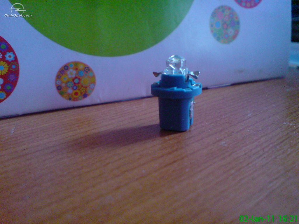

asa arata un led facut in soclu

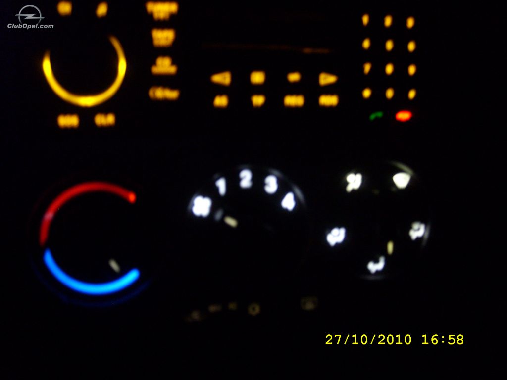

Astept si eu sa-mi vina comanda de leduri de 5mm 170 grade dar rosii ca am incercat si pe symbolurile galbene si se vede foarte bine rosu. Dar totusi alea de 170 gr trebuie sa bata foarte mult unu. e nevoie unu pe fiecare simbol?. Am comandat si eu albe pt suportul ala de sub comenzi clima. la comenzile pe volan se pot pune tot din astea de 5mm 170 sau sunt prea mari ca dimensiune, intra numai din ale de 3 mm.
