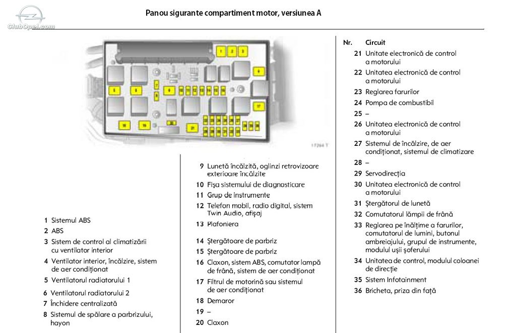

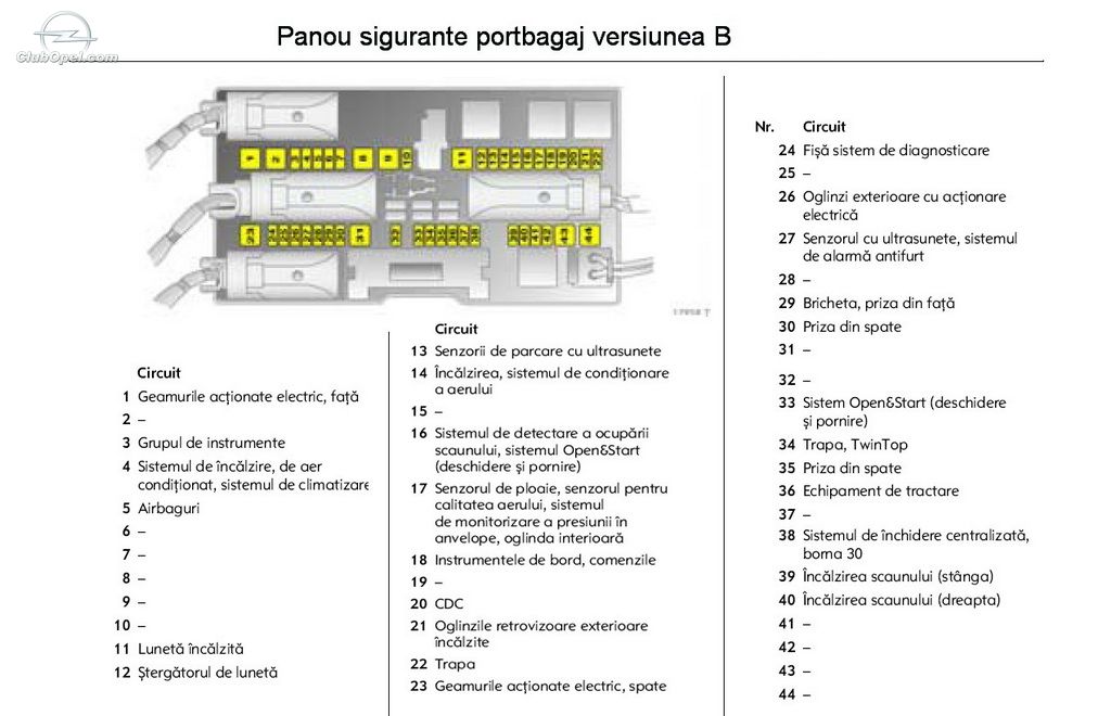

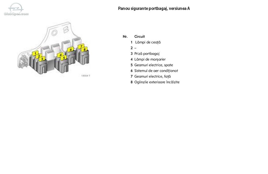

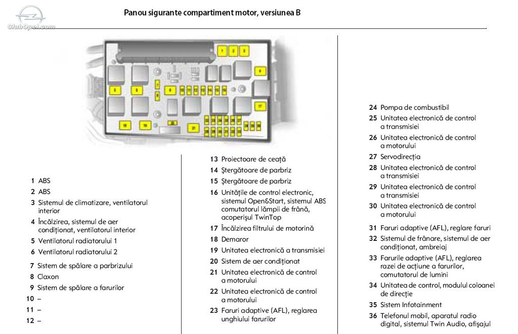

Deci pe Astra H sunt doua variante de tablouri sigurante, varianta A si varianta B, daca in portbagaj este varianta A si in compartimentul motor tot varianta A o sa fie, la fel daca in portbagaj este varianta B si in compartimentul motor tot varianta B o sa fie. La Astra TwinTop este numai varianta B.
Varianta A
Varianta B

Nu are sigurante la nici un bec din far, adica faza scurta, lunga sau pozitie si nu are nici o treaba cu tabloul de sigurante din portbagaj, farurile se alimenteaza din UEC, adica tabloul de sigurante de langa baterie. Becurile se alimenteaza dintr-un modul electronic din UEC, acesta daca citeste bec ars sau scurt nu mai alimenteaza becul respectiv, in cazul in care un bec se arde si se inlocuieste, cu pozitia sau becul de faza aprins acesta nu se aprinde, trebuie adus comutatorul de lumini in pozitia zero si reaprins.

salut, mi am luat si eu de curand un Opel Astra H 2005 1,7 , si am o problema cu becul din torpedou, initial mergea, si nu mergea cel din porbagaj, am constatat ca cel din porbagaj era ars , am schimbat cu cel din torpedou si merge perfect. Problema vine in torpedou, am cumparat alt bec de aceleasi V si W si l am pus , a mers prima oara cand am atins de contact din torpedou dar cand am scos si impins mai tare sa intre intre clame nu a mai mers nici in ruptu capului, am incercat becul si nu e ars, asa ca ma gandesc ca s a ars siguranta ..., mentionez ca nici becu de pe plafoniera nu mai merge.., am citit in cartea mashinii(care e in franceza) si am sigurante varianta B si se pare ca siguranta 37 din porbagaj ar fi pt eclairage interieur (iluminat interior) , dar pe pozele de pe forum la 37 apare --, daca ma puteti lamurii de la ce ar putea sa fie si la ce siguranta ar trebui sa ma uit?, ms mult
