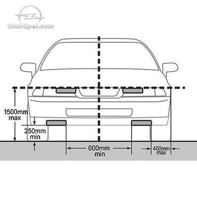

Am gasit o schema de montare a dlr-urilor;sper sa va fie de folos.

CapellaCt a scris:Am gasit o schema de montare a dlr-urilor;sper sa va fie de folos.
E de folos si nu prea.Astea sunt locurile unde se pot monta LEGAL dlr-uri.Chiar daca sunt respecatate locurile si dlr sunt legal tot in afara legii suntem daca nu este montat in fabrica sau daca nu ai omologare.

emilluss a scris:
Omologarea o au lampile (ma refer la cele adevarate, nu la cele gasite in magazinele chinezesti), prin referirea la conformitatea cu norma R 87 si altele, in documentele insotitoare. Acestea includ si acea schema de instalare, postata de @CapellaCT. De alta omologare nu mai este nevoie, si, in plus, RAR-ul nu face nici un fele de omologari pe sistemul de iluminat, altul decat cel cu care-a fost dotata masina.
