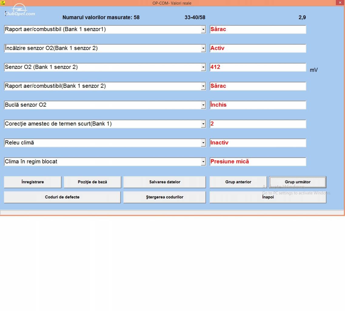

acestea sunt erorile care dau pe tester, am incercat sa le sterg dar reapar si totodataam dat si pe valori reale si daca vi se par gresite sau incorecte va rog sa imi spuneti...nu stiu cum ar trebui sa fie sau daca sunt in parametri normali :
de aceea cred ca poate fi sonda lambda cea dupa catalizator sau da eroarea asta de la gaz, iar calculatorul de ventilatoare am scos mufa si nu mai pornesc ventilatoarele, l-am desfacut si pare ca nou inauntru si am incercat cu ajutorul unui prieten sa ii dea un aer cald dar fara rezultat, eroarea sta aprinsa in bord dar ventilatoarele nu mai pornesc...cred ca l-am stricat de tot...o sa comand unul din dezmembrari...dar daca voi mai stiti ceva...un alt fir cablu pe undeva... multumesc anticipat si drumuri bune!

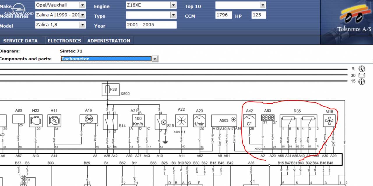

nu ai de unde sa pui un alt ecu de proba?
Eventual verifica bine mufele lui.
intr-o schema imi arata asa
poate ai probleme in mufa incercuita cu rosu (se pare ca un fir care merge la indicatorul temp apa trece pe acolo).
ma refer la defectul cu ventilatoarele si cu ceasul de apa.
modulul de ventilatoare este in legatura cu ecu, poate modulul ala nu are nimic si s-o fi defectat de fapt ecu.
pentru cel cu sondele nu stiu sa spun ceva.
nu inteleg ce inseamna simtec 71... la unele scheme imi afiseaza simtec si multec... inca nu am dibuit la ce se refera.
![](http://s3-eu-west-1.amazonaws.com/2013.clubopel.com/images/2013/blank.gif)

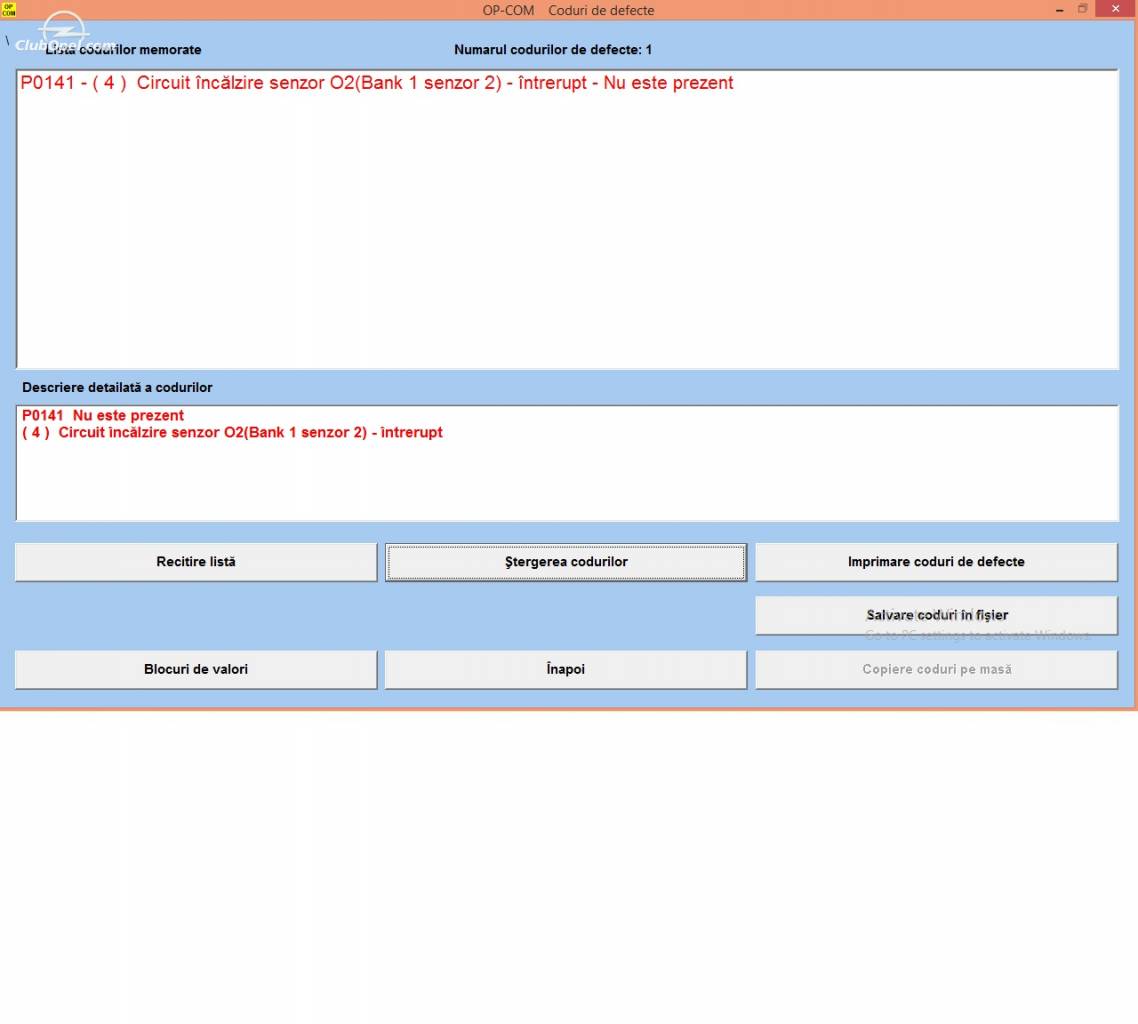

Salutare, cu eroarea de la sonda lambda s-a rezolvat, am fost la un service sa verific toba intermediarã deoarece a fost schimbatã si se auzea un zgomot mai proeminent, când a fost ridicatã masina pe rampa am observat ca mufa de la sonda lambda de dupã catalizator este scoasã, am bãgat-o înapoi si azi am observat ca a dispãrut eroarea din bord ...
Azi am facut 450km cu Zafira pe gaz si ieri i-am facut plinul la gaz ca începuse sã bipaie cã nu mai are, am pus de 120 lei de la lukoil 46 litri de gaz, azi pana sa fac cei 450km s-a aprins ultimul led roșu ca se termina gazul dar nu a început sã bipaie...
ce spuneti e bine ca si consum?si am mers si cu mac 160km/h la 4000 turatii dar si viteze mici in orase si localitãți, semafoare...

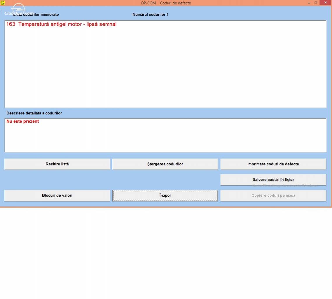

va salut iar si am zis in postul de mai sus sa va zic ca am rezolvat cu problema respectiva, dar a aparut o alta problema si anume in mers la viteza de peste 60-70km/h apare martorul ESP palpaind intermitent, pot accelera dar se si gatuiemaxim 100, uneori 120-130km/h, vreau sa va zic ca am avut roti de iarna pe 195/65/15 iar acum schimbandu-le cu vara pe 16 pe fata 205/55/16 si pe spate 215/50/16, poate fi problema din cauza acestora? uneori nu prea tine frana si cand o pisc mai puternic nu intra ABS-ul, scartie rotile, poate fi problema din pompa de frana sau unitatea de control a ABS-ului? va rog frumos daca aveit vreo idee in acest sens si daca v-ati lovit de asa ceva, va multumesc anticipat pentru orice raspuns, stima si drumuri bune.
cand am pus op-com-ul mi-au reiesit urmatoarele erori de mai jos, dar le-am sters si momentan nu au mai aparut...dar tot intermitent face martorul din bord de ESP...
![](//s3-eu-west-1.amazonaws.com/2013.clubopel.com/images/2013/blank.gif)
Ultima modificare facuta de VN01SIG la Sam 09 Mai, 2020 6:33 pm

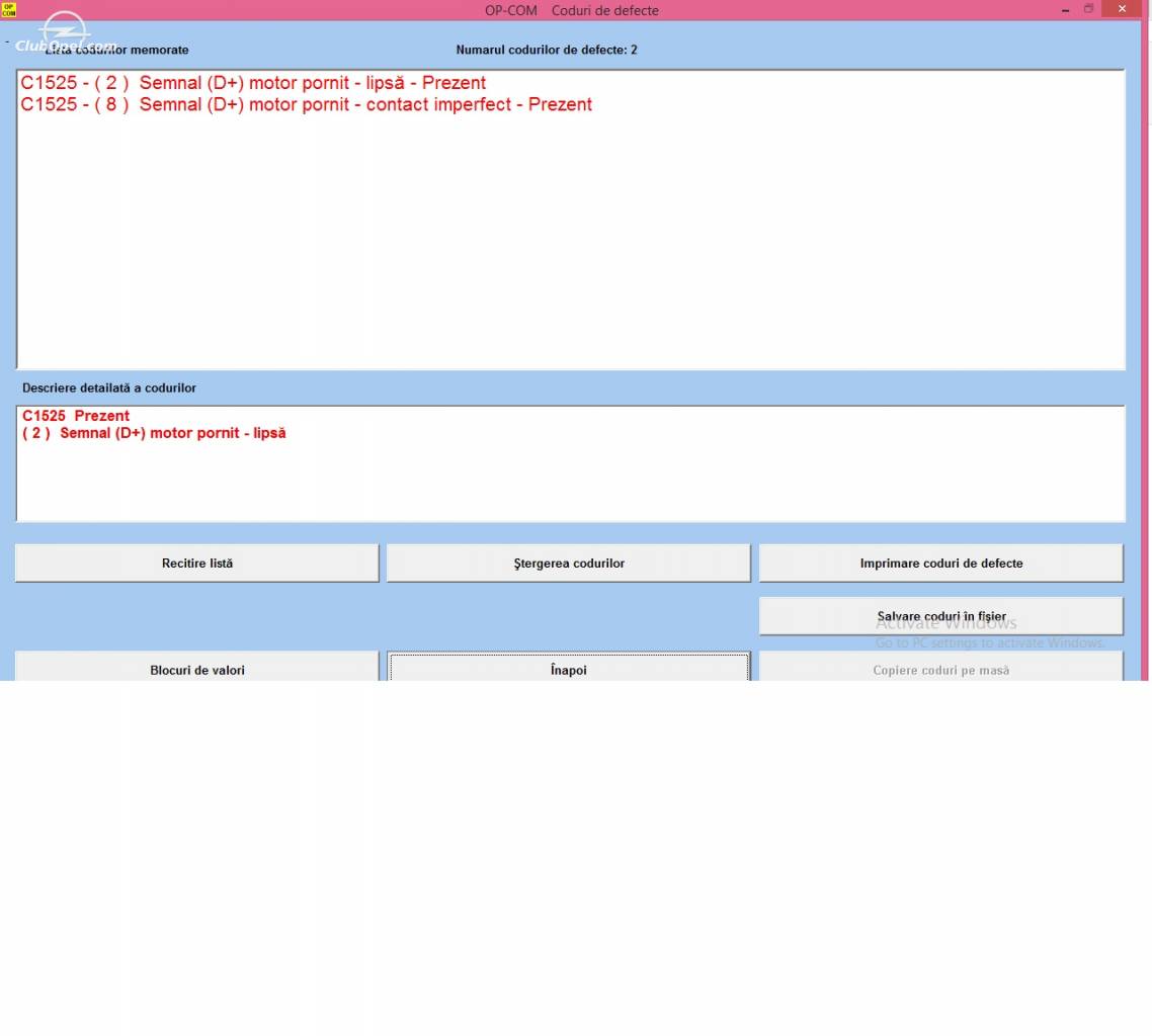

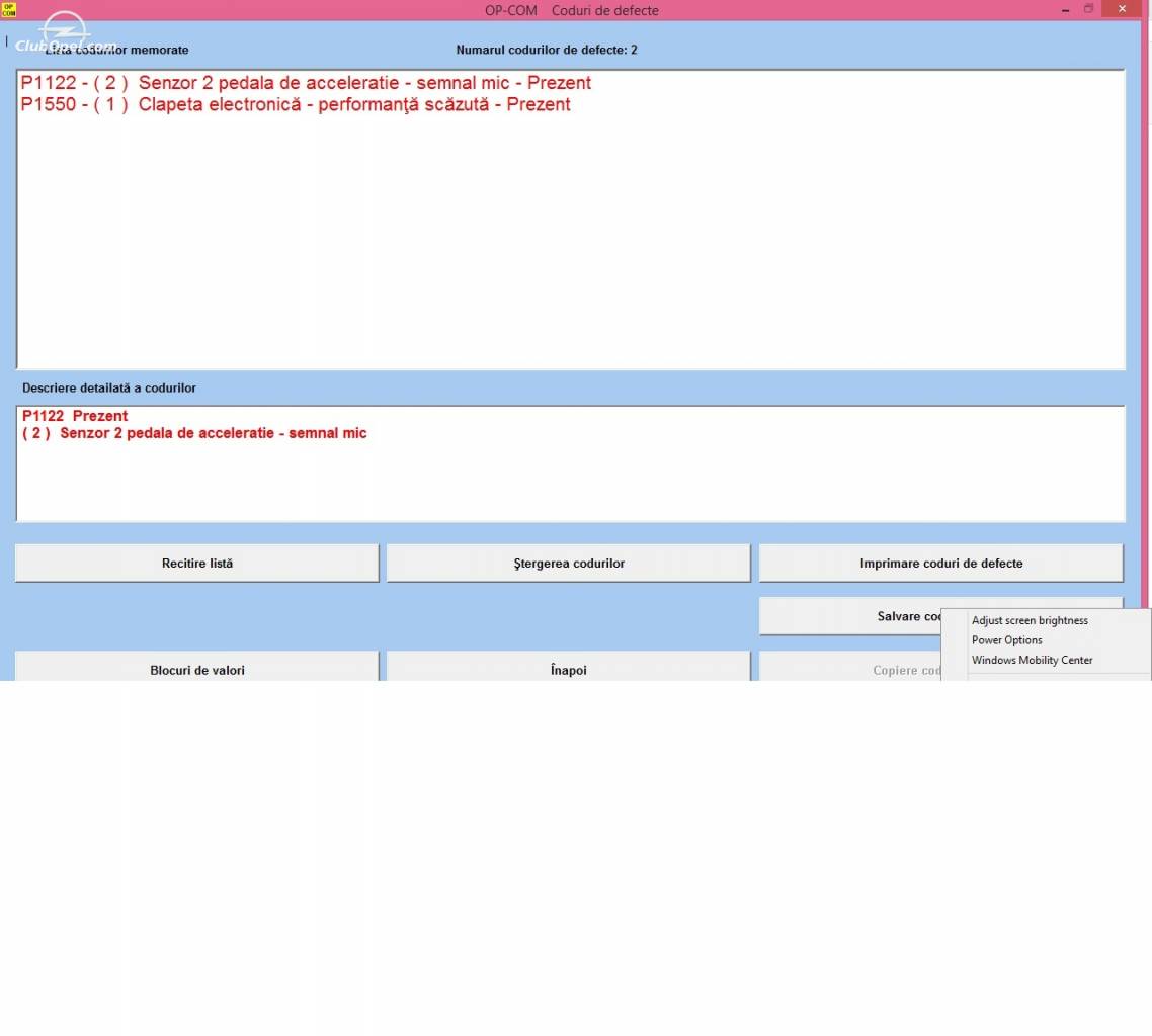

la p1550 scrie asta in programul asta dar nu stiu ce e aia ETS, caut si eu pe net.
la p1525
ps - am cautat, pare sa fie legat de clapeta de acceleratie, contacte imperfecte sau lipituri reci, era un post in care cineva arata cum a facut o reparatie insa era de la una pe motorina, insa principiul probabil e cam la fel.
https://www.google.com/url?s...CFQAAAAAdAAAAABAR
pps - e posibil ca daca iti rezolvi erorile care tin de clapeta si pedala de acceleratie (cele care apar in pozele tale) sa se rezolve si aprinderea intermitenta ESP, desi am citit ca asta tine mai mult de starea placutelor de frina si ABS.
la p1525
