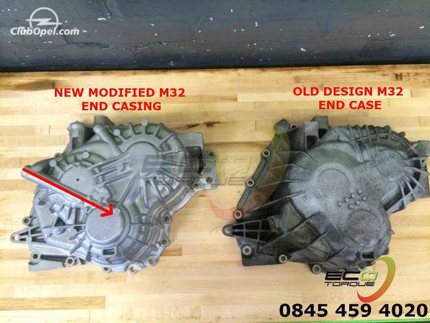

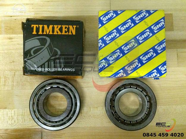

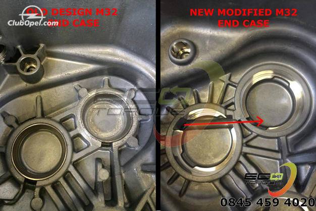

Pot fi suporti antibalans sau inceput de defect rulmenti cutie
Schimbarea uleiului la cutie este benefica pt . Ca scapi de pilitura ( daca ia exista ) dar nu de joc daca sunt deja uzati rulmentii
Pe un canal cu frana de mana trasa poti vedea jocurile la tampoane antibalans , incercand sa pleci cu 1 si R.
sau metoda 2, cu un levier.
Ca sa te mai linistesti poti verifica ce model de cutie ai : tip vechi sau mai noua...este pe aici pe undeva postat sau gasesti pe internet cutie m32
In rest , treptele 1 si 2 sunt scurte , nu poti sa faci plecari in tromba, decat daca vrei ambreiaj nou
