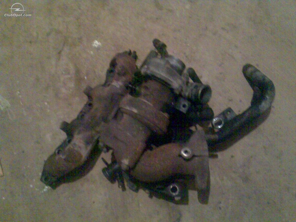

galerie, turbina , intercooler (care e spart si indoit) plus toate furtunele care sunt cam putrede la ora actuala provin de pe un opel calibra c20ne care a fost turbo,inainte de a scoate masina la vanzare am dat jos tot kit-ul turbo. masina s-a vandut aici pe forum in urma cu un an.

Bobby- ambreiajul nu o sa imi faca nici un fel de probleme atat timp cat voi conduce masina ordonat si disciplinat. si cu radiatorul de ulei am sa vad in functie de pretul pe care il voi gasi , dar as vrea un radiator de pe o calibra sfi sau daca nu voi merge la remat si poate voi gasi un oltcit , sau voi lasa la urma treaba cu radiatorul si voi folosi cel mai bun ulei care e pe piata la ora actuala pana ce voi face rost de el. te rog pune o poza cu intercoolerul pe care il ai .
