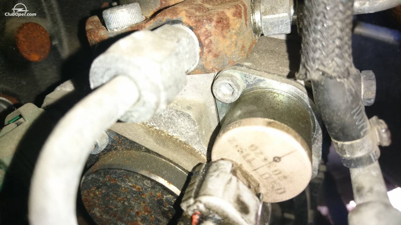

GCristi a scris:buna ziua.am citit tot felul de pareri despre regulatorul de presiune montat pe pompa de injectie.motorul meu oscileaza in relanti si intrebarea mea este daca il schimb cu unull nou sau sh trebuie abdatat cu op com sau doar schimbat. ms
Am avut acceasi problema acum cateva sapt. am citit niste articole despre problema asta pe un fan club englez si cineva mi-a recomandat schimbarea,, suction valve control,, regulatorul acela despre care vb. tu. L-am schimbat doar, si acum totul fuctioneaza perfect, tin sa mentionez ca am folosit piesa noua.

Salutare colegi.
ATENTIE! Dupa schimbarea SCV-ului, trebuie programat din nou pe masina.
Eu am rezolvat cu oscilatia la relanti. Am desfacut regulatorul de presiune acel SCV si l-am polishat dupa cum arata pe filmuletele de pe youtube. http://www.youtube.com/watch?v=JcV5y4bzwzA
Mentionez ca toata treaba a durat 1 ora cu tot cu desfacut SCV-ul de pe masina. Pentru a desface ai nevoie de un imbus de 5, dupa care un cleste pentru sigurante sa poti scoate cilindrul din interiorul SCV-ului, pe suprafata cilindrului vei vedea cum are uzura si impiedica culisarea lui, am folosit o perie mica de pasla ca un burgiu pe care am prins-o in filetanta si putina pasta de dinti. Atentie din cand in cand trebuie udat cu apa, altfel sa intareste pasta de dinti si nu mai poti polisha. Iei cilindrul la rotund si la final trebuie sa fie suprafta perfecta exact ca o oglinda. Dupa operatiunea asta am fost la cineva sa imi programeze din nou totate pe masina: Clapeta Acceleratie, valva EGR, Regulatorul de presiune (SCV-ul), Cantitatea minima de injectie.

Si eu am avut probleme la relanti cu acel regulator. L am dus la reconditionat dar nu a funcționat.
Problema este de la acel pistonas care se uzeaza împreunã cu cilindrul in care culiseazã. Daca ai noroc (mare) se rezolva daca se curata (se poate folosi spray pt curãțat discuri de frana). Daca este uzat degeaba se poliseaza.
Eu am pus unul nou Denso si merge perfect.
Nu e greu de schimbat, este putin incomod locul dar cu putina îndemânare si atentie la garnitura se rezolva. Nu stiu condițiile garantiei de doi ani...sper sa tina.
