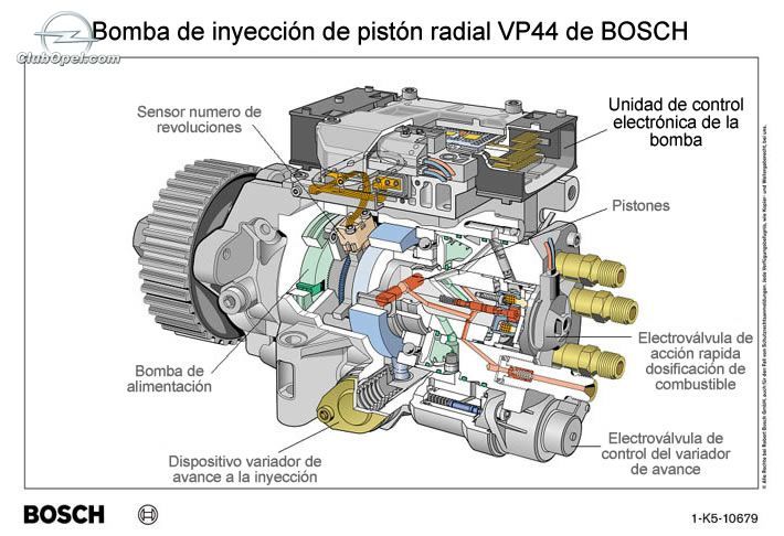

Stefan_1988 o poza cu(cred ca asta este pompa ta) asta daca nu cumva sa dus calculatoru din pompa

da exact aceasta este pompa mea..... dar daca se duce calculatoru pompei de injectzie nu ar trebuii sa imi dea pe tester? de fiecare data cand am puso pe tester dadea ca totul ii ok....

asta e supapa/valva

@nicunicu,vezi ca-i spui colegului cu problema sa schimbe "supapa de relantii"(regulatorul de debit),iar in poza pompei,sageata arata regulatorul de avans(timing).
