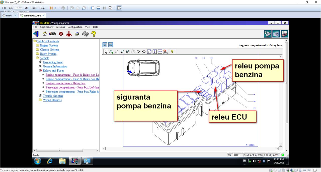

Releul la pompa de benzina

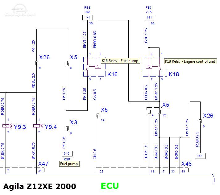

Pompa merge, presiune in rampa este. Releul e bun, dar pompa nu porneste cu releul pus, doar "pe direct".
  • T.ion
  • Mesaje scrise: 3,454
  • Masina: Zafira 2001 Z16XE
Vezi si releu de la pompa doar el da comanda la pompa.
Verifica curentul si masa de pe soclu releului - vezi ce nu vine.
Ai incercat pe direct?
incearca cu alt releu. - eu cred ca este releul sau releul nu primeste comanda de la ECU, masa de pe carcasa ECU.
sau poate fi releul de alimetare ECU.
vezi aici. si cauta ce nu vine.
Si cum spune colegul cu dopul mai stii.

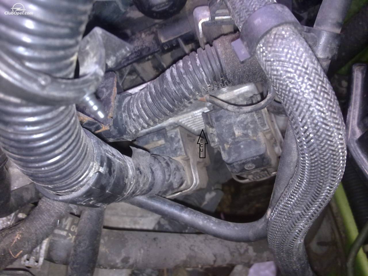

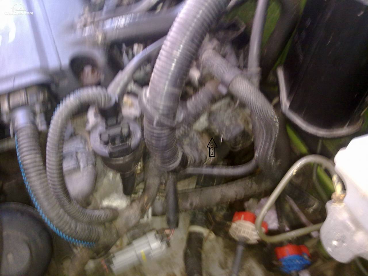

Unde este situat ECU?
  • danzog
  • Mesaje scrise: 174
  • Locatie: Teleorman
  • Masina: Agila 2003 Z12XE
  • Cont inregistrat: 21 Mar 2013
@Grig1989:
Dacã te mãnâncã pielea sã umbli la ECU ,vei avea apoi dureri de cap.
Eu îti sugerez sã iei legãtura în Iasi cu d-l ,,doctor,, Dan Cuciureanu pentru un diagnostic si tratament adecvate la simptomele Agilei tale.ECU este montat pe admisie,în dreapta,în fata canistrei de carbon activ sau în spatele valvei EGR.

Inca nu-i dati foc, daca mai revin fitele schimbati intre ele
releele de la pompa benzina cu cel de la claxon (K16 cu K12,
K12 este cel din stanga de tot, pe acelasi rand cu cel de la pompa).
Exista posibilitatea ca cel de la pompa sa aiba contactele perlate si
sa conduca cand vor muschii lui.
