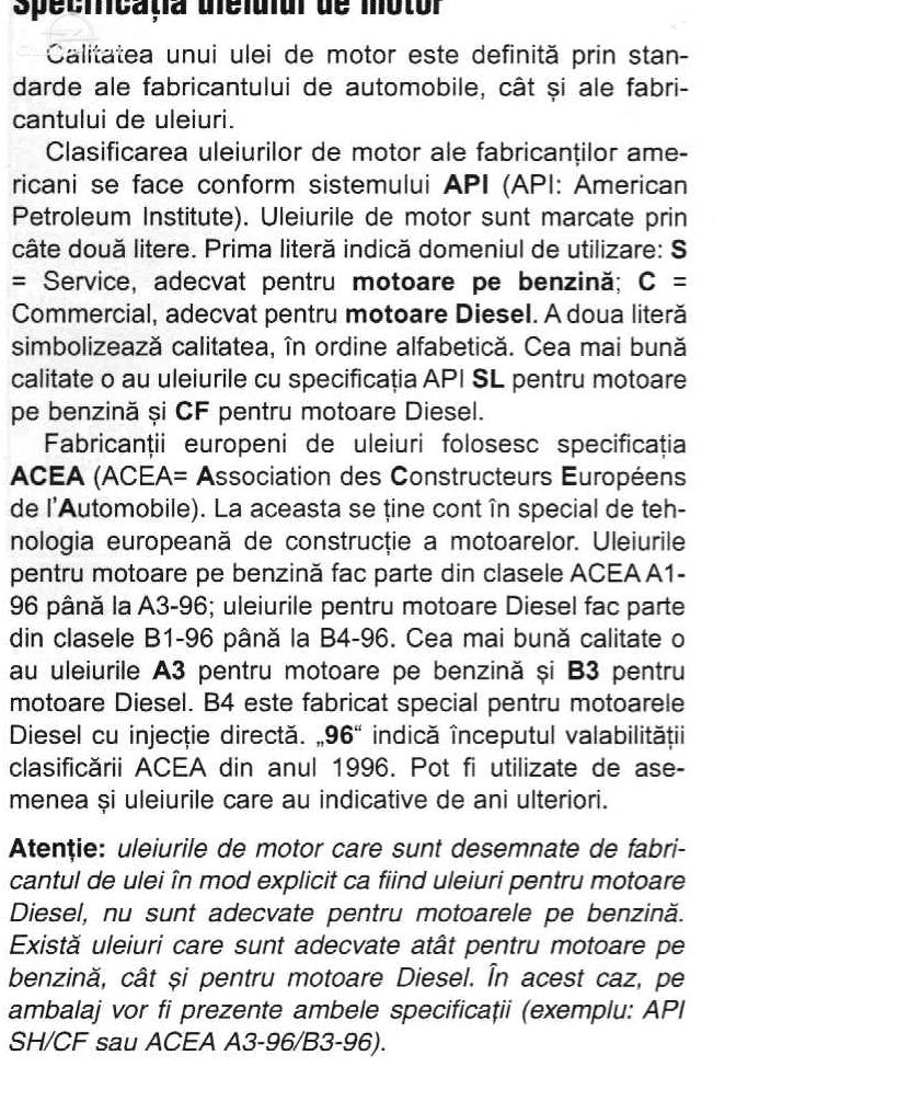

imi puteti spune unde scrie a la motorul z16se trebuie ulei GM. Eu in carte nu vad sa scrie asa ceva.
Multumesc!

@bogdan.grigorescu In manual se pomenteste de aprobare/norma GM , nu neaparat sa pui ulei GM . Pt Z16SE ai nevoie de GM-LL-A-025 , ACEA A3.
Sfat : pune 0/5 W40 de calitate schimbat la 8000 de km .( Daca ai consum de ulei , poti pune 10W40 ca sa mai lungesti boala . Dar nu recomand)

asta am mai citit, ca scrie in manual. De asta am si intebat, unde in manual scrie ca eu nu am gasit asa ceva. Se poate o poza...

@bogdan.grigorescu05 Am ceva manuale pe PC , dar nu il pot folosi momentan , pe laptop nu am nimic legat de masina . Va mai dura pana montez PCul . Mai bine pune poza pe care o ai din manual si discutam pe baza ei . Ai Astra G , Z16SE banuiesc . Oricum , suntem un pic offtopic cu uleiul , pt asta este topic dedicat , sper sa nu primim avertisment .

Salut. Da tot Z16SE. Am atasat poza. Eu nu vad nicio specificatie GMLLA025. Eu inteleg ca trebuie sa respect specifiatia ACEA A3. ( benzina cazul meu ) , API SF. Adica pot sa pun orice marca de ulei doresc dar sa aibe aceasta specificatie, poate sa fie si ulei de floarea soarelui daca scrie ACEA A3... de unde spun unii ca trebuie marca GM sau sa fie GM llA025. Mai spunea cineva ca pe langa specificatia ACEA A3 sa fie si GM LLA025 ca este mai bun. De ce este mai bun, ca asa este parerea unora? Eu vreau ceva concret daca au citit undeva, nu pareri
