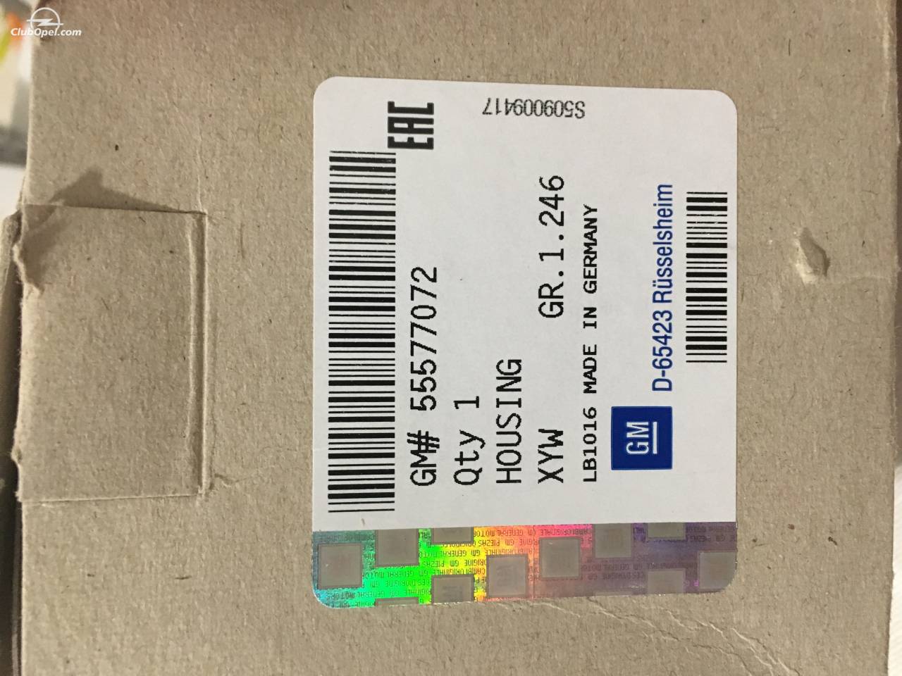

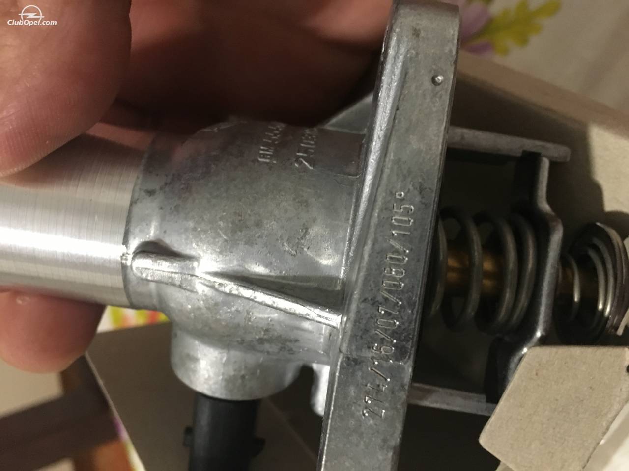

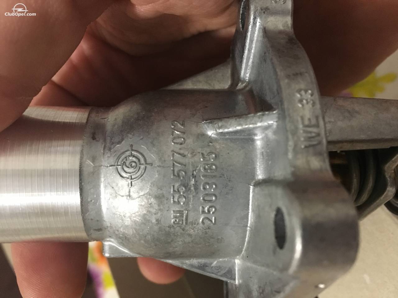

Am gasit la un magazin de piese auto online, termostatul electronic marca GM. Sau cel putin asa se lauda ei acolo. Atasez foto ale codurilor. Stie cineva sa-mi zica daca intr-adevar e ala original, dupa coduri?

Cer scuze. Nu s-au incarcat pozele. Descriu aici in mesaj caracteristicile termostatului.
OPEL 55577072
TERMOSTATO RAFFREDDAMENTO
MONTATO SU MOTORI
ALFA - 939 A4.000
FIAT - 939 A4.000
OPEL - A 16 XER
OPEL - A 18 XER
OPEL - Z 16 XE1 / ECOTEC
OPEL - Z 16 XEP
OPEL - Z 16 XER
OPEL - Z 18 XER
CODICI ORIGINALI OE/OEM
ALFA ROMEO
71744389 S1
71744389
71770832
71770832 S1
FIAT
71744389 S1
71744389
71770832
71770832 S1
GENERAL MOTORS
24405922 S1
24405922
55577072 S1
55577072
OPEL
1338 178
1338 178 S1
6338 018 S1
6338 018
VAUXHALL
55577072 S1
55577072
24405922
24405922 S1
  • SorinRomaItalia
  • Mesaje scrise: 29
  • Locatie: Italia
  • Masina: Zafira 2005 Z18XER
  • Cont inregistrat: 07 Jun 2017
Ajuns azi. E original.
